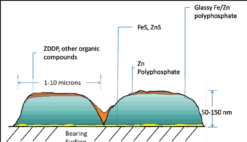

veles писал(а): 05 дек 2017, 07:15 спектрограф определяет наличие соединений металлов
Вот вот. Вот тут анализы и могут сыграть злую шутку с форумным аналитиком.
Допустим от детали на микроуровне отвалилась вот такая "наночешуйка" соединения zn/fe, то есть противоизносная присадка выполнила свою прямую функцию - защитила от износа и задира.
Аналитик видит железо и делает наитупейший вывод. Хреновое масло, плохо защищает от износа :D
А в другой отработке, допустим неудачный пакет, плохо защищающий от износа или неправильный подбор масла. Тогда при абразивном износе откалыватся относительно большая частица чистого Fe, которая даже не успела вступить в реакцию с присадкой. Она либо попадает в фильтр в моторе, либо примагничивается к магниту в трансмиссии ("чистое" железо магнитится). Если она больше 5-8 микрон, то ее и анализатор не видит. Форумный аналитик смотрит малое количество в анализе и делает ошибочный вывод, что масло супер.
Театр абсурда :lol:

Дмитрий Анатольевич писал(а): 05 дек 2017, 08:16Театр абсурда
это не театр это цирк где клоуны пытаются разобраться в аналитической химии.
Наночешуйка под действием плазмы разделяется на ионы в данном случае Fe и Zn и затем каждый из ионов проходит детектор который потом и выдаст то кол-во ппм которое обнаружил. А обнаруживает он от 89 до 99 % всех частиц.
Еще раз прошу не рассуждать на тему того в чем не в состоянии разобраться. Я уже приводил таблицы аджилент где показана точность icp-ms метода. Вы с журналюшкой уперлись и как журналюшка говорит "упорно повторяете свой бред". Веря что реальный износ это куски железа размером с диск сцепления

Бозон Хиггса писал(а): 05 дек 2017, 09:07Наночешуйка под действием плазмы разделяется на ионы в данном случае Fe и Zn и затем каждый из ионов проходит детектор который потом и выдаст то кол-во ппм которое обнаружил. А обнаруживает он от 89 до 99 % всех частиц.
Что будем делать с другими частицами, которые примагнитились в трансмиссии или попали в фильтр?
В точности анализатора я нисколько не сомневаюсь :lol:
