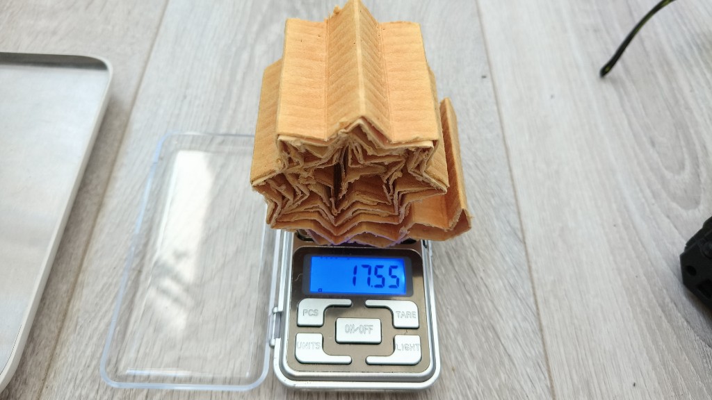

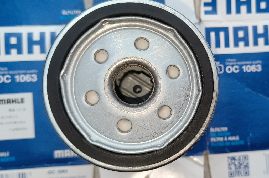

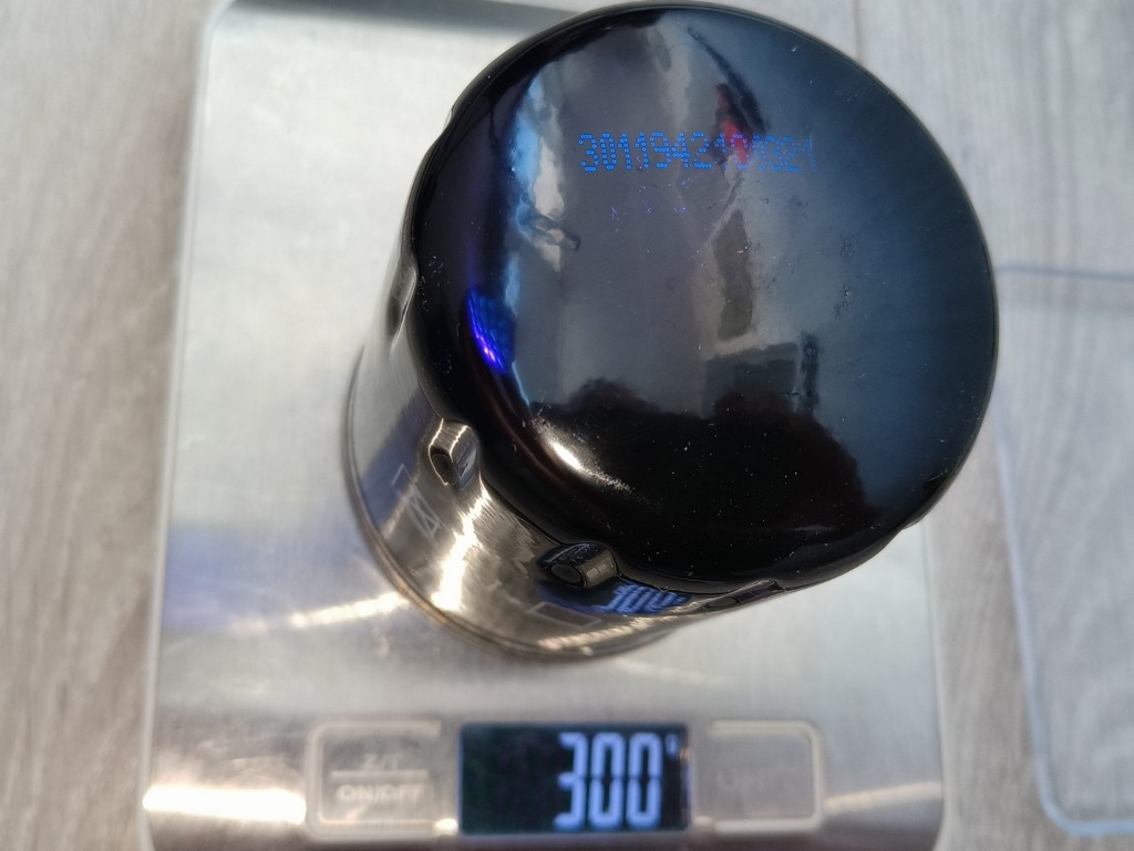

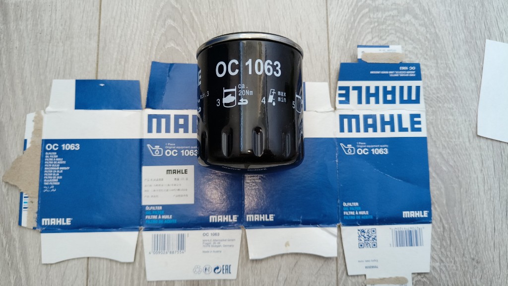

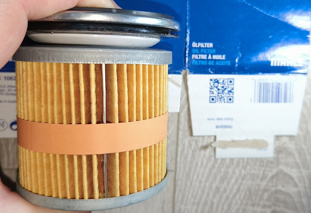

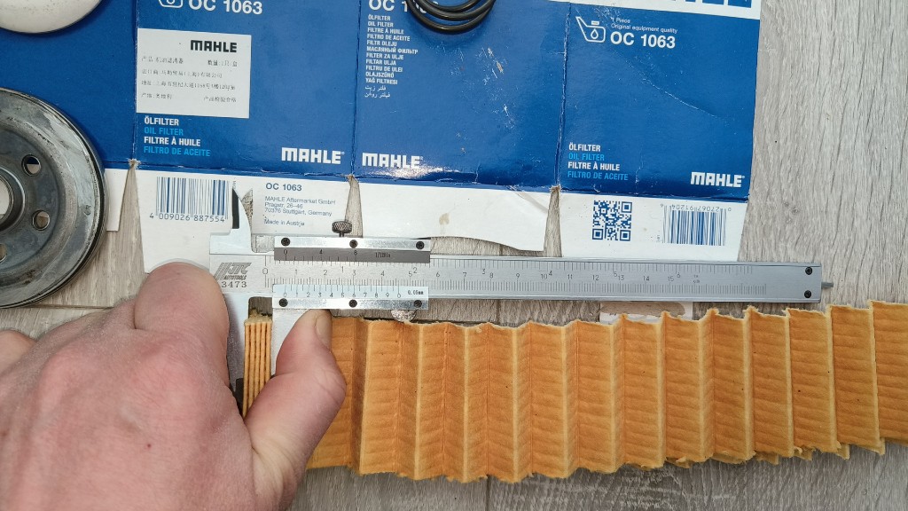

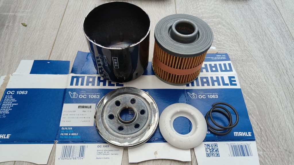

✅ Распил масляного фильтра MAHLE OC1063 (Austria)
Прислан подписчиком
Аналоги MANN W712/83 и MANN W712/95

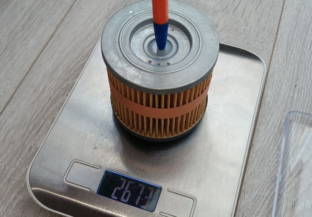

Вес 300 г
Диаметр 75,9 мм
Высота 89 мм
Уплотнение 62-71 мм
Резьба 3/4"

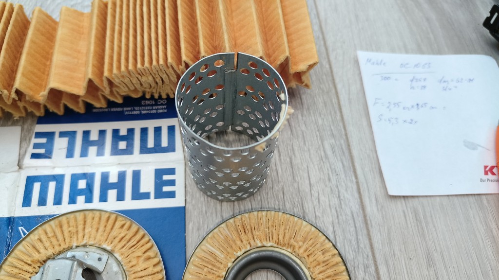

Усилие открытия перепускного клапана 2,55 кг, диаметр седла 1,65 см, давление срабатывания 1,19 атм
Площадь фильтрации 869 см2, толщзина бумаги 0,62 мм, вес бумаги 17,6 г
Резьба - идеал

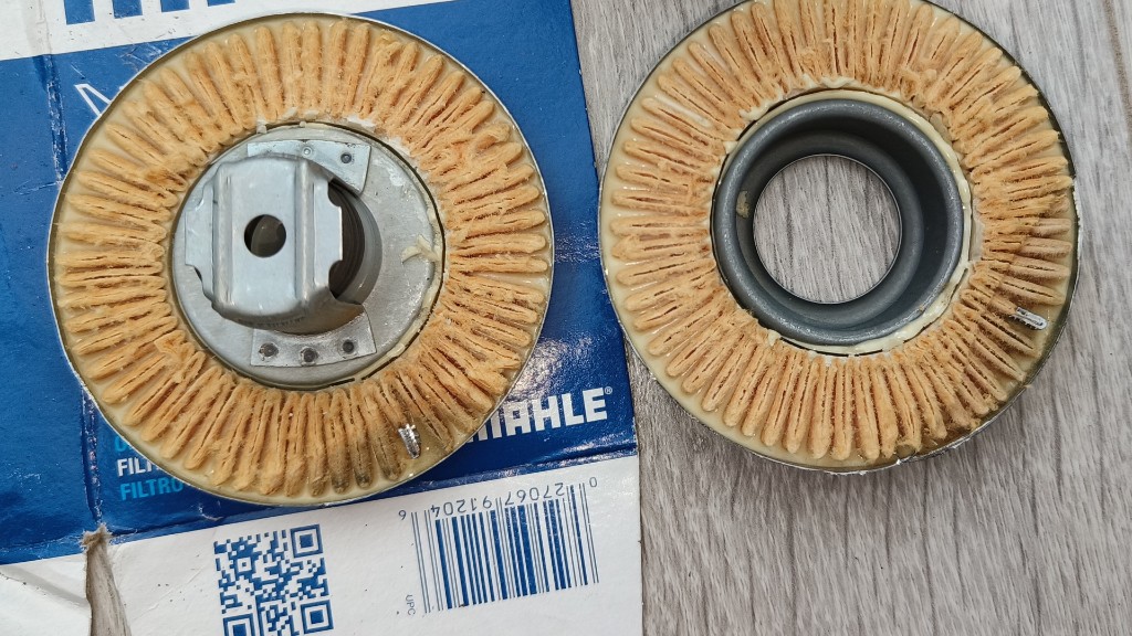

Обратный клапан - паркер, 100% силикон как в МАНН, еслим поджатие 2 мм в закрытом состоянии, на воздух гермет!
Перепускной из пластика, давление начала открытия 1,2 атм - отлично
Туба, заливка герметиком - идеал.
Бумага ТОПовая, настоящий картон толщиной 0,62 мм
✅ Видео
https://rutube.ru/video/private/2197894 ... 22831a68c/

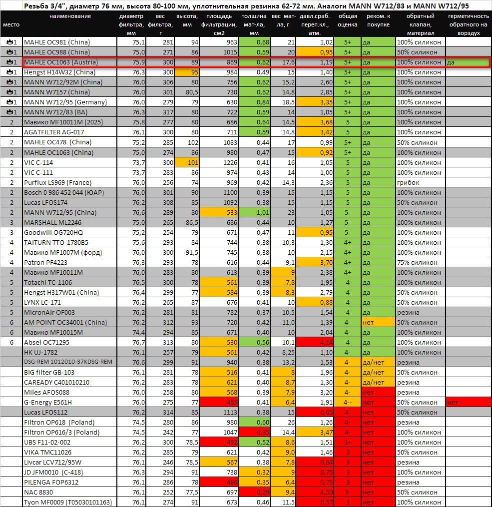

✅ Общая оценка 5+
👑1 Фильтр ТОПовый. Австрия которую мы потеряли :)
Жалко конечно что они больше не поставляются в РФ, но ничего в таблице полно аналогов такого же качества!
Китайский вариант пилился MAHLE OC1063 (China). Ну немного он отстает от Австрии Масляные фильтры - Mahle / Knecht (Пост Gubkin #107972)
Другие аналоги Аналоги масляных фильтров MANN W712/83 и W712/95 (3/4", h=75-90 мм, Ø = 76 мм)
