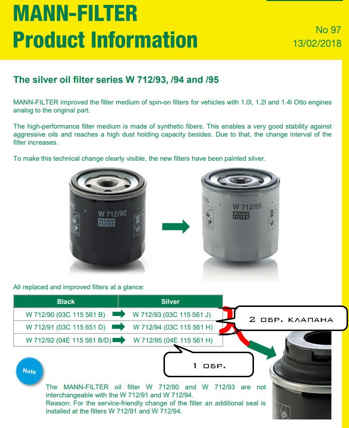

1. Чем отличается VAG 04E 115 561H и MANN W712/95 от своих ближайших аналогов, см. скриншот ниже
VAG 03C 115 561 J (MANN W712/93) - 2 обратных и масловытеснитель
VAG 03C 115 561 H (MANN W712/94) - 2 обратных и масловытеснитель
VAG 04E 115 561 H (MANN W712/95) - 1 обратный и обычное основание

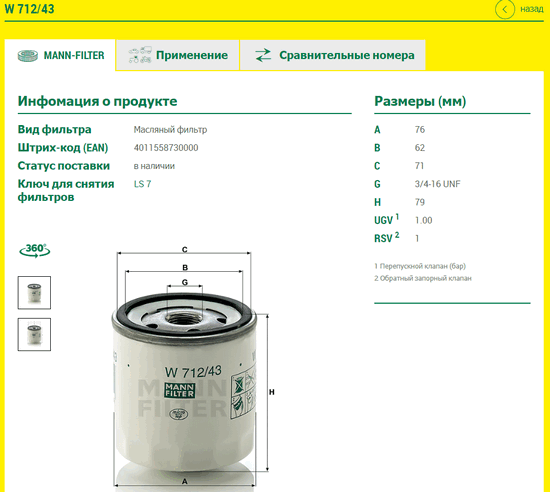

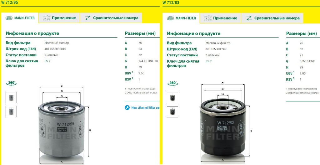

2. Чем отличается MANN W712/43, MANN W712/83 и W712/95 ?
у MANN W712/83 давление перепуска 1 атм, у W712/95 давление перепуска 2,5 атм.
Но аналоги будут плясать между этими значениями. Лучше конечно что-то от 1.5 до 2.5 атм.
MANN W712/43 и MANN W712/83 вообще одно и тоже. Видимо разница в бумаге.
MANN W712/43 https://catalog.mann-filter.com/EU/rus/ ... W%20712~43
MANN W712/83 https://catalog.mann-filter.com/EU/rus/ ... W%20712~83

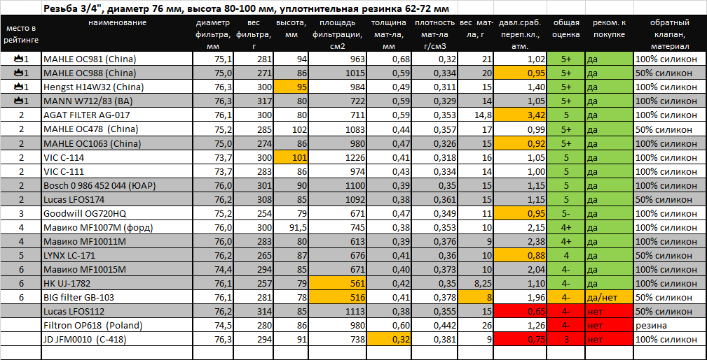

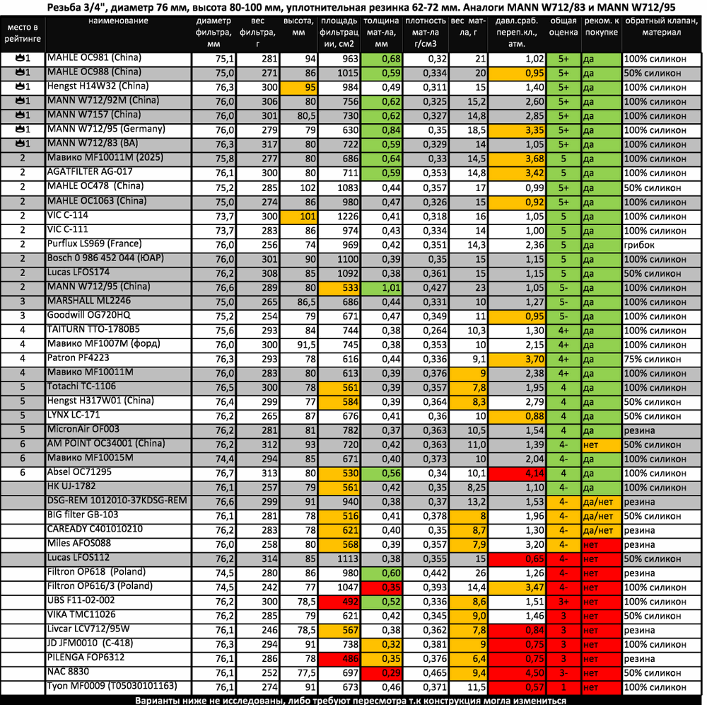

Ссылки на распилы масляных фильтров
MAHLE OC981 (China) Масляные фильтры - Mahle / Knecht (Пост Gubkin #107977)
MAHLE OC988 (China) Масляные фильтры - Mahle / Knecht (Пост Gubkin #107974)
Hengst H14W32 (China) Масляные фильтры - Hengst (Пост Gubkin #107957)
MANN W712/92M (China) Масляные фильтры - Mann (Пост Gubkin #111171)
MANN W7157 (China) https://www.oilchoice.ru/viewtopic.php?p=111454#p111454
MANN W712/95 (Germany) Масляные фильтры - Mann (Пост Gubkin #111172)
MANN W712/83 (BA) Масляные фильтры - Mann (Пост Gubkin #107920)
Мавико MF10011M (2025) Масляные фильтры - Мавико (Пост Gubkin #112628)
AGATFILTER AG-017 Масляные фильтры - AGAT FILTER (Пост Gubkin #110005)
MAHLE OC478 (China) Масляные фильтры - Mahle / Knecht (Пост Gubkin #107979)
MAHLE OC1063 (China) Масляные фильтры - Mahle / Knecht (Пост Gubkin #107972)
VIC C-114 Масляные фильтры - VIC (Пост Gubkin #107958)
VIC C-111 Масляные фильтры - VIC (Пост Gubkin #107943)
Purflux LS969 (France) Масляные фильтры - PURFLUX (Пост Gubkin #112668)
Bosch 0 986 452 044 (ЮАР) Масляные фильтры - Bosch (Пост Gubkin #107933)
Lucas LFOS174 Масляные фильтры - LUCAS (Пост Gubkin #107963)
MANN W712/95 (China) Масляные фильтры - Mann (Пост Gubkin #111136)
MARSHALL ML2246 Масляные фильтры - MARSHALL (Пост Gubkin #111577)
Goodwill OG720HQ Масляный фильтр - GOODWILL (Пост Gubkin #107926)
TAITURN TTO-1780B5 Масляные фильтры - TAITURN (Пост Gubkin #112750)
Мавико MF1007M (форд) Масляные фильтры - Мавико (Пост Gubkin #108465)
Patron PF4223 Масляные фильтры - Patron (Пост Gubkin #111150)
Мавико MF10011M Масляные фильтры - Мавико (Пост Gubkin #108444)
Totachi TC-1106 Масляные фильтры Totachi (Пост Gubkin #111143)
Hengst H317W01 (China) Масляные фильтры - Hengst (Пост Gubkin #112563)
LYNX LC-171 Масляные фильтры LYNX (Пост Gubkin #107939)
MicronAir OF003 Масляные фильтры - разное (Пост Gubkin #111345)
AM POINT OC34001 (China) Масляные фильтры AM POINT (Пост Gubkin #112551)
Мавико MF10015M Масляные фильтры - Мавико (Пост Gubkin #108466)
Absel OC71295 Масляные фильтры ABSEL (Пост Gubkin #111135)
HK UJ-1782 Масляные фильтры - разное (Пост Gubkin #110044)
DSG-REM 1012010-37KDSG-REM Масляные фильтры - разное (Пост Gubkin #112737)
BIG filter GB-103 Масляный фильтр - BIG FILTER (Пост Gubkin #107959)
CAREADY C401010210 Масляные фильтры - разное (Пост Gubkin #112643)
Miles AFOS088 Масляные фильтры MILES (Пост Gubkin #111140)
Lucas LFOS112 Масляные фильтры - LUCAS (Пост Gubkin #107962)
Filtron OP618 (Poland) Масляные фильтры - Filtron (Пост Gubkin #107965)
Filtron OP616/3 (Poland) Масляные фильтры - Filtron (Пост Gubkin #112629)
UBS F11-02-002 Масляные фильтры - разное (Пост Gubkin #111457)
VIKA TMC11026 Масляные фильтры - разное (Пост Gubkin #112644)
Livcar LCV712/95W Масляные фильтры - LIVCAR (Пост Gubkin #111144)
JD JFM0010 (C-418) Масляные фильтры - JD (Just Drive) (Пост Gubkin #107922)
PILENGA FOP6312 Масляный фильтр - Pilenga (Пост Gubkin #112566)
NAC 8830 Масляные фильтры - NAC (Пост Gubkin #111139)
Tyon MF0009 (T05030101163) Масляные фильтры - разное (Пост Gubkin #112739)
