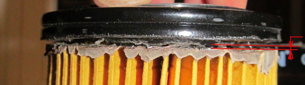

конечно там не правильно подсчитано
я измеряю высоту шторы от герметика до герметика

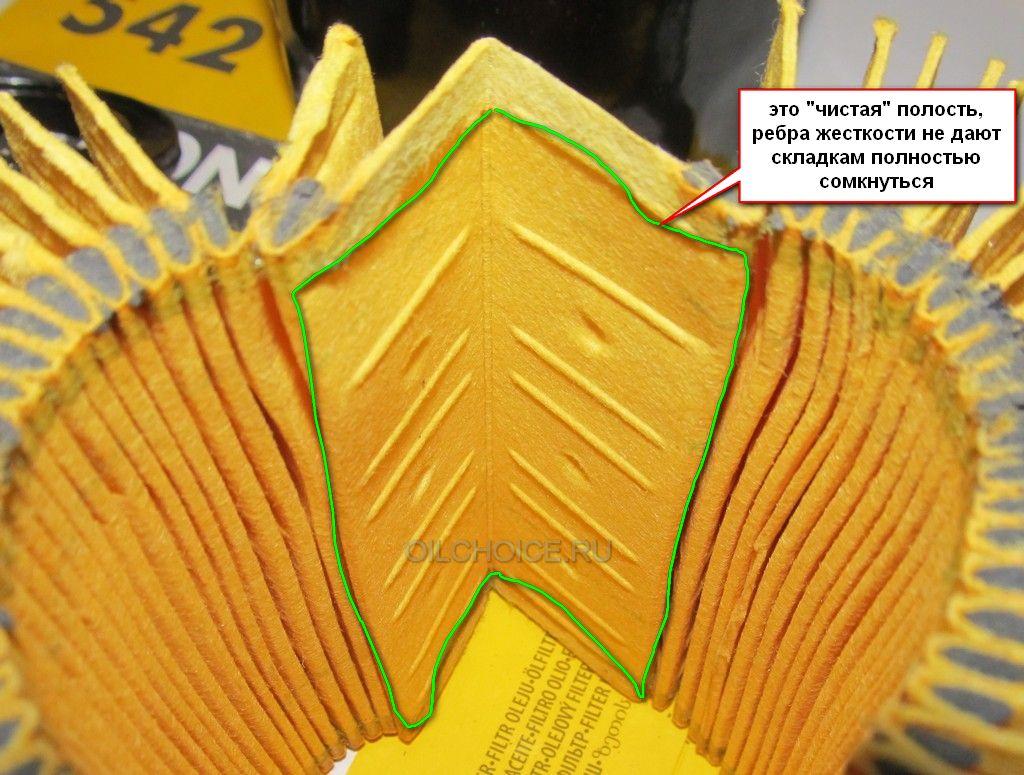

* о площади фильтрации и принципе работы фильтра
Покажу с комментариями на картинках
В общем сама задумка и принцип понятен
В теории да, получаем большую площадь фильтрации при стандартных габаритах
На практике думаю (ну чисто моё имхо [имею мнение хрен оспоришь[) что ребра жесткости маловаты и редки, поэтому будет схлопывание эффективной площади фильтрации, 50% думаю точно будет неактивно
ещё крайне слабое место у фильтра это сочленение обратного клапана и фильтровальной катушки. Слишком маленькие поверхности контакта, слишком мягкие материалы, всё это ненадежно при малейшей деформации.
Почему так не делает лидер фильтростроения типо MANN ?
Думаю поляки сделали что-то фантастичное и революционное, но только на бумаге.
На деле это всё сомнительно и ненадежно.

Gubkin, а что мешает маслу пройти не через штору, а через сгиб бумаги, прилегающий к тубе?
- Сообщения: 19714
Масляные фильтры - Filtron
ничего не мешает, но эта площадь очень мала, может 1-5% масла будут и по этому пути идти
В принципе, вполне рабочий вариант
до поры, когда эти складки подзабьются и будут схлопнуты прежде всего они и тогда масло пойдет через более чистые, всегда выбирая путь с меньшим сопротивлением... как-то так, наверное. Не идиоты же они там все поголовно, должны же были просчитывать этот момент, выпуская такие решения в массы. Найти бы масляный ОЕМ-фильтр, где производителем является фильтрон и посмотреть, применяют ли они такие решения в этих изделиях.Gubkin писал(а):ребра жесткости маловаты и редки, поэтому будет схлопывание эффективной площади фильтрации, 50% думаю точно будет неактивно

напрягает в данных фильтрах ещё и малое расстояние для открытия обратного клапана
а если через 5-10 тыс.км бумага немного деформируется и клапан "утонет" немного в бумаге под действием силы пружины и температуры

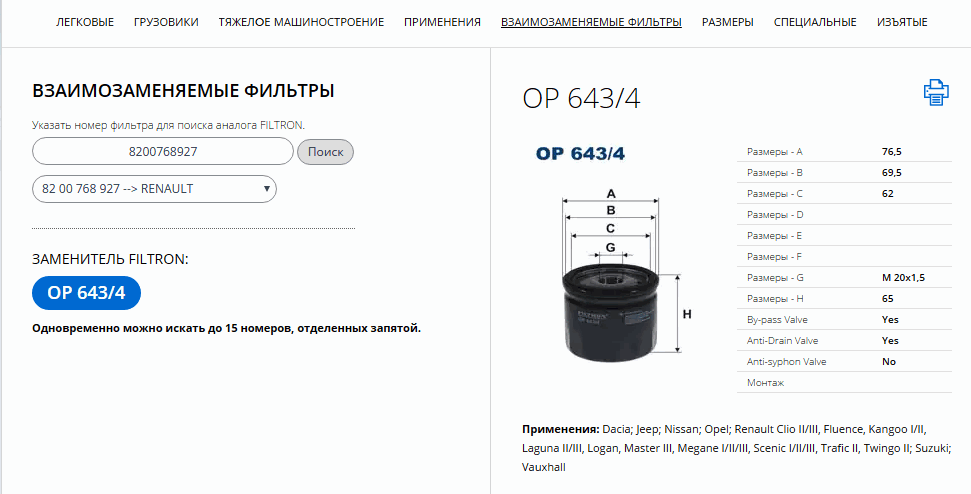

Распил масляного фильтра FILTRON OP643/4
автодок, 234 руб, направление FAS
Применения: Dacia; Jeep; Nissan; Opel; Renault Clio II/III, Fluence, Kangoo I/II, Laguna II/III, Logan, Master III, Megane I/II/III, Scenic I/II/III, Trafic II, Twingo II; Suzuki; Vauxhall
Заменитель оригинала - Renault 8200768927
информация о фильтре с оф.сайта под спойлером
Кросс - MANN W79, Mahle OC727, Purflux LS933, Fram PH9739

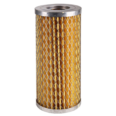

Распил масляного фильтра (картриджа) Filtron OM614
емекс, 94 руб, направление SLO7
Применение: Timberjack 100; Moskvitch 412, 427,434,1500; Vołga (Gaz) Gaz 21/24, Gazelle (2705/3302/3321/3512)
Другие аналоги: MANN H727/4, Mahle OX12, Purflux L107, Fram CH945PL
Диаметр фильтра 70 мм, внутренного отверстия 33,8 мм (на сайте указано, что 33,0 мм)
Высота фильтра 156 мм (на сайте указано 155 мм)
Площадь фильтрации 2288 см2
Толщина материала 0,25 мм
Внешне изделие качественное
Особенно двойной шов белой ниткой
Смысл внешней облицовки бумагой не очень понятен
Кто знает - напишите
Центральная туба типичная фильтроновская, поэтому точно не подделка (были такие мысли из-за кривой надписи Filtron на торце фильтра, но видимо так и должно быть)
Материал тонкий, но рвётся обычно, не так что очень легко прям
На фото материала видно что тонкость отсева низкая у фильтра
Так и должно быть при такой толщине, иначе бумагу порвёт.
Проклейка герметиком отличная
Нет соплей, пробелов
Очень прочный, вырвать с него центральную тубу проблематично (как у Мисфат/мекафильтр)
Общая оценка 4
Хотелось бы наверное более плотный и толстый материал
Спонсор распила - Моцарт
Общая оценка 4
