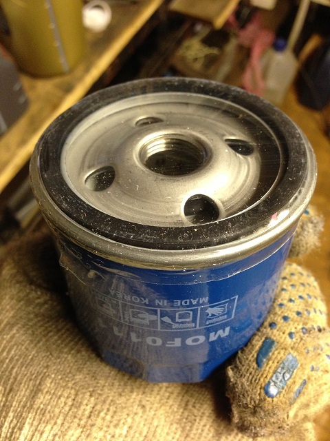

Распил масляного фильтра MANDO MOF4000
Куплен в автодоке, склад SSN
Цена 261,00 руб
Упаковка. Нажмите для увеличения
По штрих коду - Южная Корея производитель
Я так понимаю, MANDO не упаковщик, а производитель. Входит в холдинг Halla Meister
Масса 496 г, солидно :) На днище красуется надпись о тесте на утечки
Диаметр фильтра 93 мм, высота 133 мм
Диаметр резинки 61 и 71 мм
Площадь фильтрации 1911 мм, толщина материала 0,3 мм
Перепускной клапан из пластмассы, диаметр 1,3 см и усилие открытия 2,3 кг, что означает давление открытия в 1,36 атм.
Неровные складки только в месте шва материала.
В остальном сделано всё отлично. И резьба накатана и обработана без заусенцев, торцы катушки залиты отлично. Пружины катушки очень жесткая, хорошо поджимает.
Большое расстояние между катушкой и обратным клапаном - низкое сопротивление при входе масла в фильтр.
Оригинальная конструкция перепускного клапана. первый раз такое вижу. Выглядит надежно.
Обратный клапан не из силикона, но и в морозилке сильно не дубеет. Такую мягкую резину только у Асакаши видел.
Зачетный фильтр за свою цену!

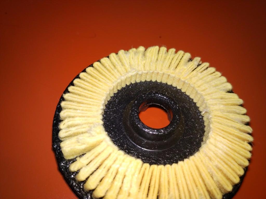

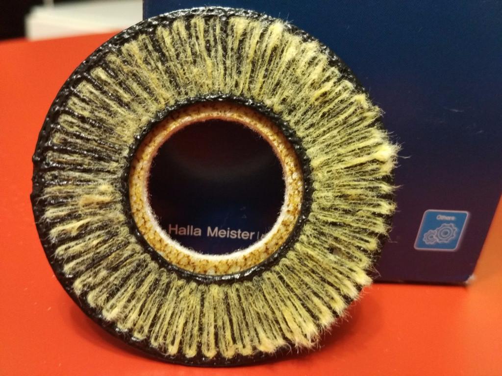

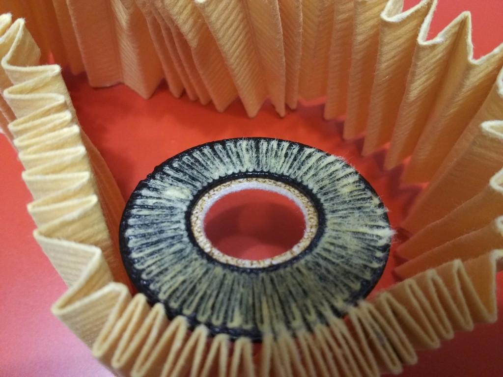

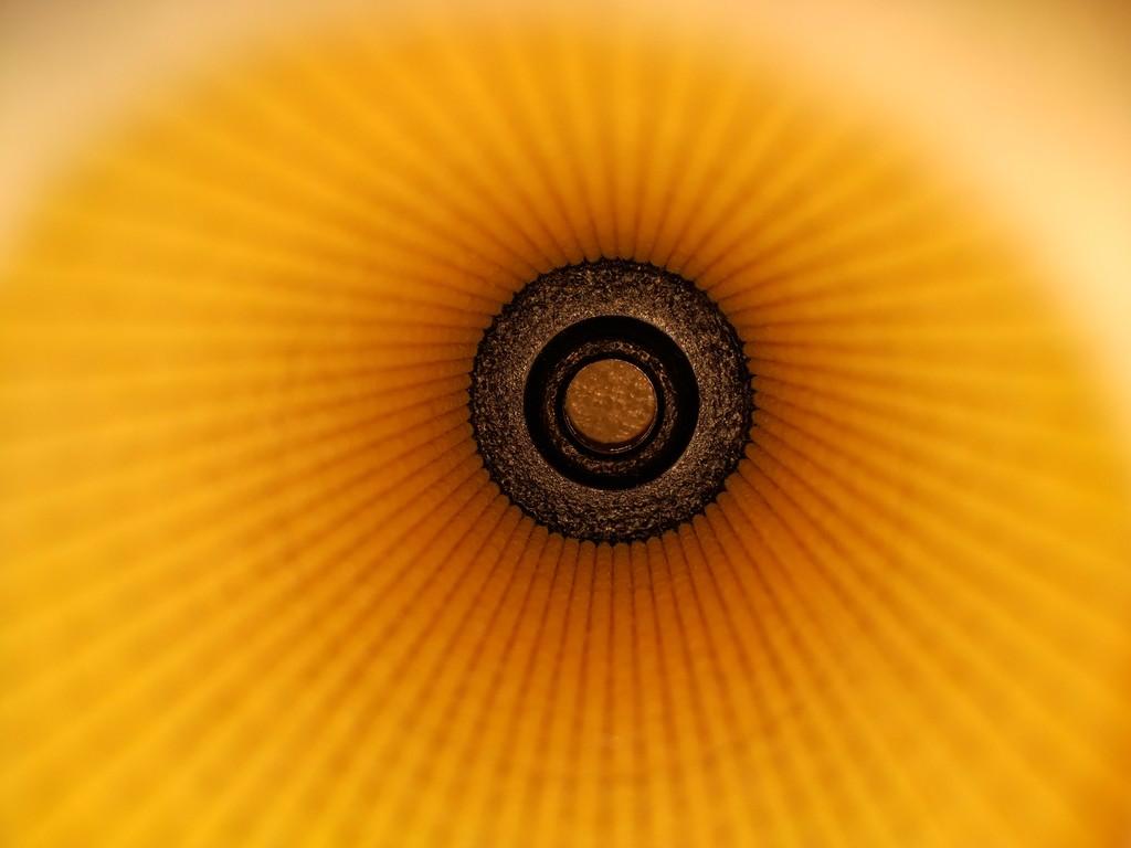

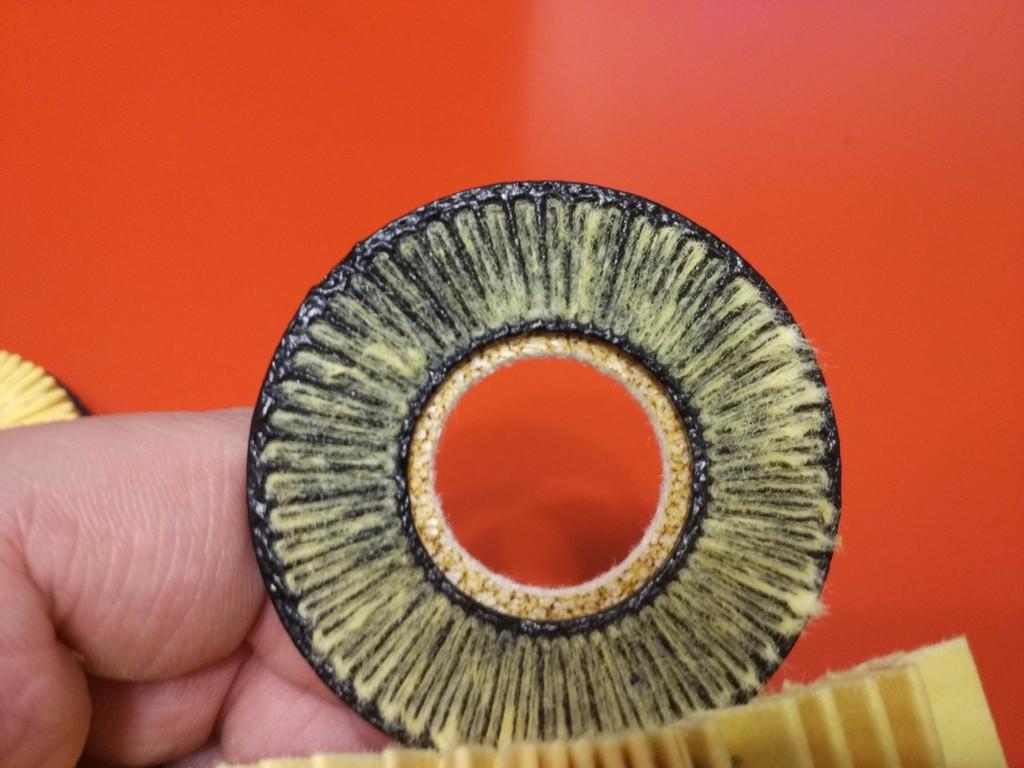

Mando EEOD0003Y для моторов GM/Fiat. Закуплен в автодоке за 178 рублей.
Коробка хлипкая, пакетика нет.
Внутри качественно выполненный фильтр.
Немного выступающий клей на одной из пластиковых "щек" картриджа, но исполнение аккуратнее, чем у Масляный фильтр PARTS-MALL (Пост veles #16364)
Количество складок -56
Проклейка:
Фильтр полная копия - Масляный фильтр PARTS-MALL (Пост veles #16364)
Разрезал фильтр. Качество проклейки хорошее, бумага очень мягкая. Попытался пальцем надавить и оторвать бумагу от пластика, но ничего не получилось.
С другой стороны катушки мягкую бумагу оторвать удалось, вывернул катушку наизнанку, отошло несколько складок, а затем достаточно легко отошли все остальные. Но оторвались не от клея, а от приклеенной части бумаги.
Бумага отличается от той, что применена в других недорогих фильтрах - Масляные фильтры - DODA (Пост veles #32097) и Масляные фильтры - Patron (Пост veles #32096). Там она какая-то очень плотная, картоноподобная, а у Mando, более мягкая, состоящая из множества волокон. Считаю, что этот фильтр, как и его брат-близнец Масляный фильтр PARTS-MALL (Пост veles #16364), это лучшее, что можно приобрести за цену до 200р. и выполнен он получше некоторых более дорогих фильтров. Отличный вариант.
