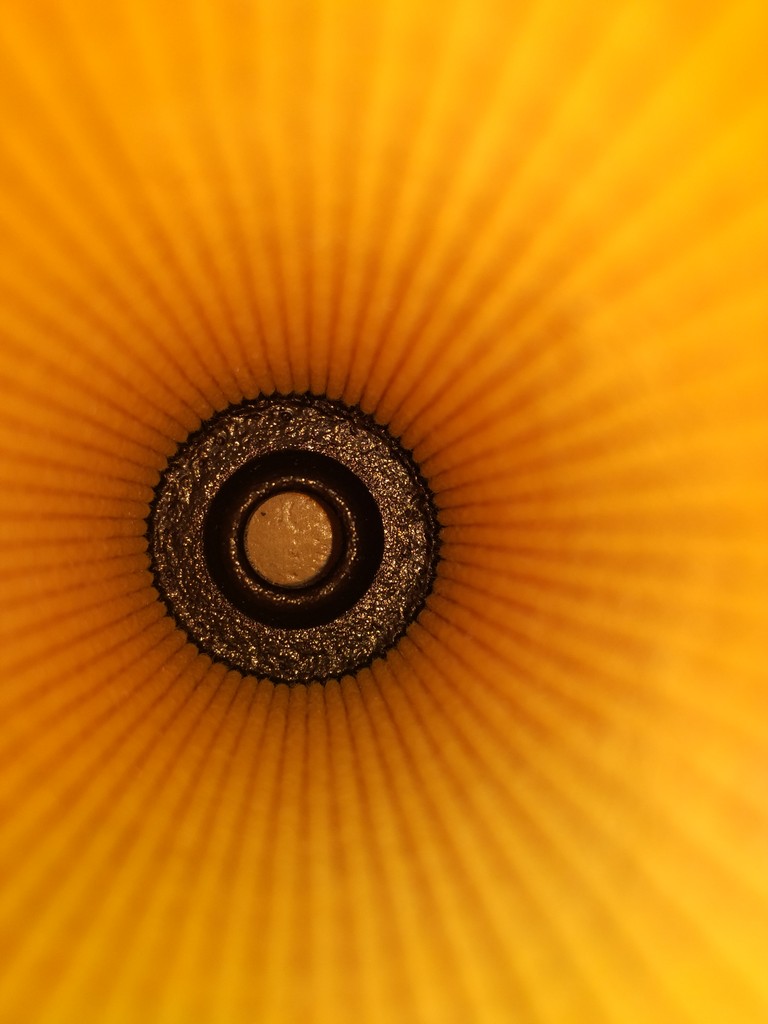

Распил масляного фильтра PARTS MALL PBF015
Куплен в автодоке, цена 147 руб, склад VAR
резьба 3/4"-16UNF
нажмите для увеличения
Диаметр фильтра 65 мм, высота 76 мм
Диаметр резинки 55...62 мм
Площадь фильтрации 541 см2, толщина материала 0,3 мм
Диаметр перепускного клапана 1,0 см, усилие 0,75 кг, давление открытия 0,95 атм (идеально!)
Перепускной клапан выполнен из пластмассы, к его герметичности и исполнению вопросов нет.
Обратный клапан выполнен из дубеющей на морозе резины.
Катушка залито качественно, ни соплей, ни пробелов. Герметика столько сколько нужно.
Складки равномерны, шов сделано качественно.
Имеется голографическая наклейка на фильтре для отличия от подделки.
Резьба накатана идеально.
Центральная трубка пару мм не доходит, не критично, но в горячем масле катушка может сложится на пару мм
Всё как в Kitto Масляные фильтры - KITTO (Пост Gubkin #18920)
Общая оценка 5- (минус за НЕ силиконовый клапан)
