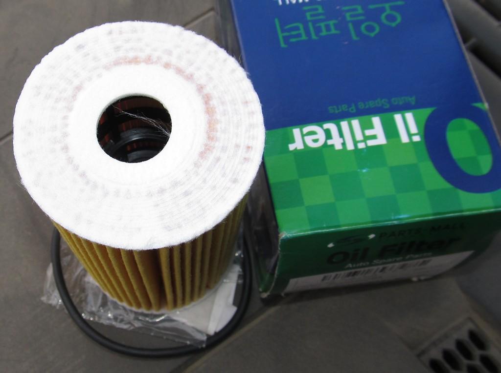

масляный фильтр PARTS-MALL PBA-034
аналог оригинала KIA 26320-3C30A
понравилось, что в комплекте было 2 рез.кольца + кольцо на сливную пробку
складки ровные, равномерные, шов бумаги проклеен
придраться особо не к чему

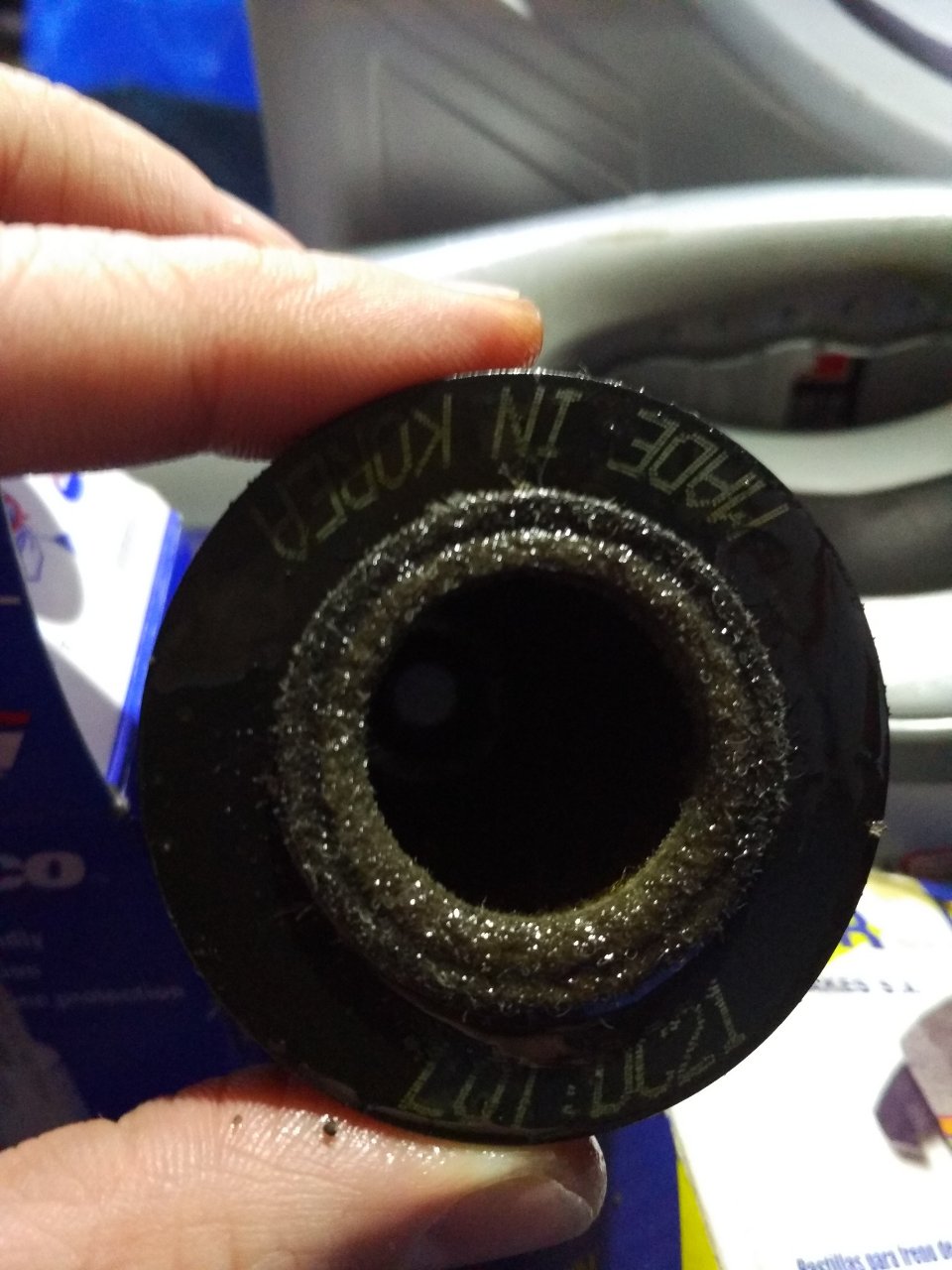

Parts-Mall PBC013 после 6000км, 5 месяцев и 250-300 часов эксплуатации.
А вот что с катушкой
Только стоило дотронуться до торцевой крышки и она отвалилась. Совершенно безо всяких усилий.
Чуда не произошло и в этот раз. Если использовать данные фильтры, то только как вариант на небольшой пробег или промывку. То же самое касается и клона данного фильтра - Mando EEOD0003Y
