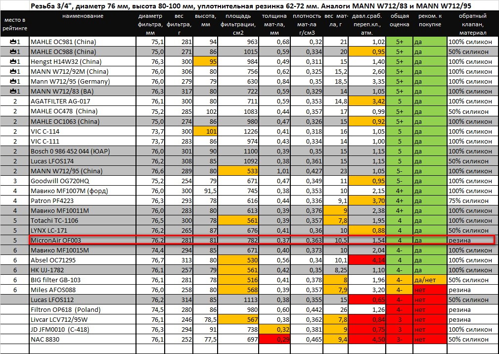

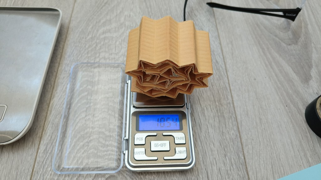

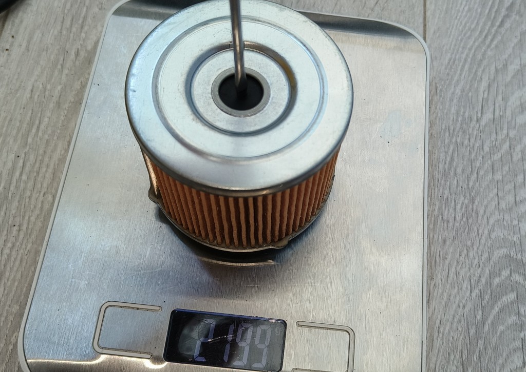

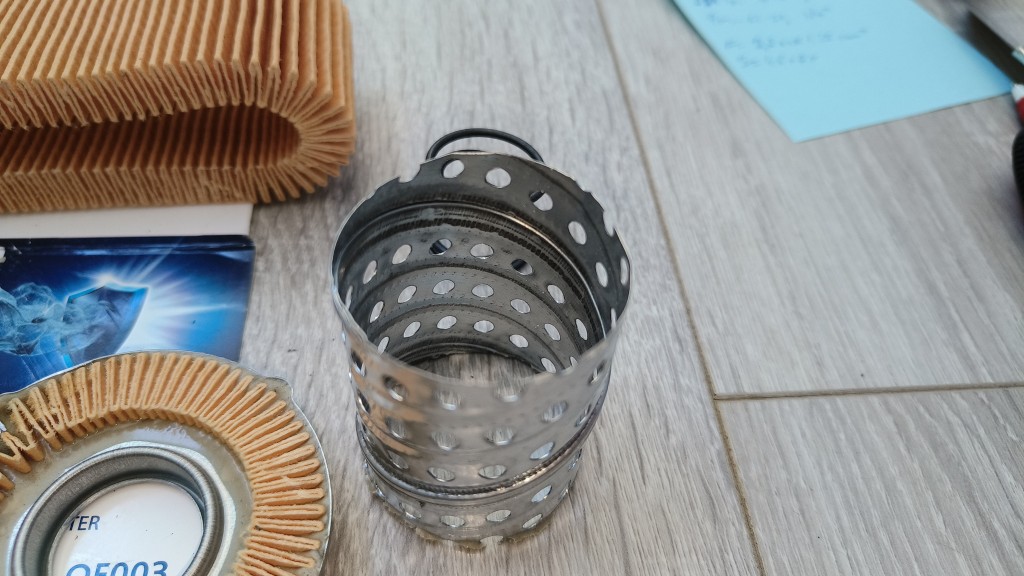

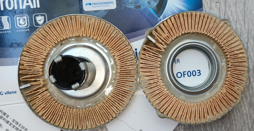

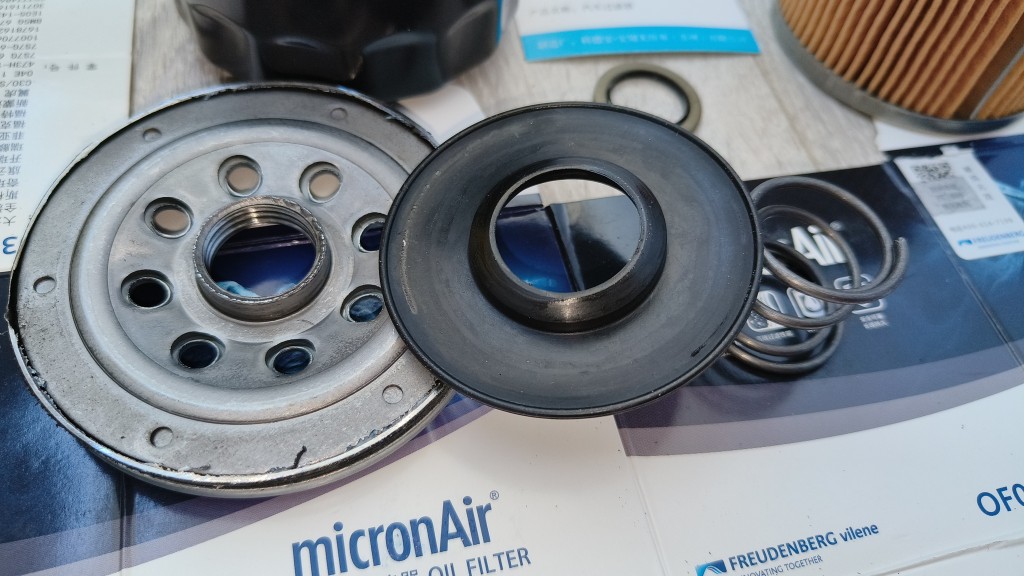

Распил масляного фильтра MicronAir OF003
Куплен на ОЗОНе https://www.ozon.ru/product/maslyanyy-f ... 056361835/
Цена 776 руб
Применимость
Аналог MANN W712/83 (1 атм) или W712/95 (2,5 атм)
Вес 281 грамм
Диаметр 76,2 мм
Высота 81 мм
Уплотнение 62-71 мм
Резьба 3/4"
Усилие открытия перепускного клапана 2,2 кг, диаметр седла 1,35 см, давление срабатывания 1,54 атм
Площадь фильтрации 782 см2, толщина материала 0,37 мм, вес бумаги 10,5 грамм, плотность 0,363 г/см3
Резьба накатана хорошо, на торце есть заусенцы небольшие.
Обратный клапан просто резина, в -20С дубеет.
Визуально поджат немного в закрытом состоянии с преднатягом порядка 1 мм. Воздухом не продувается.
Перепускной клапан резина, давление срабатывания в норме
Герметик вязкий, эластичный. По наружному диаметру герметика больше, внутри меньше.
Центральная туба обычная, опасных элементов нет.
Бумага самая типичная, встречается чаще всего.
На разрыв нормальная, толщина 0,37 мм.
Рутуб ТУТ
Общая оценка 4
Просто обычный средний фильтр.
Которому по весу и толщине бумаги далеко до ТОПа
Тот случай когда лучше чуть доплатить и взять у того же продавца MANN W712/92M (China) который №1 в рейтинге
Другие аналоги в теме http://www.oilchoice.ru/viewtopic.php?t=7159
Спасибо продавцу LiXiang Parts на ОЗОНе за фильтр
