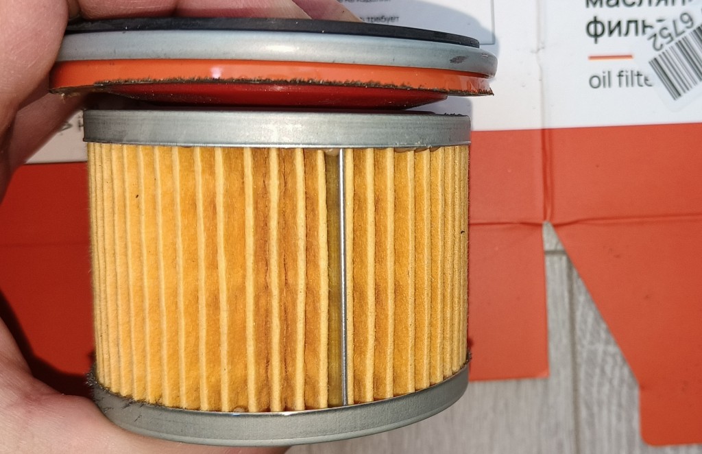

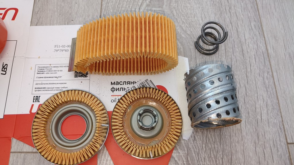

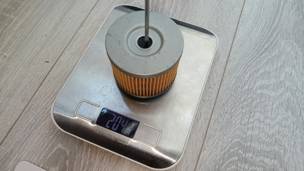

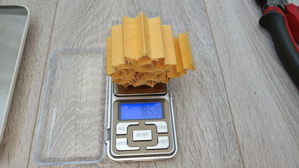

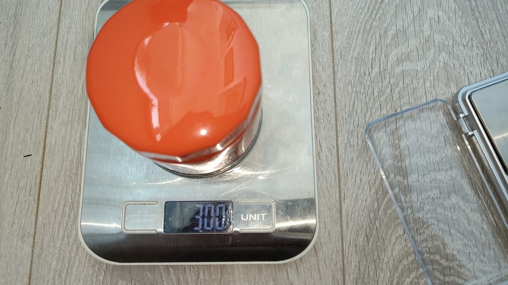

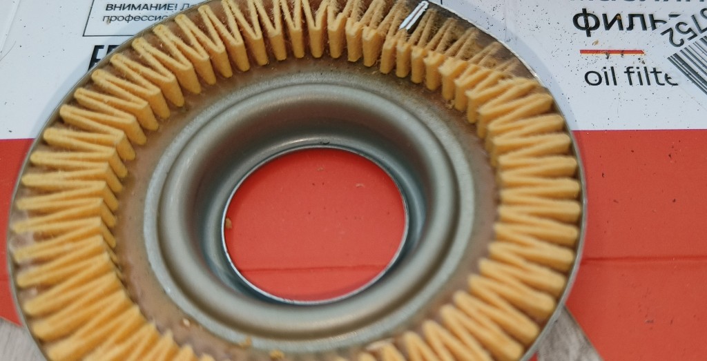

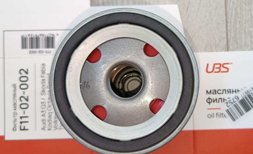

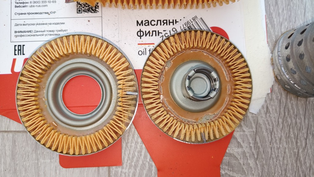

Распил масляного фильтра UBS F11-02-002
Цена 300 руб, куплен на ОЗОНе https://www.ozon.ru/product/ubs-f110200 ... 713064335/
Аналог MANN W712/95
Вес фильтра 300 гр
Диаметр 76,2 мм
Высота 78,5 мм
Уплотнение 62-71 мм
Резьба 3/4"
Усилие открытия перепускного клапана 2,0 кг, диаметр седла 1,3 см, давление срабатывания 1,51 атм
Площадь фильтрации 492 см2, толщина бумаги 0,52 мм, вес бумаги 8,6 грамма, плотность 0,336 г/см3
Резьба отличная
Обратный клапан 100% силикон, поджатия в закрытом состоянии как такого нет, ну может 0,5 мм и очень не явно. Воздухом тест на герметичность проходит.

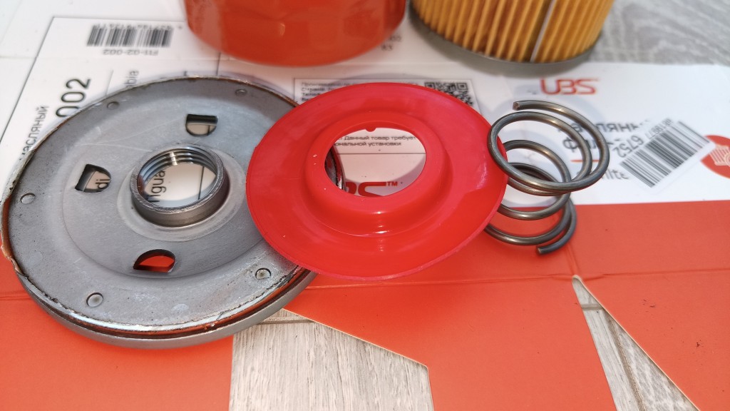

Перепускной клапан из пластика
Зачем-то пружиной даваят на пластик через стальную шайбу ))
Давление 1,51 атм не соответствует заявленному аналогу MANN W712/95 т.к. должно быть 2,5 атм.
Должны тогда на упаковке писать W712/83 по идее.
Центральная туба огромного наружнего диаметра 45 мм, поэтому складки бумаги крайне низкие, площадь фильтрации очень маленькая.
Заливка герметиком посредственная, есть непройлей вершин складок по внутреннему диаметр и очень очень тонкий слой в некоторых местах
Бумага мне не понравилась, я такую встречал в Метако и в подделках.
Вроде как бы по толщине все отлично целых 0,52 мм что чуть лучше среднего из всех фильтров где этот параметр 0,40-0,43 мм. Но плиссировка странная и структура странная. Чисто оценочное суждение.
Рутуб https://rutube.ru/video/private/1c20b85 ... -zE2W0Cc1g
Общая оценка 3+
Ничего опасного нет в фильтре. Но и отличного тоже.
На грани применимости, если купили, то ставить можно, но это самый низ таблицы аналогов!
Минусы:
- очень низкая площадь фильтрации
- очень низкий вес бумаги соответственно
- странная бумага, хотя это субьективизм
- заливка герметиком с непроклеем
- несоответствие заявленному аналогу MANN W712/95 по давлению перепуска
Другие аналоги в теме http://www.oilchoice.ru/viewtopic.php?t=7159
Аналог MANN W712/95
Вес фильтра 300 гр
Диаметр 76,2 мм
Высота 78,5 мм
Уплотнение 62-71 мм
Резьба 3/4"
Резьба отличная
Общая оценка 3+
