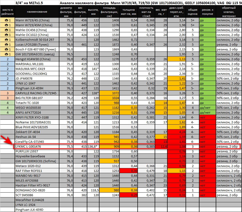

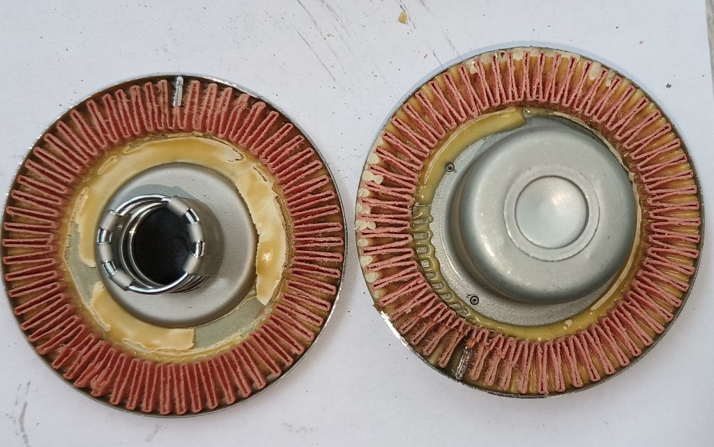

Распил масляного фильтра LYKMC L-1001476
Аналог MANN W719/45
Заказывался как оригинал GW 1017100AEC01
Т.е можно сказать подделка )
Применимость - Хавал 2.0, Geely, ВАГ
Вес 415 грамм
Диаметр 75,5 мм
Высота 136,8 мм (с втулкой)
Уплотнение 62-71 м
Резьба 3/4" на М27х1.5 втулкой.
Усилие открытия перепускного клапана 1,3 кг, диаметр седла 1,25 см, давление срабатывания 1,06 атм
Площадь фильтрации 909 см2, толщина бумаги 0,36 мм, вес бумаги 12,6 грамм, плотность 0,385 г/см3
С резьбой проблем нет, втулку не выкручивал. Наружняя М27х1.5 выглядит качественно.
Обратный клапан из резины, в -20С немного дубеет.
Поджат порядка 0,5 мм в закрытом состоянии. Наврядли тут будет герметичность.
Перепускной клапан из пластика, давление срабатывания не соответствует оригиналу в 2,5 атм. Хотя 1,0 атм это нормально для работы )
Центральная туба обычная, опасных элементов нет. Диаметр тубы наружный в 45 мм явно большой для такого фильтра, поэтому складки очень неглубокие.
Заливка герметиком посредственная, очень тонкий слой внутри и излишки снаружи.
Большого непроклея тут не наблюдается, но это повезло в данном экземпляре.
Обратный клапан в центре не герметичен, металл по металлу с щелью.
Бумага не типичная для масляных фильтров, встречается такая в очень дешевом сегменте и подделках. Явная экономия.
Худо бедно фильтр как-то даже будет работать, на грани добра и зла )
Но лучше такое не ставить
РУТУБ тут
Общая оценка 3
Не рекомендован к покупке.
Другие аналоги в теме http://www.oilchoice.ru/viewtopic.php?t=6874

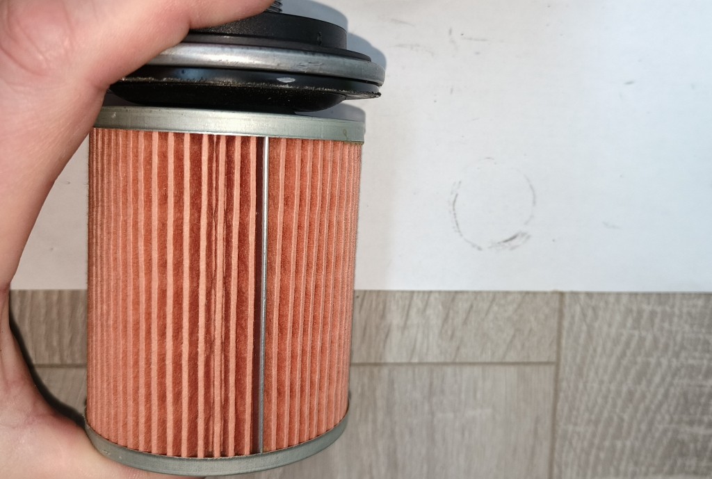

Распил масляного фильтра MicronAir OF003
Куплен на ОЗОНе https://www.ozon.ru/product/maslyanyy-f ... 056361835/
Цена 776 руб
Применимость
Аналог MANN W712/83 (1 атм) или W712/95 (2,5 атм)
Вес 281 грамм
Диаметр 76,2 мм
Высота 81 мм
Уплотнение 62-71 мм
Резьба 3/4"
Усилие открытия перепускного клапана 2,2 кг, диаметр седла 1,35 см, давление срабатывания 1,54 атм
Площадь фильтрации 782 см2, толщина материала 0,37 мм, вес бумаги 10,5 грамм, плотность 0,363 г/см3
Резьба накатана хорошо, на торце есть заусенцы небольшие.
Обратный клапан просто резина, в -20С дубеет.
Визуально поджат немного в закрытом состоянии с преднатягом порядка 1 мм. Воздухом не продувается.
Перепускной клапан резина, давление срабатывания в норме
Герметик вязкий, эластичный. По наружному диаметру герметика больше, внутри меньше.
Бумага самая типичная, встречается чаще всего.
На разрыв нормальная, толщина 0,37 мм.
Рутуб ТУТ
Общая оценка 4
Просто обычный средний фильтр.
Которому по весу и толщине бумаги далеко до ТОПа
Тот случай когда лучше чуть доплатить и взять у того же продавца MANN W712/92M (China) который №1 в рейтинге
Другие аналоги в теме http://www.oilchoice.ru/viewtopic.php?t=7159
