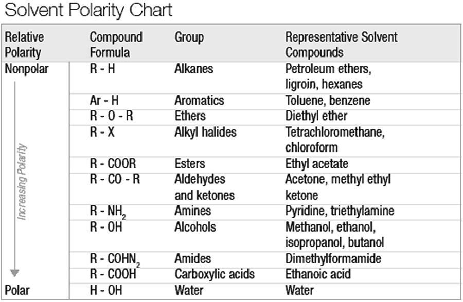

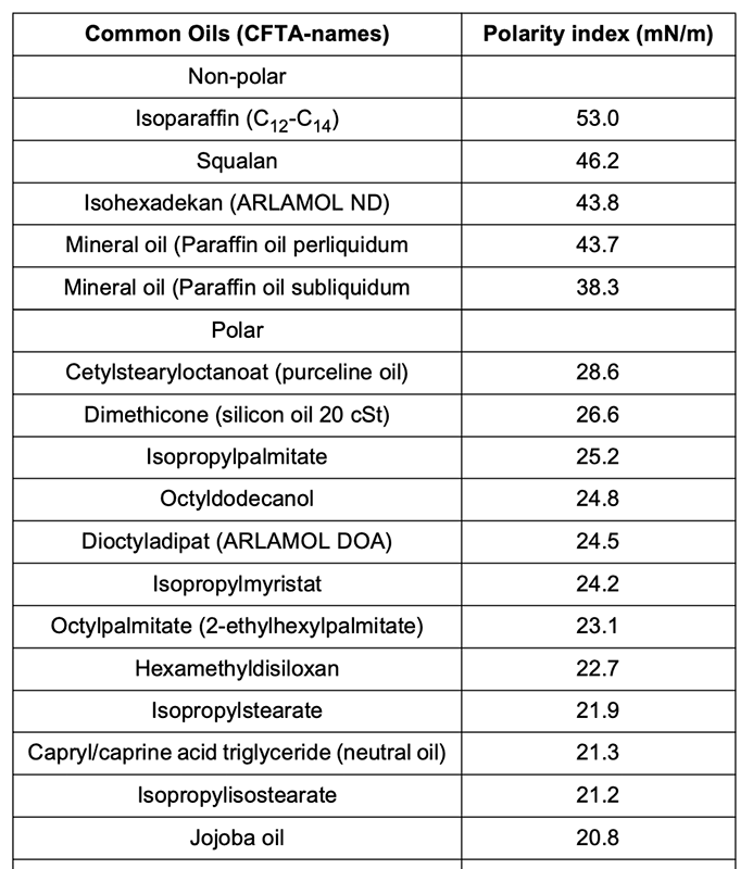

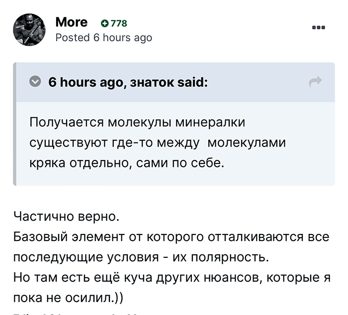

Однако, говоря о сути дела, давайте обратим наше внимание на одну из текущих актуальных тем на уважаемом форуме ОК, которую можно с уверенностью назвать достойной уровня околонаучного журналиста Гудини - речь о ветке ОК "Клуб любителей минерального масла".
За последние несколько дней там наблюдается путаница между понятиями растворимости и полярности.
Можно развеять эти заблуждения с помощью простого и наглядного примера, сравнив растворители и их полярность, но*...

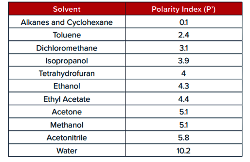

Если мы будем исходить из полярности, определяемой для масел через натяжение (PI' не путать с P', где больше = полярнее), то цифры говорят сами за себя -
В таблице же 'общей полярности' - полярность минеральных масел будет около 1-2, что свидетельствует о их практически полной неполярности.
Даже самые 'полярные' из эстеров достигают значения 4 из 10. А 'самые полярные' (условно) минеральные масла будут около 2 (очень много нафтенов и ароматики, не для PCMO).
И, для сравнения, полярность толуола составляет 2.4 из 10.
При этом каури-бутанольное число толуола (серьезный показатель растворимости в этой области) настолько высоко, что показывает толуол - идеальным растворителем для масел, присадок в масло и отложений (полимеров, красок, уплотнений и т.п.).
Любые присадки и многие полутвердые ГСМ-отложения толуол растворяет настолько эффективно, что трудно представить более эффективную альтернативу. Никакие эстеры не будут лучше, несмотря на их более высокую полярность.
Путать понятия полярности и растворимости - не фатальная ошибка, учитывая, что не все МП являются специалистами в области физической химии. Однако проблема заключается в том, что с времен Арнольда и до времени Артура на форуме ОК было написано множество сообщений (и текста) о растворимости. Созданы целые темы - об анилиновой точке, дисперсантах.
Но никто из МП и не задумался о том, чтобы это читать. А в единственной околонаучной ветке, теперь, - ветке единственно сопоставимой с уровнем Гудини (ничего научнее сейчас на ОК - нет), путают полярность и растворимость.. :|
