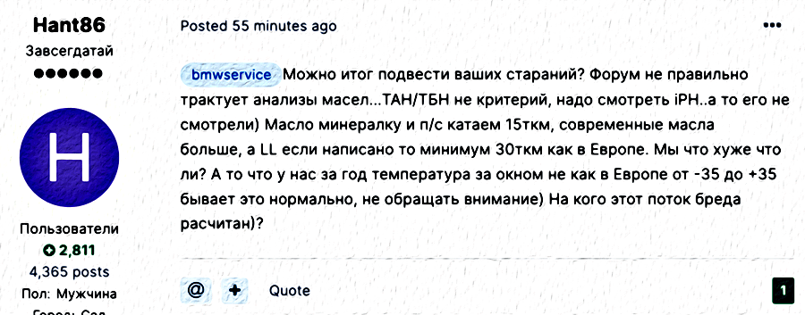

Хант, конечно, удивил.
Я не в силах полностью понять, что именно хотел донести Сергей - он слишком много beat around the bush и накидал массу вопросов.
Но одно сразу стало очевидно.
Когда Хант спрашивает: "Что мы делаем не так, оценивая масло по TAN/TBN?". Ответ предельно ясен: совершенно непонятно, что именно вы делаете, но точно не оцениваете масло.
Когда какой-то МП-плебей видит якобы "умершее" по TAN/TBN масло и восклицает "рано сдулось", это примерно то же самое, как если бы он посмотрел на звезды и сделал подобное заявление. Ничуть не лучше.
Масло могло сдуться, а могло и нет. И это никак не видно из ИХ средних анализов TAN x TBN. И это ничего не говорит о масле.
А какой-нибудь точный признак умирания масла (от масла), который Хант требовал сдать вместо бесполезного гадания по звездам - всегда был бы косвенным признаком.
Любой подобный признак никогда бы прямо не показывал, плохое это масло или хорошее, а просто показывал бы, что в масле накопились проблемы, которые могли возникнуть вовсе не из-за качества масла.
Например, плохим могло быть топливо или у двигателя могли быть проблемы.
Да, я слышал, и мы даже здесь обсуждали уже, что для этого у ОК существует микроскопическая статистическая выборка UOA, на основании которой они делают выводы о неудачных моделях двигателей с малым объемом масла или с повышенным, по их мнению, blow-by (не уверен, что на ОК знают, что это).
В этом случае ОКs оправдывают масла, но их выборка всегда неточна и мала.
С учетом того, что парк автомобилей (ДВС), сдающих свои анализы на ОК, сильно разнообразен, часто стар и не всегда ухожен, а топливо уж точно не эталонное от Haltermann Carless. Это их - "двигатели-убийцы", конечно, иногда смягчает их неверные оценки, но всё равно остается глупостью.
Абсолютно каждое их суждение о качестве масла по UOA не имеет ничего общего с реальным качеством этого масла. Они всегда гадают.
Статистически они могли бы выявить, например, накопление TAN и ухудшение i-pH на маслах типа ILSAC (это проще, исходя из концентрации химии). Однако и здесь возникает проблема: парк двигателей разнообразен, а масла ILSAC заливают в двигатели VW (например) 1 человек, крайне редко, на короткий срок.
И в этом случае очевидно, что запас присадок, влияющих на TAN/TBN, в средних маслах ILSAC снижен (положительное свойство, кстати), и показатели должны быть якобы проблемными (на вкус ОК) на любом двигателе. Это не делает такие масла хуже, так как немного худшие значения по сравнению с маслами других спецификаций никогда не будут критически плохими (в реальности - они не будут плохими вообще). Но такие эксперименты на своём оборудовании проводят всего 1-2 участника, и анализы они сдают нерегулярно.

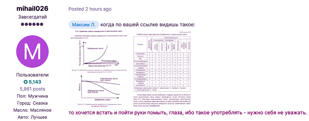

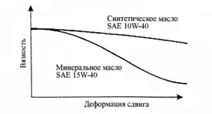

Что касается изложенных в учебнике (картинка) трактовок относительно реологических свойств, они, возможно, обладают элементами истины, несмотря на их манипулятивный характер.
Суть проблемы заключается в следующем: можно собрать смазочную композицию 10W-40 на основе PAO вообще без применения специфических загущающих полимеров, неспособных сохранять вязкость при стандартных уровнях shear rate (менее 10^8). Тогда как создание масла 15W-40 на минеральной основе без таких полимеров представляется невозможным.
В данном контексте можно с уверенностью представить графическое отображение этого простого факта, так как при обычном уровне сдвигового воздействия страдает исключительно полимерный загуститель, но не базовое масло.
Формально учебник прав, хотя его утверждения являются манипулятивными. Но манипуляция правдой не равноценна лживости (вы сами манипулируете правдой, иногда).

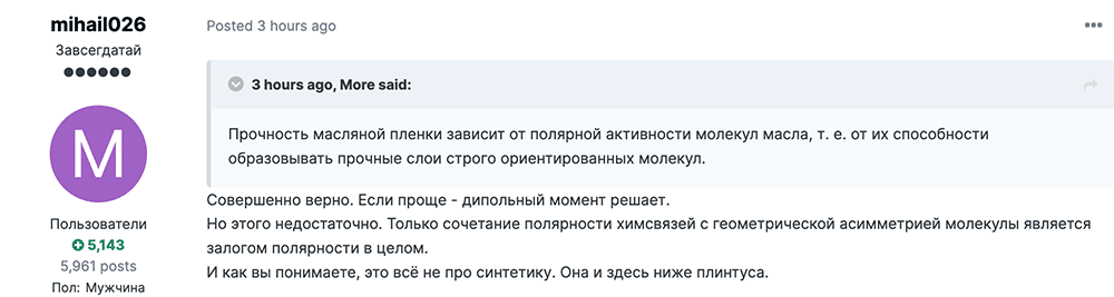

Следует также акцентировать внимание на том, что эстеры классифицируются как синтетические масла (первая картинка) и демонстрируют высшую полярность в сравнении с минеральными маслами.
Условная полярность (все якобы полярные масла, включая эстеры, являются условно-полярными) некоторых эстеров настолько высока, что AP будет одинаково низкой, и потребуется использовать число Каури-Бутанола для определения различий в полярности. В этом отношении эстеры всегда превосходят минеральные масла, что, однако, не делает их лучшими смазочными материалами.
В гипотетическом вакууме идеальных условий, наилучшей смазочной субстанцией, согласно любому учебнику по инженерной трибологии, будет смазка с низкой полярностью.
Но это также является манипуляцией. Дело в том, что с повышением полярности увеличивается поверхностное натяжение смазки. Однако в этом контексте не учитываются такие нюансы, как наличие микронеровностей (асперити) на смазываемых поверхностях и различные режимы смачивания. В идеальной физической системе металл-металл наилучшей смазкой будет та, у которой полярность ниже. Таким образом, PAO являются якобы лучшими смазочными материалами для систем металл-металл, но только если это две гладкие, ровные пластины, и мы рассматриваем масла без присадок, а поверхности металлов не вступают в физико-химические взаимодействия со смазкой.
В реальном мире дело обстоит иначе. Более химически активный эстер + обладающий лучшей способностью растворять поверхностно-активные вещества, будет более эффективным для смазывания таких поверхностей (vs PAO).
К тому же, удачная разница в поверхностном натяжении для смазок (эстер vs PAO) одинаковой вязкости не так велика, чтобы существенно изменить картину даже при идеальных условиях модели Венцеля (Wenzel wetting) "асперити, но без оксидных пленок".
И здесь не действует принцип "чем выше полярность, тем лучше". Истинное совершенство заключается в золотой середине. Преимущество минеральных масел заключается не в их высокой условной полярности, а в их сбалансированной природе - они обладают умеренной условной полярностью.
Не являются сильно (условно) полярными, но и не являются сухими, если выразиться проще.
