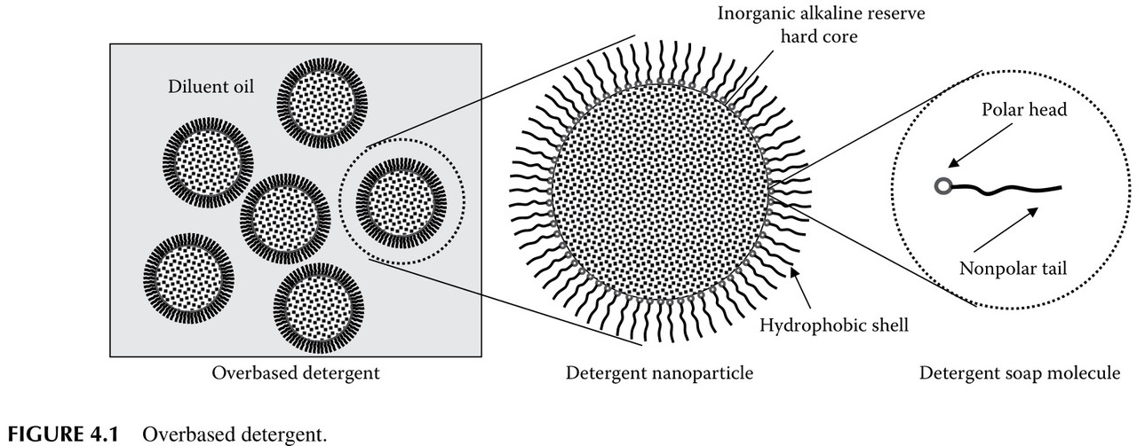

nonconfo писал(а): 05 июл 2024, 11:28 То есть масло с более высоким TBN может иметь меньший запас нейтрализации в реальной эксплуатации и сравнение в лоб некорректно.
"Во все современные смазочные материалы добавляются сверхосновные моющие средства, функция которых заключается в контроле уровня кислоты в масле. Конкретная химическая структура этих сверхщелочных моющих средств более важна, чем простая мера того, какое щелочное число они вносят в готовую жидкость. Например, можно регулировать размер и морфологию частиц сверхосновного моющего средства. Это важно, поскольку нейтрализующая способность этих сверхщелочных моющих средств зависит от соотношения площади поверхности к объему частиц, поскольку нейтрализация происходит на поверхности частиц после случайного столкновения между коллоидным основанием и кислотой. На нейтрализацию также влияет тип слишком щелочного моющего поверхностно-активного вещества и состав карбоната металла. Следовательно, само по себе щелочное число, скорее всего, будет неточным показателем того, насколько хорошо смазка нейтрализует кислоту."
Все таки нейтрализации слишком много уделено внимания, вполне может быть, что в ущерб чистоте и здоровью двигателя.

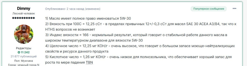

Сообщение nonconfo »
несае писал(а): 05 июл 2024, 12:04 3 и 4 это вообще в лоб не про нейтрализацию, как химическую реакцию в ее классическом виде
Да, я об этом. Не в контексте выбора, а наоборот. В контексте критики опоры в выборе на TBN. Ну или хотя бы критики распространенной интерпретации.
несае писал(а): 05 июл 2024, 12:04 при равном ЩЧ по astm d4739, я бы отдал предпочтение маслу с более высоким ЩЧ по d2896
Вот так это какую-то логику приобретает.
Вы кажется примерно поняли про что.
Первоначально я не про муки выбора, а скорее про критику сравнения масел по числовому значению ЩЧ d2896 без дополнительных подробностей.
Вот как сегодняшнее:

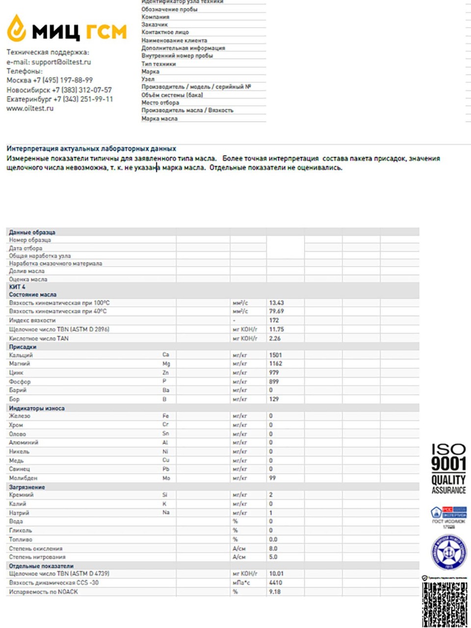

Сообщение несае »
nonconfo писал(а): 05 июл 2024, 12:57 ЩЧ d2896 без дополнительных подробностей
пока только один анализ оттуда с двумя щелочными видел за последнее время, и то без бренда
