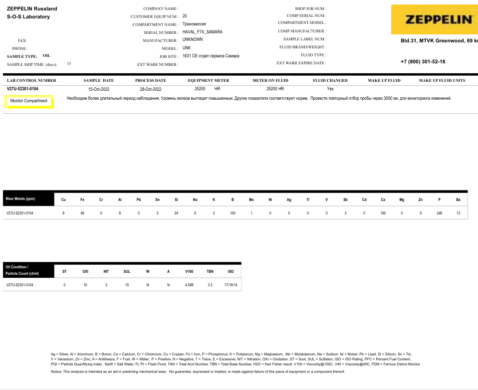

Анализ свежего масла Easiest SEID OIL 5w-11 свежее
оригинальный бланк лаборатории

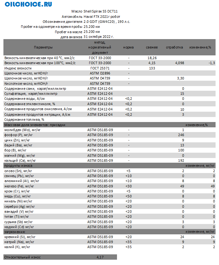

Ну что тут сказать по анализу
Масло на конвеере точно льют Shell Spirax S5 DCT11 в робот.

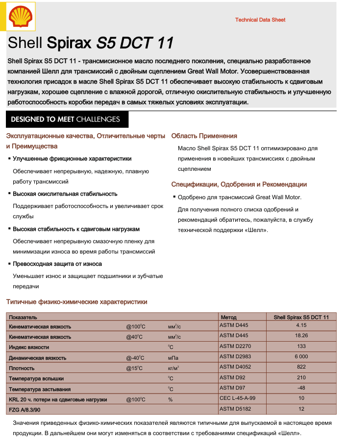

Под спойлером его характеристики
По вязкости другого такого не существует :)

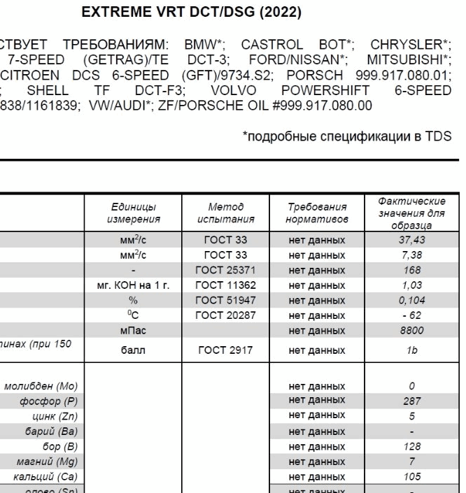

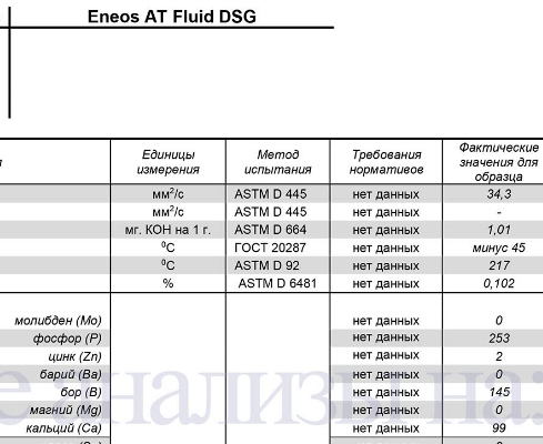

Можно еще посмотреть анализы свежих масел Eneos DSG и Extreme VRT DCT
Практически идентичные пакеты, чуть больше кальция только в DCT11
Если бы не вязкость можно было с уверенностью сказать что тоже самое все.
По металлам износа:
железо на Ф7х в 2 раза меньше чем в DSG-7 DQ-200, но там и пробег в 2 раза больше. Тоже самое в общем.
меди значительно меньше. Видимо теплообменник у нас точно не из меди.
А так что сказать, робот видимо чувствует себя хорошо, прямо какого-то дикого износа не видно.
Китайцы сделали все качественно получается :)
Кремний 24 ппм от силиконовой трубочки системы через которую забиралось масло.
Расшифровка ISO 17/16/14 расшифровывается так, что в 1 мл масла содержится:
от 640 до 1300 частиц равных или более 4 мкм
от 320 до 640 частиц равных или более 6 мкм
от 80 до 160 частиц равных или более 14 мкм
Под спойлером пример сколько было частиц в раздатке за тот же пробег, но там масла 300 мл )
- расшифровка концентрации частиц по ISO 20/19/15 расшифровывается так, что в 1 мл масла содержится:
от 5.000 до 10.000 частиц равных или более 4 мкм
от 2.500 до 5.000 частиц равных или более 6 мкм
от 160 до 320 частиц равных или более 14 мкм
Есть планы заменить масло на обычную жидкость DCT с вязкостью естественно больше и повторить анализ.
По вязкости и интервалу если судить, то масло не выглядит убитым. Думаю 25 тыс.км это 50% от его ресурса. Цифра от балды, просьба к ней не придираться. Я так чуствую :)

Вязкость очень стабильная, окисление небольшое, щелочное на месте, износа не видно. Зачем менять? Ещё столько же ездить можно.
