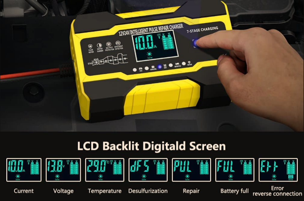

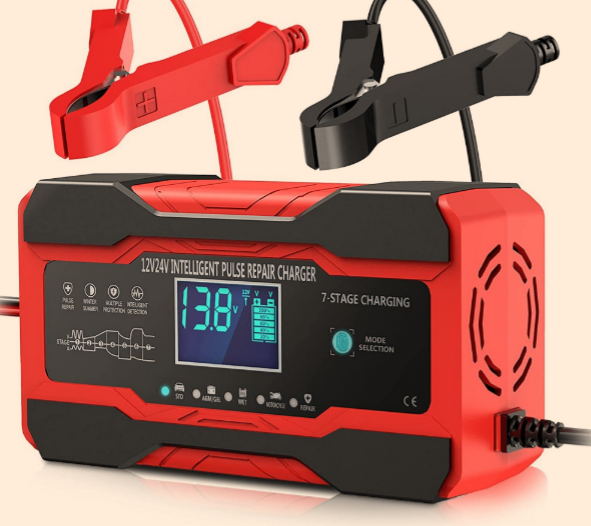

Увидел у Ляо новую более "продвинутую" 10 амерную модель, отличия от 8 амперника:
- ещё один режим wet (water battery - чтобы это значило? Может отдельно для кальциевого (efb) с повышенной напругой? Для чего он хз, но в 8 ампернике не хватет кальциевого режима с 15-16В с пониженным током. Наличие долбилки с 15,5 в расчёт не беру. Если это именно это то норм.
- режим десульфатации отображает ся на дисплее - наверно это первая в алгоритме когда сильно разряженный акб. (но это не точно)
- ещё в отличии от 8 ампернике аявлен 7 стадинйный - типа более интеллектуальный, бережный. По сути не особо роляет, но все равно лучше.
Что по факту хз. Но в остальном те же яйца. Обзоров его не видел. Стоит на 600 руб дороже. Смысл переплачивать за более дорогую модель не очевиден без пояснения про режим WET и отличия в режиме долбилки по сравнению с 8аперником.

Обзор 10 амперника семистадийного
Лучшей интеллектуальности и продвинутости алгоритма по сравнению с 8 амперником нет. Точно такой же алгоритм кроме пятиминутной долбилки вначале и в конце. Профита от которой около ноля.
По потрохами и схемотехнике качество с 8 амперником одинаковое.
Вывод :
8 амперник рулит! :)
В 10 амперном Нет настоящей интеллектуальности алгоритма типа как у Бережка V1.
Для малоемких и среднеемких акб лушние +2 а тоже не дают никакой пользы.
Более того он хуже т.к. меньшие напруги даёт в режиме долбилки (по данным автора в обзоре) .

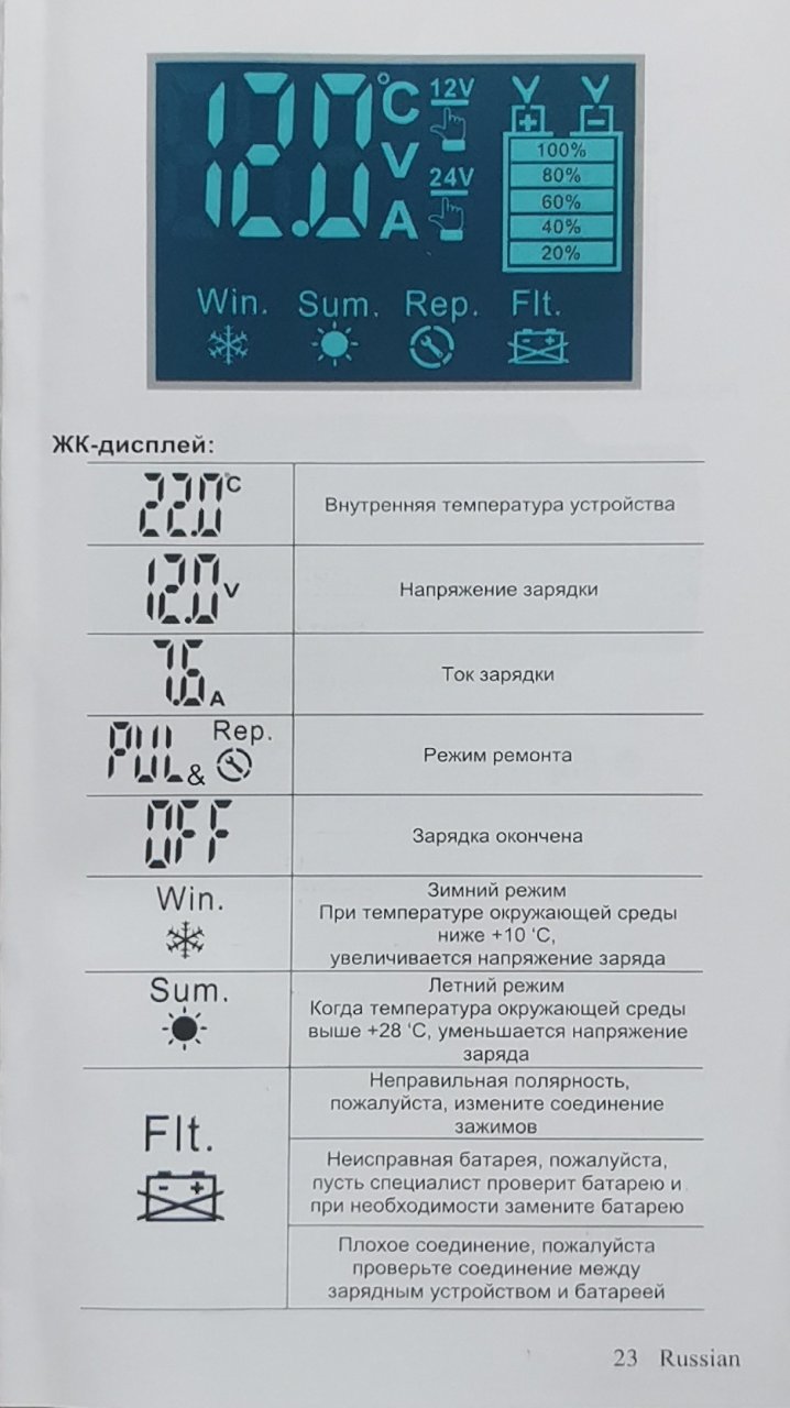

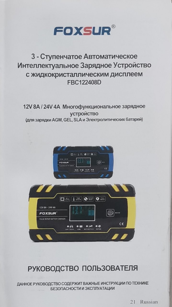

Получил вчера свой 8 амперник. Желтый, дата 02 2021. Инструкция на русском. Брал тут
https://a.aliexpress.com/_Apptw2
У меня кстати аккум типа Ca-Ca, и значит надо по идее во втором режиме AGM/calcium заряжать, где напряжение чуть меньше.
Поставил свой еще живой 3,5летний timberg 65AH asia. Когда подключил в первом режиме, то показал 60% заряда и стал заряжать. Я его сразу перевел в 4й режим "восстановления". Гоняет его уже 12 часов, напряжение 15,7В ,а пульсации сейчас скачут до 1А (по мультиметру). Сколько было вначале не проверял. Скоро по идее выключится. За все время сильно не кипел и не грелся. Чуть теплый ≈36,6°С на ощупь, а если плислониться ухом, то шумит внутри пузырьками, но не булькает.
