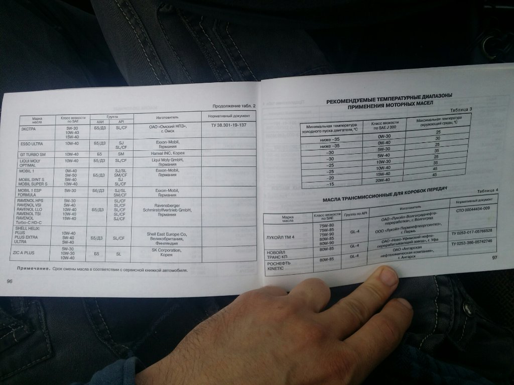

9. Нашел мануал за 2010г. У меня вроде этот двигатель, но это не точно) модель переходная.

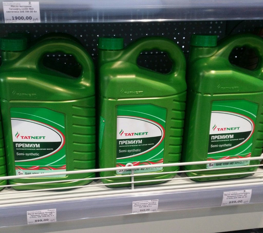

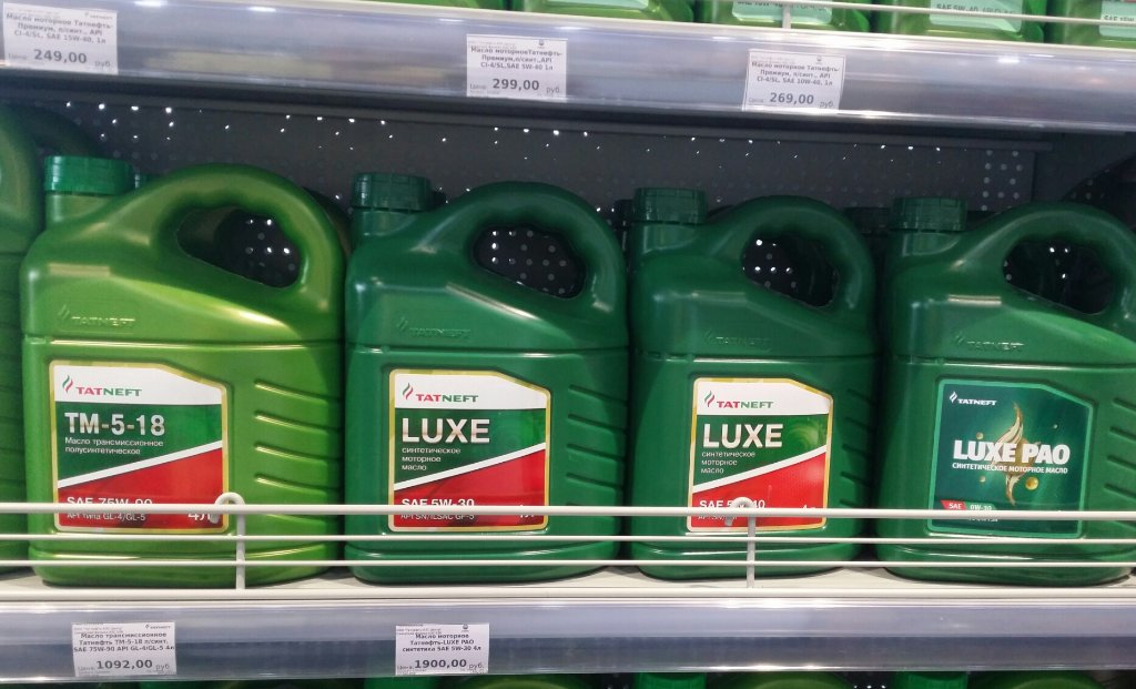

И второй вопрос лучше заливать tatneft pao за 1600 и менять по реже или лучше tatneft премиУМ за 900 руб но менять чаще. Или может посоветуйте что иное.
И вопрос по допуска подходит ли мне это? Да в калину пробег 114 000 км сейчас масло i.g.a.t 10w40 hc. В Logan пробег 85 000 км.elf 5w40 sintetiс
ФОТО ТОГО ЧТО ЕСТЬ МАГАЗИНЕ

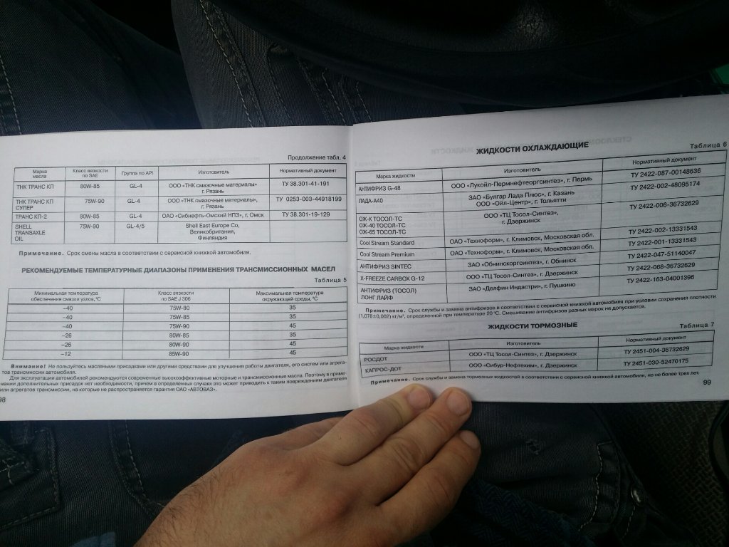

ЕСЛИ МОЖНО ТРАНСМИССИЮ ЗАОДНО ПОДСКАЖИТЕ
Пока читал делал отметки но что из этого подходит мне определить не могу.
ЗАРАНЕЕ ОГРОМНЕЙШЕЕ ЧЕЛОВЕЧЕСКОЕ СПАСИБО И ВСЕХ БЛАГ ВАМ.

Ant63, что за город такой где постоянно двигаясь только в нем да еще пенсионерской ездой можно 30к в год накатать ?????
по поводу масел. В обе тачки лить 5w-40 с 229.5 и всё.

Ant63, в двигатели Лукойл Люкс Синтетическое 5w-40 (SN, A3/B4, 229.5) или Gazpromneft Premium N 5W-40 (SN, A3/B4, 229.5), к какому душа больше лежит, с заменой раз в год/10тыс. В трансмиссию обеих авто Лукойл ТМ-4 75W-90 (GL-4), Gazpromneft GL-4 75W-90 (GL-4). Покупать там, где найдешь. Подделок опасаться не стоит, если, конечно, это не какой-то ашотолабаз на рынке автозапчастей.

там же и трансмиссию подбери, в каталогах на форуме есть

Tatneft pao 5w40 значит не брать?
Отправлено спустя 1 минуту 8 секунд:
Просто его вроде на форуме нахваливают?

за эти деньги лучше то что выше написали, ну не стоит оно 1600-1900р. или сколько там.
А в Татнефть Премиум 5w-40 API CI-4/SL зольность 1,6% многовато для обычных авто

ну в линейке ПАО потому что реально ПАО, кому-то надо в некоторых условиях.
В Самаре в Калине или Логане это пустая трата денег

А что лучше по соотношению цена качество tatneft lux 5w40 или лукойл 5w40 или Газпром нефть 5w40? Извеняюсь за дотошность. Спасибо
