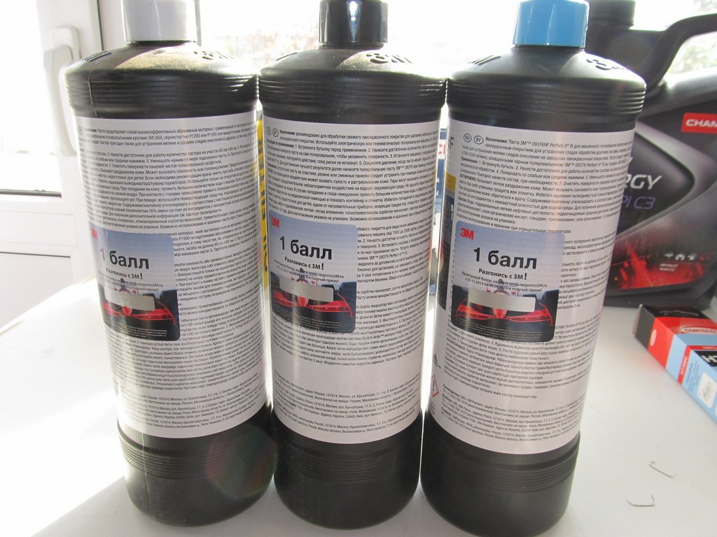

Прикупил тут по случаю 3 пасты
09374NF = 1756 руб
09375NF = 1832 руб
09376NF = 2079 руб

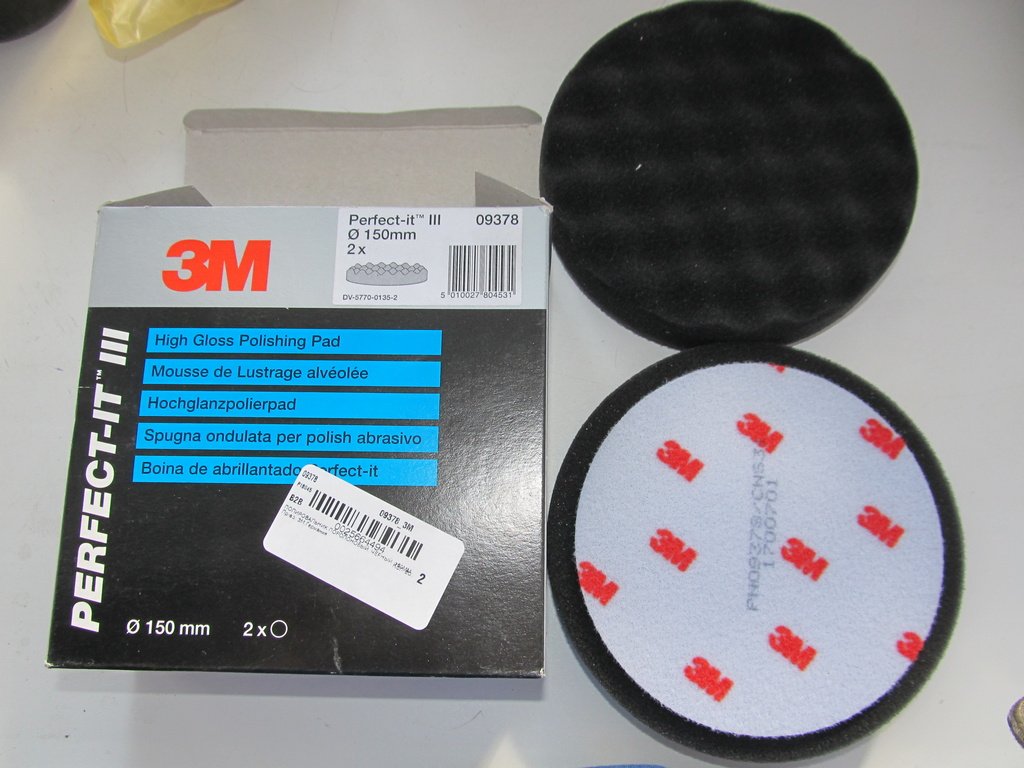

И полировальные круги
3M 09378 = 596 руб

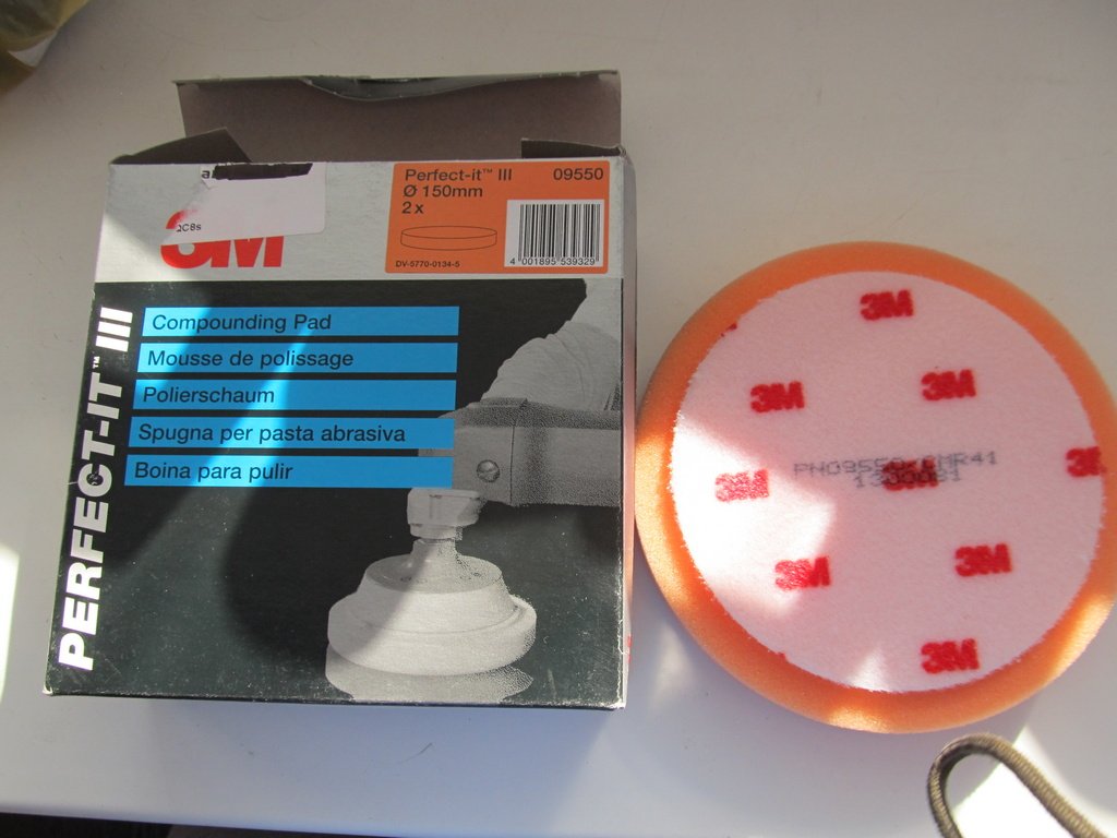

3M 09550 = 1049 руб

На участок длиной 50 см и шириной примерно 20 см наносилось в среднем 10–12 граммов пасты
NF новая линейка, not frose переводится, не боится заморозки
09374NF белый - самый крупный абразив
09375NF черный - средний
09376NF голубая - без абразива
полировальники:
твердые
09550 - оранжевого
50487 - зеленый
01927 - шерстяной
мягкие
09378 - черный
50488 - желтый

2) 600 оборотов, 09374NF белый + круг 09550 (оранжевый)

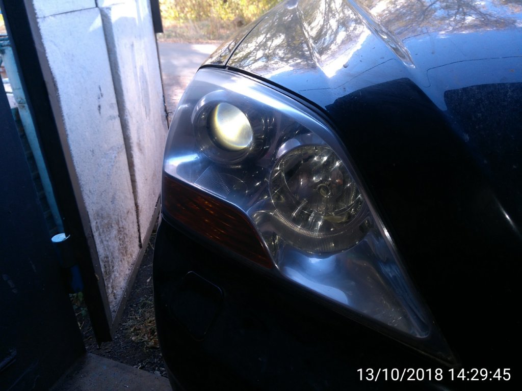

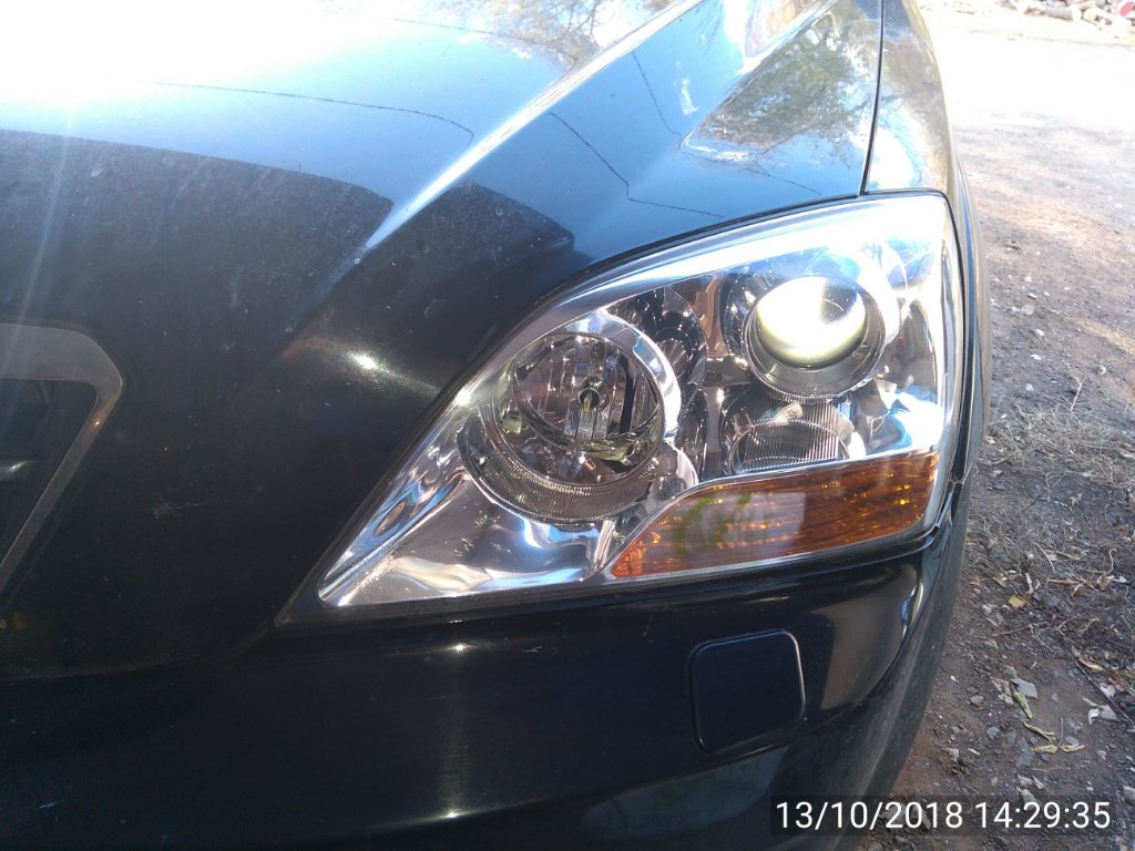

Отполировал фару
Фото так не передает, но на вид идеально
LAVR Ln1468 - полироль-реставратор фар просто детский сад с силиконом или воском
свето-теневая граница стала очень четкая, первый раз такое вижу ночью )

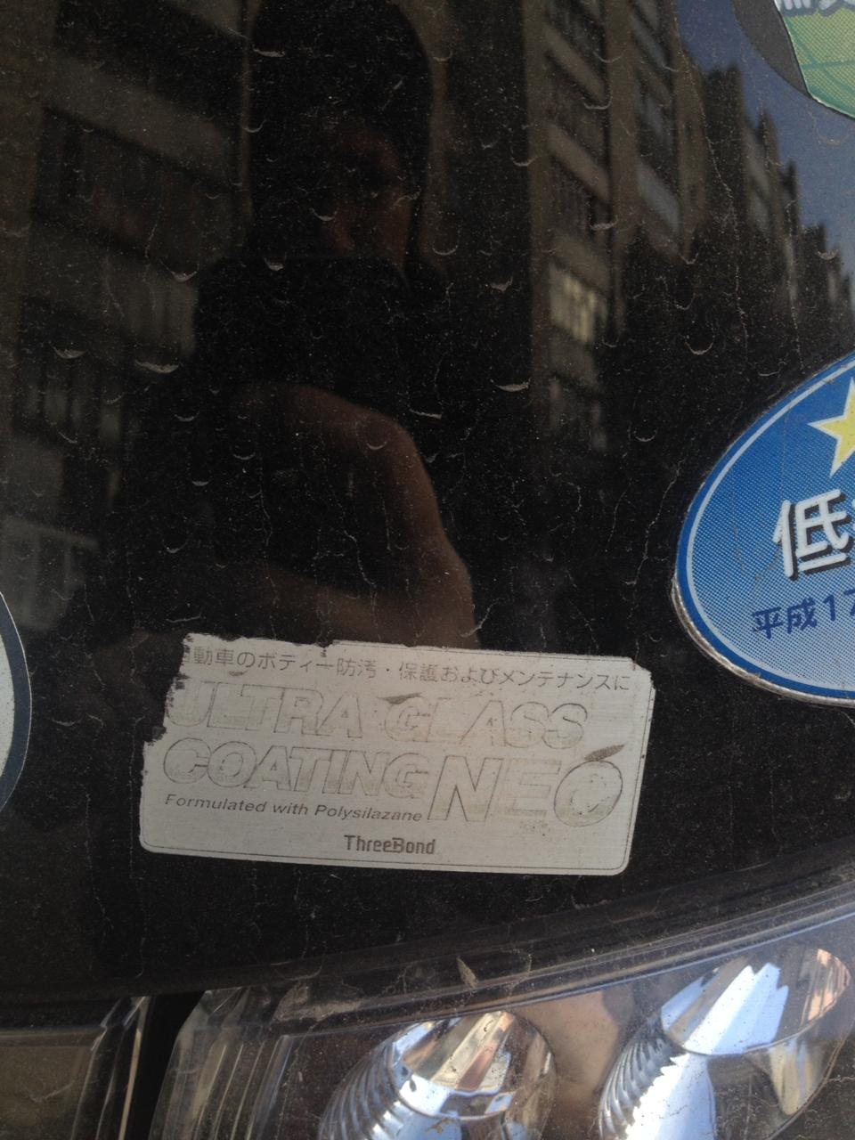

А это пока ещё не тронутая

Не заморачиваюсь.Теперь чаще прули идут с каким то покрытием не допускающим полировки, о чём предупреждает наклейка.
В этом случае вроде нет предупреждения..
