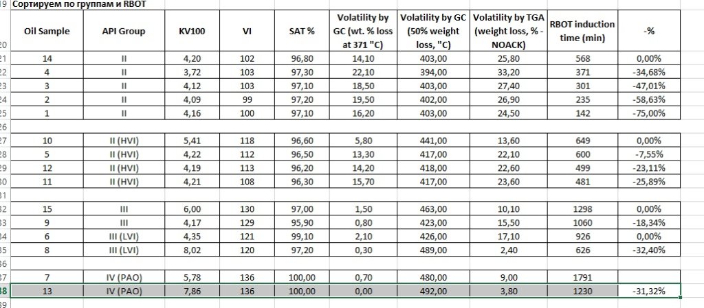

Ну или вот свел в таблицу RBOT (ASTM D 2272) из
The Influence of Chemical Structure on the Physical Properties and Antioxidant Response of Hydrocracked Base Stocks and Polyalphaolefins. V.J. Gatto, M.A. Grina, T.L. Tat and H.T. Ryan Ethyl Petroleum Additives, J. Synthetic Lubrication 19-1, April 2002. (19) 3 ISSN 0265-6582
Сводная таблица RBOT
Жду комментов по двум последним строкам..

Vadim_Mk писал(а): 14 авг 2018, 23:15Жду комментов
еще раз. Где доказательство того что в момент испаряемости или в момент Твспышки олигомер структурно разрушается ? Ты выбрал ноак и Твспышки криетерием термостабильности - доказывай это. В документах что ты выложил про это даже полслова нет.
Vadim_Mk писал(а): 14 авг 2018, 23:15 Жду комментов по двум последним строкам
Vadim_Mk писал(а): 14 авг 2018, 23:15 The Influence of Chemical Structure on the Physical Properties and Antioxidant Response of Hydrocracked Base Stocks and Polyalphaolefins
жди. твоя таблица воообще не в тему. Она вообще за другое и про другое. Приводи пожалуйста аргументы касающиеся темы, а то снова ёжика мучить начнешь.
