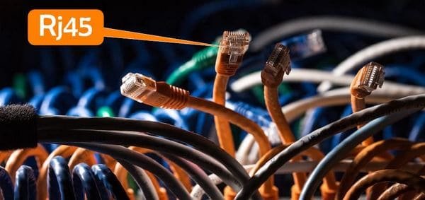

Для подключения кабеля к устройствам (роутеру и сетевой плате компьютера) используются специальные разъёмы, называемые Джеки, маркировка RJ-45.
  • Если в сети не используется роутер, то распиновку кабеля делаем по схеме:
  • Если есть роутер, то концы витой пары обжимаются одинаково (1-1,2-2 и т. д.).
