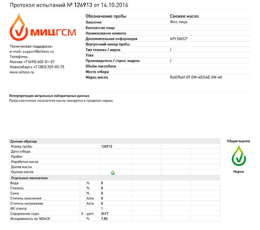

Лабораторный анализы ROLF GT 0W-40 (с ПАО):
126911-Rolf-GT-0W-40.pdf
(357.07 КБ) 428 скачиваний
126912-Rolf-GT-0W-40.pdf
(180.2 КБ) 401 скачивание
126913-Rolf-GT-0W-40.pdf
(219.51 КБ) 440 скачиваний
ROLF GT 0W-40 свежее [МИЦ ГСМ]
Сравнил параметры
Теория ещё раз подтвердилась
ROLF разливается на "Обнинскоргсинтез" который делает для лукойла омывайки, тормозные и антифризы.
Обычное перекрёстное сотрудничество в продукции :)
Это масло не что иное как Lukoil Genesis Polartech 0W-40 (SN, A3/B4, 229.5)
полартек стоит 2,2 тыс.р за 4 литра... значит Рольф должен быть 2,5 рубля. Пока в продаже его не нашел.
Поживем - увидим

Gubkin писал(а):Это масло не что иное как Lukoil Genesis Polartech 0W-40 (SN, A3/B4, 229.5)
А почему тогда испаряемость, щелочное число и температура вспышки так у них разнятся?
Причем испаряемость и щелочное число явно лучше у Рольфа. А что за присадки использует Лук в Полартече?

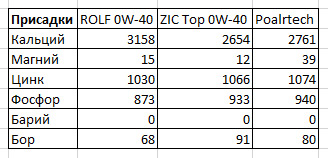

А теперь давайте на присадки посмотри. Ради интересе дабвим еще ZIC TOP 0W-40, тоже, кстати с ПАО:
Если смотреть по присадкам, ZIC больше похож на Лук, чем Рольф :lol:
Gubkin, а как по лаб. анализу можно понять - есть в масле ПАО или нет? ИК-спектр не в счет!
ivan писал(а):А теперь давайте на присадки посмотри
это всё в пределах погрешности партий и плюс ещё разные лабы
ПАО конечно есть, учитывая НОАК и пурпоинт
ivan писал(а):ZIC больше похож на Лук, чем Рольф
стандартные рецептуры 229.5

Скажите, пожалуйста, а как по данному лабораторному анализу можно определить ПАО-комплекс? Или только по ИК спектру? Спасибо.
судя по анализу где-то 50-60% ПАО
