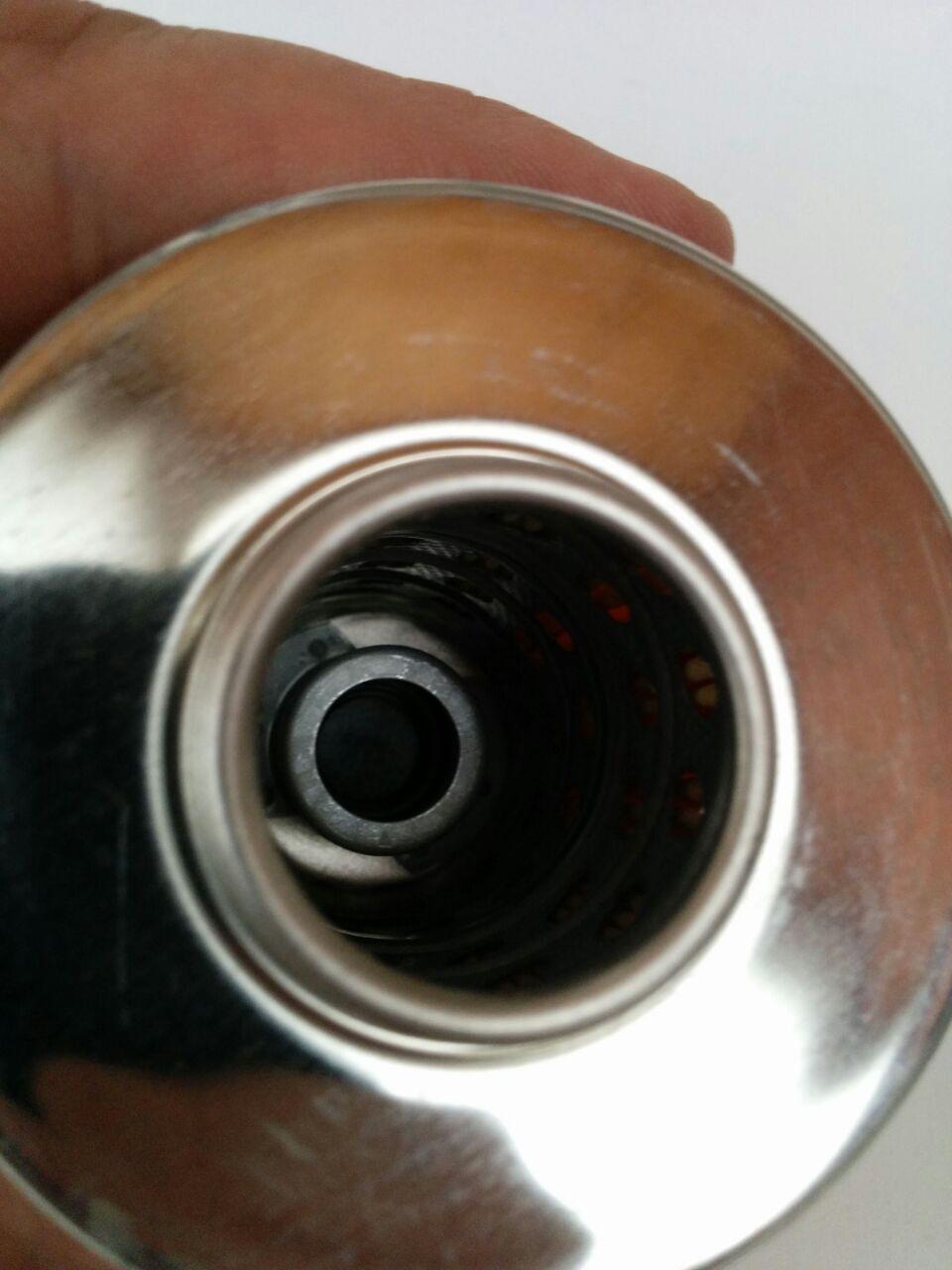

WhatsApp Image 2016-09-21 at 15.54.53.jpeg (45.48 КБ) 5383 просмотра
WhatsApp Image 2016-09-21 at 15.55.10.jpeg (37.4 КБ) 5383 просмотра
WhatsApp Image 2016-09-21 at 15.55.59.jpeg (59.91 КБ) 5383 просмотра
WhatsApp Image 2016-09-21 at 15.56.12.jpeg (88.85 КБ) 5383 просмотра
WhatsApp Image 2016-09-21 at 16.01.45.jpeg (92.82 КБ) 5383 просмотра
Недавно вскрывал такой же фильтр.
Всех фотографий, к сожалению, не осталось.
Бумага была проклеена норм. Трубка не болталась. Смущала только резинка противодренажника.

Эх Саня Саня :) ни как тебя не переубедить)),, ну сам подумай какая нафик оценка 3, трубка болтается в фильтре, это уже полуфабрикат, а не готовый фильтр, вне зависимости от других факторов. Оценка ему от 0 до 1 и ни цента выше. :D
