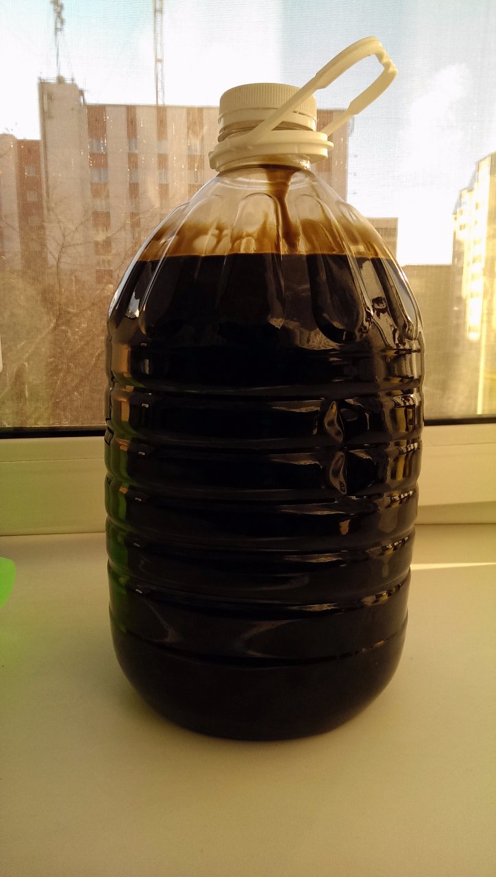

mikong писал(а): 23 ноя 2017, 23:49Я конечно извиняюсь, но вопрос к автору, а не осталось ли у Вас остатков этого тёмного равенола? Хотя бы чуть чуть?!
Зы, что то мне подсказывает, что нет))
А почему НЕТ то? Я в пятилитровку слил всё, что было в двигателе. На анализ отправил 0.5 литра. 4.5 в наличии )).

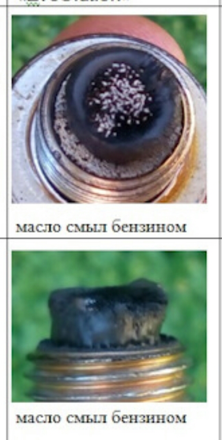

Vadim_Mk писал(а): 27 ноя 2017, 15:37Назовем это суперабразивным износом нового рабочего двигателя, которому эта гадость нафиг не нужна....
Какие у вас есть доказательства, что это был именно суперабразивный износ?
А у меня есть доказательства, что при обработке трибосоставом нет абразивного износа и это можно увидеть глазами и пощупать руками :D :D
Вот магнит с моего двигателя после обработки трибосоставом "эволюшен" от товарища С. Сокола
Вот магнит с моего двигателя после обработки "митилитом" от нашего форумчанина RandomXP

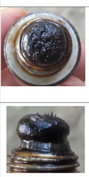

А вот магнит с движка знакомого, без обработок на просто суперпаошмао масле ravenol 5-20 sfe
Где абразивный износ???
А его нет. А ваши анализаторы показали бы погоду на марсе.

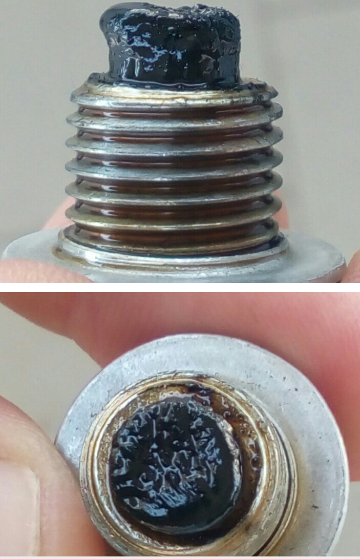

А вот тоже мой движок, но с большим перекатом масла без всяких трибосоставов. Для общего развития.
Вот это я понимаю износ 8-)

Менял стандартное масло API CJ-4 на бензиновом и дизельном двигателе после 9 месяцев и 12 тыс /10 тыс пробега
Пробки винтовые оставил прежние, которые перед этим пробегом в 9 месяцев и еще по 16 месяцев проходили - никакого металлического осадка на пробках не было ни сейчас, ни тогда.... Хоть с одной продемонстрированной пробки был взят анализ отработки? Если анализа отработки не было с этих разрывающих мозг фотографий - то это все пустое бла бла... Фильтр не фильтрует, ICP не видит, только горелка и белый порошок спасут мир :)
