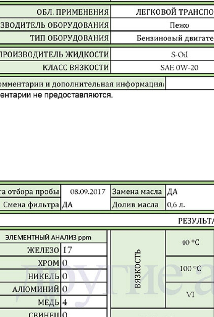

На оилглупе недавно было два анализа с пежо 308 на дешевеньком корейском масле 0w-20. Ваши любимые анализы не показали аномального износа и все радуются как дети :class . Это вовсе не означает, что нет износа с частицами больше 5-8 микрон и стружки.

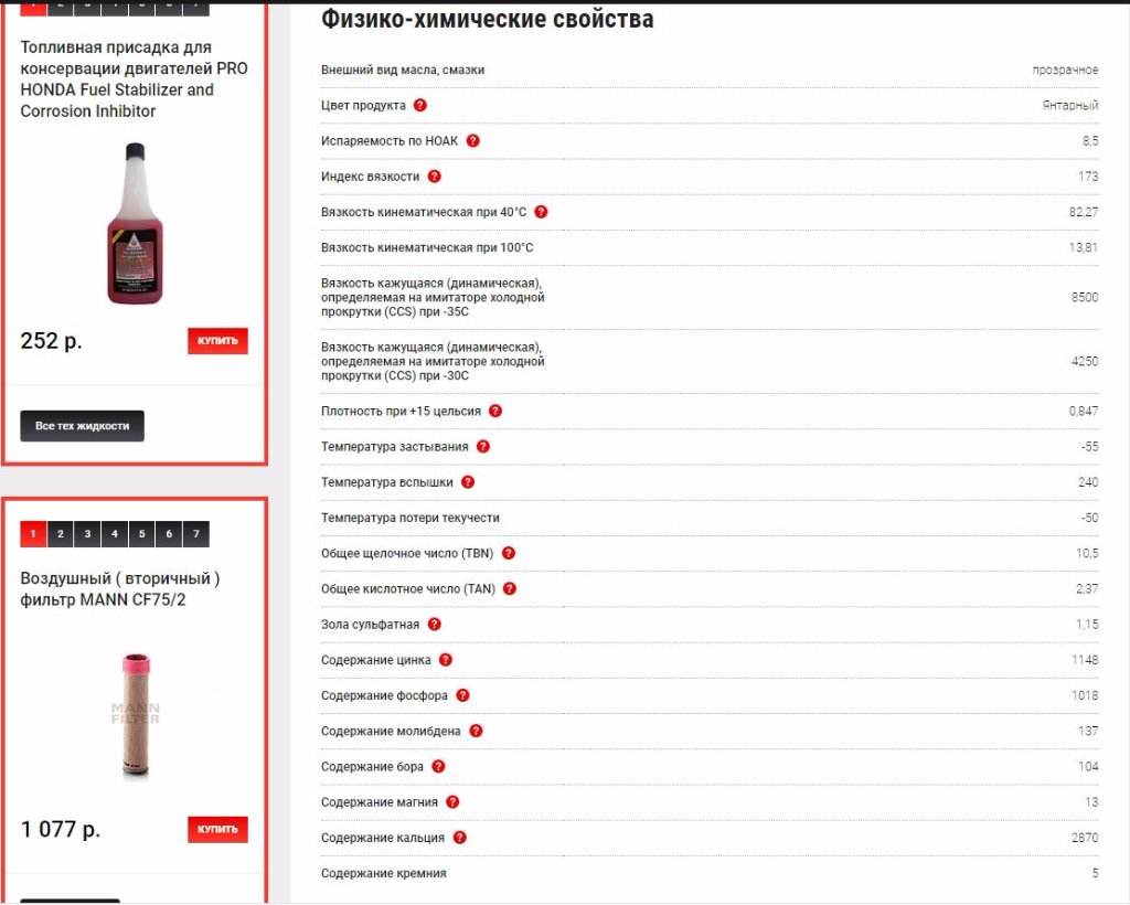

Komarr писал(а): 21 ноя 2017, 19:48 Теперь вы пишите на другом ресурсе,что масло вам залили черное и думаете что вам залили отработку))
Что то бред какой то,раз вы видели почему не подошли и не поинтересовались зачем вам отработку льют в мотор? Или вас запугали и вы решили переобуться ?
Друг, это называется разбираться на ходу. Масло покупал в автодоке. Не помню, что бы проверял оригинал или нет через сайт, хотя собирался, когда выбирал масло. На ТО канистры открывали при мне, масло заливали при мне. Цвет был чёрным. Я удивился, но масло это видел в первый раз, откуда я знаю какого оно должно быть цвета? Новое же, из канистры, значит такое и есть. С чего бы мне тогда думать, что масло палёное? Это первое масло, какое я вообще покупал в жизни, как и первая машина. Что я знал об этом? А вот сейчас, после анализа, когда стали появляться вопросы, я набрал в нете это масло. Где-то мелькнуло видео, смотрю - а цвет то светлый! Давай искать видео, и на всех оно светлого цвета! Так доходчиво объяснил? Ни кто ни кого не запугал. Я пытаюсь понять откуда столько молибдена. Если масло подделка - это вполне может объяснить откуда этот молибден. Сульфат, как я понимаю. Я видел пробирку с ТВП, цвет не такой тёмный. Молибден, конечно, ещё и в жидком виде есть, но тот светлого цвета. Отсюда два варианта - либо сульфат с подделкой, либо состав ТВП с жидким светлым молибденом. А поскольку масло изначально было чёрным - версия с подделкой масла первостепенна.

nano-man писал(а): 23 ноя 2017, 09:17Я пытаюсь понять откуда столько молибдена
в свежем масле ravenol vst есть молибден и в этой гавноприсадке сокрее всего тоже. Вот вам и молибден.
А про черное масло из новой канистры в это конечно не верится. Ни у кого ни разу такого не было. ПОэтому вам на слово врядли можно верить.
Все что в анализе паршивого это от присадки да еще в керосине растворенной. Все что вам нужно сделать вам уже сказали, промыть, залить свежее масло, забыть про присадки, ваш мотор итак 400 тысяч спокойно отходит.

Бозон Хиггса писал(а): 23 ноя 2017, 10:38в свежем масле ravenol vst есть молибден и в этой гавноприсадке сокрее всего тоже. Вот вам и молибден.
Нашёл файл с цифрами молибдена в новом масле - 137 против моих 124. Так что молибден был в масле и только. С цветом на взгляд я, конечно, мог и ошибиться, тёмным было однозначно, а вот на сколько чёрным - и не знаю теперь.
