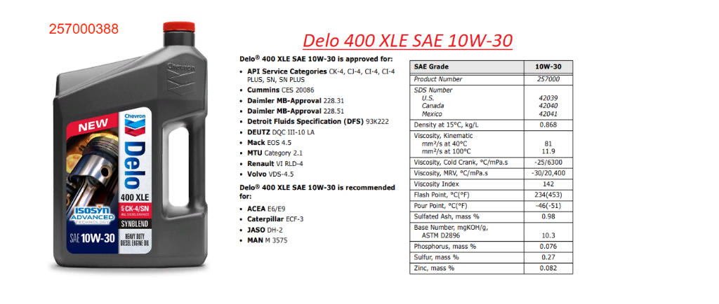

А что я ? Конечно залил бы если на халяву :D . mox111 так вообще двумя руками голосует за его любимый тратокрный СК-4.
Как вариант глянь Ких g1 5W40 Sn plus KIXX G1 5w-40 (SN Plus)
Извиняюсь что W40 не по теме но масло по цене и содержанию интересное.

mox111 писал(а): 03 дек 2019, 15:54 .900р 4л (shp 10W-30 например)
Ни чёсе, цена, типа в Ашане?

АСаныч писал(а): 03 дек 2019, 21:22 Это почему? Да, не катал, но разве очень большое отличие от сороковки или тридцатки Mobil?
Большое или не большое - относительно. В -25 или -30°С будешь запускать узнашеь. Какой щас стартер ставят хз, раньше редукторный тяжко крутил Зик - другое зимой не пробовал. Так то можно и с галстука или на разогретом акуме запускать хоть в -38С - это у меня рекорд на 8-клопе - с нагретым акумом с пары оборотов заводилась, масло несколько сек. не гасло, но ничего не выдавило не порвало.
АСаныч писал(а): 03 дек 2019, 21:22 Да нет, условия не причём. Я имел ввиду, что если катаю тридцатку, то предложение покатать сороковку, т.е предложенное. Сравнить у меня есть с чем (предложенное), т.к периодически и сороковку лью. Но для меня аргументов не будет, поверхностный только, по капельному и всё. Анализов же не делаю. Замена масла - 250-300м/ч.
Ких g1 столько вряд ли сдюжит, там ТБН как в ilsac не для лонглайфа. Почему 40 - ку G1 да потому что именно на таком пакете Sn Plus 5W40 масел единицы/мало. Шел ХН8 5W40 и Ультра новые - но то на замесе покрепче Инфниум под АСЕА и ГТЛ на любителя, еще м.б. какие то SN plus есть. По идее должно быть красиво моющие как в дизеле Са-Mg должно быть чисто в моторе.
mox111 писал(а): 03 дек 2019, 15:54 shp 10W-30 например
действительно приемлемо по стоим-ти - на лето вполне комитет, если не подделывают.

#179
АСаныч,
Саныч, уже 1000р. :D ( у меня в магазине )
По Москве катаю 10w зимой ... :class

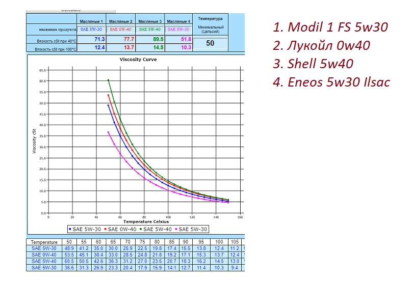

mvg писал(а): 04 дек 2019, 02:09 ПАО, HTHS 3,5, ближе к агрессивному стиль вождения
Так по М. иначе и нельзя, без агр.вождения, но в пределах разумного. Если сравнивать тО, что катаю я (5/30), то HTHS на Mobil не меньше.
mvg писал(а): 04 дек 2019, 02:09 И тем не менее, вопрос в этом http://www.lada-largus.com/forum/thread5772.html
Таки вроде и большой разницы нет, если судить по графику при темп.50*и выше, при сравнении мАсел Лук 0/40 и Mobil 5/30, буди только в сравнении с Илсак, который я не катаю. МАсла 5/30 прокачается больше, чем масла 5/40, имея значит свои плюсы, хотя бы в охлаждении поршней. Далее, при увеличении оборотов, уже откроется клапан перепускной, не зависимо от масла, 5/40 или 5/30. В остальном конечно
