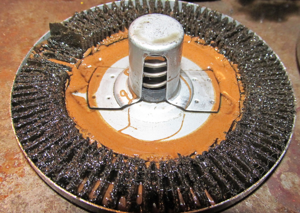

Распил масляного фильтра MECAFILTER ELH4297
Отработал на Skoda Octavia 1.6 MPI 102 л.с.
Оф.страница фильтра http://www.mecafilter.com/catalogue/ref ... ef=ELH4297
Площадь фильтрации 2464 см2
Диаметр перепускного клапана 1,5 см, усилие срабатывания 3 кг, давление открытия 1,70 атм
Вот почему мне не нравится обратный клапана в виде грибка, слишком тонкая резина. Даже в именитых пурфлуксах их рвёт.
И тут неприятность случилась. Хорошо хоть не разорвало на кусочки. В двигатель бы конечно он не улетел, т.к. на пути бумага и перепускной клапан за которым тоже сетчатый фильтр.
Самое главное что масленка гасла сразу после запуска.
Что говорит об ущербности этих обратных клапанов в целом. Работают нормально они только в МАННе когда силиконовые. Во всех остальных все деформирует от горячего масла в первые 500-1000 км и потом болтается просто в декоративных целях.
У меня фильтр от паджеро вообще без обратного клапана и гаснет всё так же само как с родным фильтром который с клапаном.
Аппендикс ненужный в общем.
Фильтр понравился (за исключением обратного клапана)
Интересное решение - сетка на перепускном клапане, так же как и на Eurorepar E149180 Масляные фильтры - EUROREPAR (Пост Gubkin #102209)
Всё сделано очень качественно. Герметик от металла не отвалился, бумага не порвалась, резьба без заусенцев, центральная туба так же выполнена качественно и без облоя.
Общая оценка 4 (минус балл за обратный клапан). Хотя если бы пилил новый фильтр, оценка была бы 5
Рекомендован к покупке

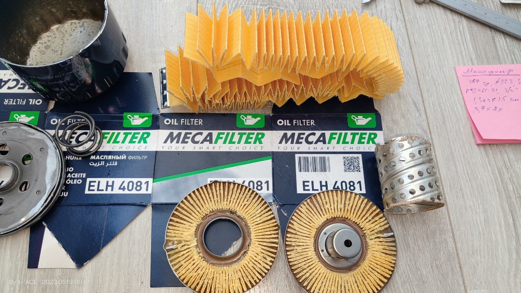

Распил масляного фильтра MECAFILTER ELH4081
Цена 380 руб
Фото без сжатия https://disk.yandex.ru/d/5sYOjeqeK8L4sg

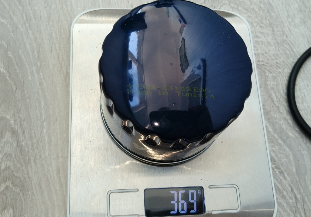

Вес фильтра 369 грамм
Диаметр 87,3 мм
Высота 74 мм
Уплотнение 61-71 мм
Резьба 3/4"
Усилие открытия перепускного клапана 1,3 кг, диаметр седла 1,5 см, давление срабатывания 0,74 атм

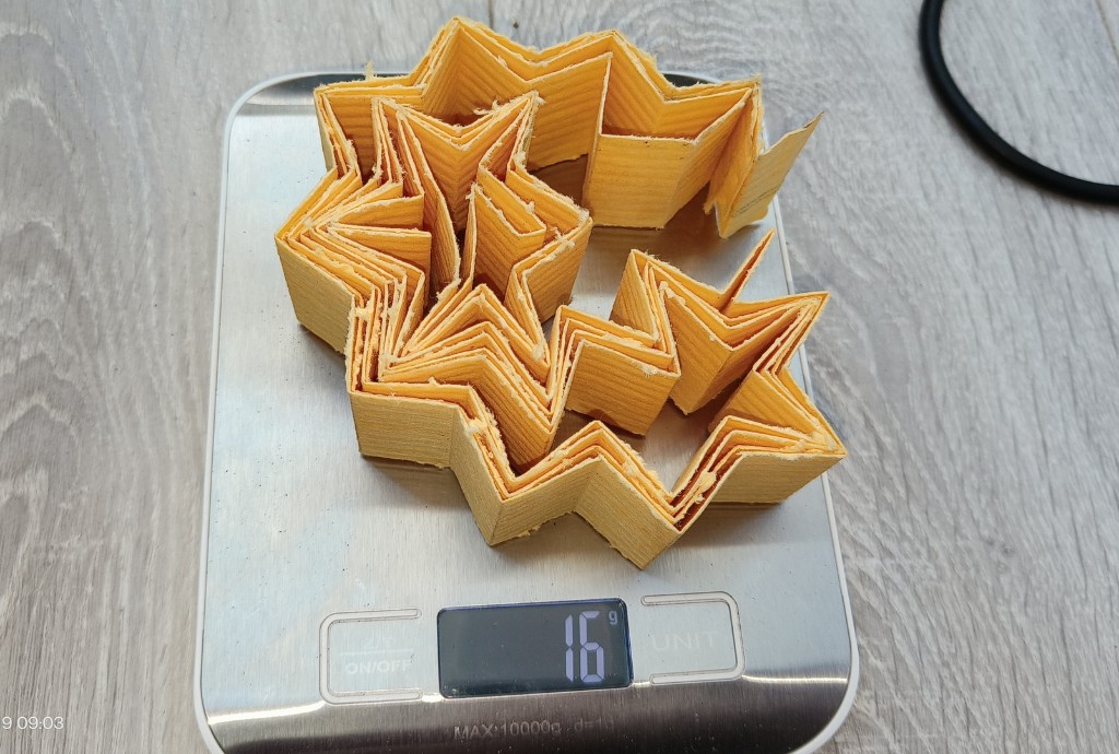

Площадь фильтрации 1162 см2, толщина бумаги 0,37 мм, вес бумаги 16 грамм, плотность 0,372 г/см3
Резьба на фильтре сделана идеально. Образец просто, хоть на выставку.
Обратный клапан из резины, но сделан хитро. Кромка очень тонкая и поэтому не дубеет. Ощущение, что 30% силикона по эластичности для простоты понимания
Клапан поджат в закрытом состоянии с преднатягом. Правда для открытия клапана пространство небольшое, но визуально это лучше сделано чем в фильтрах Marshall-Goodwill HQ на ВАЗ.
Перепускной клапан старой конструкции из резины. Давление срабатывания заниженной. 0,74 атм маловато. Эх новый бы "гарпун" пластиковый там уже давление значительно повыше идет. Единственное слабое место в фильтре.
Частота укладки штор, их глубина, заливка герметиком, качество тубы - тут все идеально как и всегда в мекафильтрах.
Бумага самая обычная толщиной чуть-чуть ниже среднего по "больнице"
Тактильно та же самая бумага что и всегда в мекафильтрах. Покажу разрыв на видео.
Никаких проблем с ней нет, она качественная.
Просто огромное кол-во бумаги запихали в такой корпус.
Заметьте тут диаметр не ВАЗовский 93 мм, а чуть уменьшенный до 87 мм.
И все равно по ходу это будет лидер из всех распилов по площади фильтрации.
Как же сложно давать оценку с таким небольшим давлением перепуска.
Был бы 1,0 атм я бы бегал с криками что это ТОП, лучший фильтр в мире.
Хотя кому-то и SCT нравится с давлением перепуска 0,3 атм
Для них такой фильтр точно ТОП
Общая оценка 5-
Рекомендован к покупке. Но попозже сравним давление перепуска с его собратьями в лице ерорепар/лукас. Возможно там будет лучше с этим.
Все таки BIG Filter GB-102M и Ween 140-1100 лучше. Пусть там площадь фильтрации поменьше, но зато все остальное так же на высоте и особенно отличное давление перепуска. Но если вам важна только площадь фильтрации - мекафильтр рулит!
