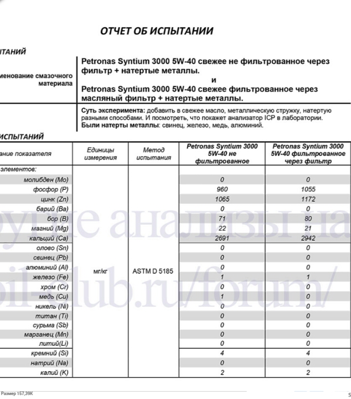

Экскремент #3 под названием "Макита" у друзей завершен. :)
Видимо частицы по прежнему большие и невидимы для анализатора. :facepalm
Процесс имитации износа:
