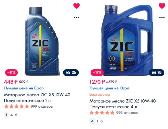

sng_vint, на ZIC X5 10W-40 (SN Plus) обрати внимание, цена оочень приятная
по анализу бомба

Gubkin писал(а): 20 янв 2022, 14:11 ZIC X5 10W-40 (SN Plus) обрати внимание
Gubkin, Оно лучше, чем genesis universal, либо elf 700 turbodisel? Смущает, что щёлочное почему-то 7.33, низковато вроде?!
Масло в passat 1.8 pg g60
sng_vint писал(а): 20 янв 2022, 17:08 щёлочное почему-то 7.33, низковато вроде?!
ну да, типо АСЕА С3 среднезольное, тыж все равно меняешь каждые 7 тыс.км, т.е. часто )
зато дешево и пакет самый современный, уже даже SP идет с озона

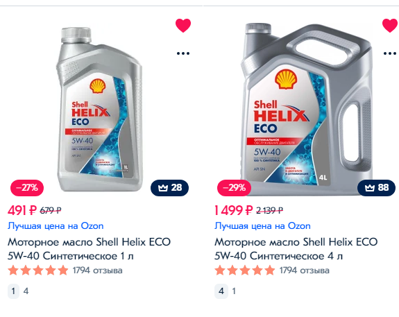

Кстати hx8 там же стоит 1 880 ₽ :D
sng_vint писал(а): 20 янв 2022, 21:33 hx8 там же стоит 1 880 ₽
нх8 это и есть ЕСО, смысл тогда его брать, если можно...
