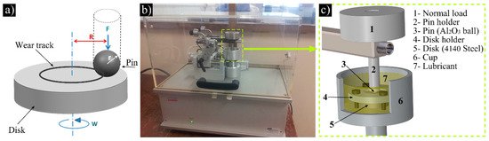

Alchemist писал(а): 20 июл 2021, 17:18 Арагон националь лаборатория
Что и как они испытывали не сильно понятно
Заявлен метод ASTM G99 (шар на плоскости), смотрим что это такое -
https://modengy.ru/articles/uskorennye- ... tv-uzlov-/
В испытательном центре Моденжи проводятся испытания на трение и износ по всем обозначенным схемам трения, включая схемы рис. 2б и 2в по стандартам ASTM G99 и ASTM G133. Испытательные установки разработаны при участии ведущих специалистов ИМАШ РАН им. А.А. Благонравова в области трибометрии. На рис. 3 и 4 представлены установка для испытаний по ASTM G99 и ее блок нагружения.
В Интернете достаточно видео про ASTM G99
Если не ошибаюсь, ASTM G99 не используется при оценке свойств моторных масел...

Дмитрий Анатольевич писал(а): 22 июл 2021, 06:31 аппараты разные бывают
Но метод заявлен вполне конкретный... В методе разных аппаратов быть не может.

Кстати, гранитная плита, что на фото, неизменный элемент конструкции, минимизирующий паразитные воздействия (колебания...) на объект испытаний...
