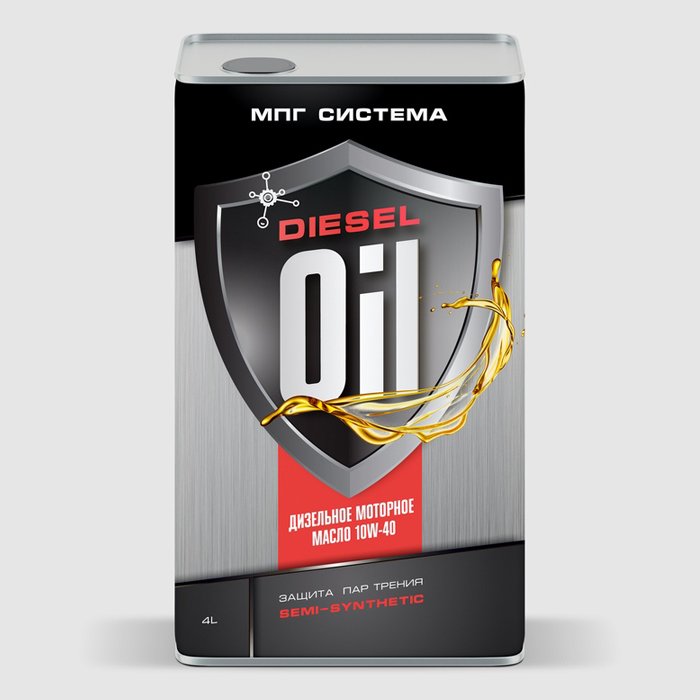

RandomXP писал(а): 01 фев 2021, 21:11 Как практикующий раскоксовщик, заинтересованный в том, что бы у клиента масло после раскоксовки не уходило, нашел несколько масел, которые 100% не замирают потом мотор.
1. Lotos Quazar 5-40
2. MaxxPower 5-40 (делает тот же Lotos)
3. Lucas 5-40 PD
4. МПГ Система 5-40 дизельное
Здравствуйте! Давно читаю и интересуюсь данной тематикой. Про первые 3 масла слышал, но ничего не знаю.
Что за масло под номером 4? Что означает МПГ?

Gubkin писал(а): 02 фев 2021, 13:48лучше и не знать
Понял. А про 4 пункт?

Я особо и не жалуюсь, пол литра масла за интервал меня не напрягают. Вот увидел заявление выше про "волшебные масла" и решил поинтересоваться. Как я понимаю, вразумительного обоснованного ответа от автора поста не будет. Подождём...

Сообщение denvas »
RandomXP писал(а): 07 фев 2021, 15:27 А что Вы хотите про эти масла?
denvas писал(а): 02 фев 2021, 13:42 Что за масло под номером 4? Что означает МПГ?
Это и был вопрос. Если я правильно понял от "старших" товарищей, то это очень сомнительный вариант.
Но может быть Вы меня разубедите (если захотите).
Я немного погуглил про это масло. Пишут, что это продукт от кутюр подвального производства,
хотя встречались и положительные отзывы. Не знаю что и думать :?

denvas писал(а): 09 фев 2021, 14:00 Не знаю что и думать
Думать в сторону других производителей. Тот же польский лотос, упомянутый Алексеем, качественные масла делает. С доступностью, правда, не очень.
