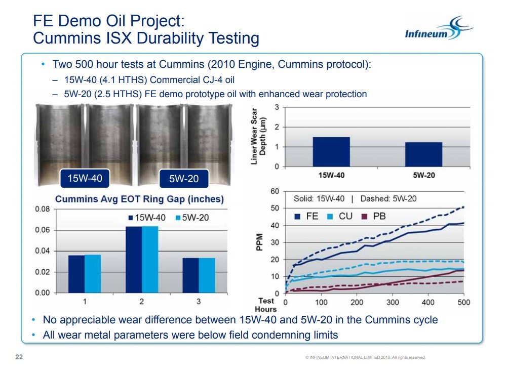

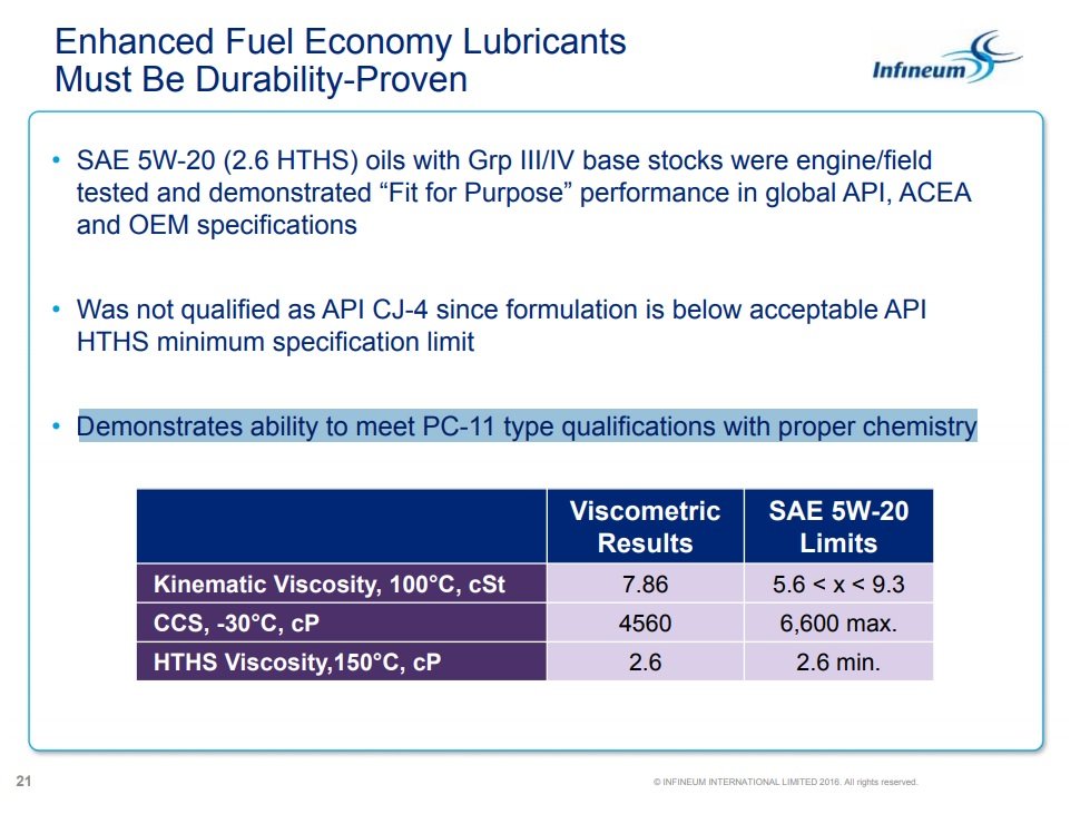

Мурзилка Infenium от 2016 г. про PC-11 Category тогда планируемые к омологиции низковязких Api FA-4 в в грузовой комтранс. David Brass April 19, 2016, 39th Automotive/Petroleum Industry Forum
Барабанная дробь для гуталинщика !
500 часовой тест на 5W20 Cummins ISX на SAE 5W-20 (2,6 HTHS) :
Дословно:
- Масла SAE 5W-20 (2,6 HTHS) с базовыми запасами Grp III/IV были моторными/полевыми
протестирована и продемонстрирована производительность "Подходит для цели" в глобальном API, ACEA
и спецификации OEM
- демонстрирует способность соответствовать квалификации PC-11 типа с надлежащей химией Дословно :
- Нет заметной разницы в износе между 15W-40 и 5W-20 в цикле Камминса
- Все параметры износа металла были ниже предельных значений Как теперь занем принятая Api FA-4 класса вязкости 10W30 и HTHS 2,9-3,2 т.е. либо специально тест сделали на более низковязком либо перестраховались. И судя по картинке требуют частично 4 гр. Пао ? Не думаю. Например в Рубии 9900 FE хоть она и не FA-4 эстеры.
Опять массоны и экологи нас обманули - но мы не лыком шиты, как лили так и будем лить 40 ки и что бы Кальция бобольше что бы жир с TBN капал и с немецкими допусками, Мерседес х.. не сделает.

ну хоть для опытов этот всратый isx годится...Ваг среди комтранса или киа...самое гавно а не двигатель.
Никаким маслом ему не помочь. Мурзилка как отчет ААИ ГСМ, просто напомнить что они есть и работают над чем то оооочень важным. Только скоро они ударятся о дейсвтителььность как ударились Shell когда запустили линейку ОЕМ комтранс масел для Джон дир на ГТЛ. Более года полевые испытания шли, и только после них разрешили. А вот на 5-20 больше года можно и не отъездить )))))

Тесты тестам рознь. Вроде всё красиво, на испытаниях. Но, вот честно, не очкуется , заливать себе в трактор 20-ку , а? Мне в бензиновый "овощ" и то, как то не по себе, не могу смириться. Лью всё 40ковки, правда, отличие между API SL и SN - присутствуют, заметны и без анализов.

Ну в по первых как ты верно сказал это только тест, хороший тест! Представляешь грузовой мотор который расчитан на гуталине работать, и он 500 ч. в режиме теста отработал с нормальным результатом, без износа - так заявлено. А представь современный легковой овощь авто , пусть даже конца 90-начала 00-х. Им то и подавно гуталин не нужен. 5W20, 5W30, 10W30 лето. 0W20 зима. Не беру в расчет корчи, спорткары и гиперкары с рядными 6-ми, W12 - там свои особенности, вал длинный нагрузки большие.
Во вторых я не рекомендовал всем и во все лить 20 ки!
В третих минимальная "комтрансовая" (грузовая) вязкость Api FA-4 10W30, а это не 20 ка. Да и не простая 30 ка. Для этого и был тест что бы показать результат с маслом на еще более низком HTHS.
