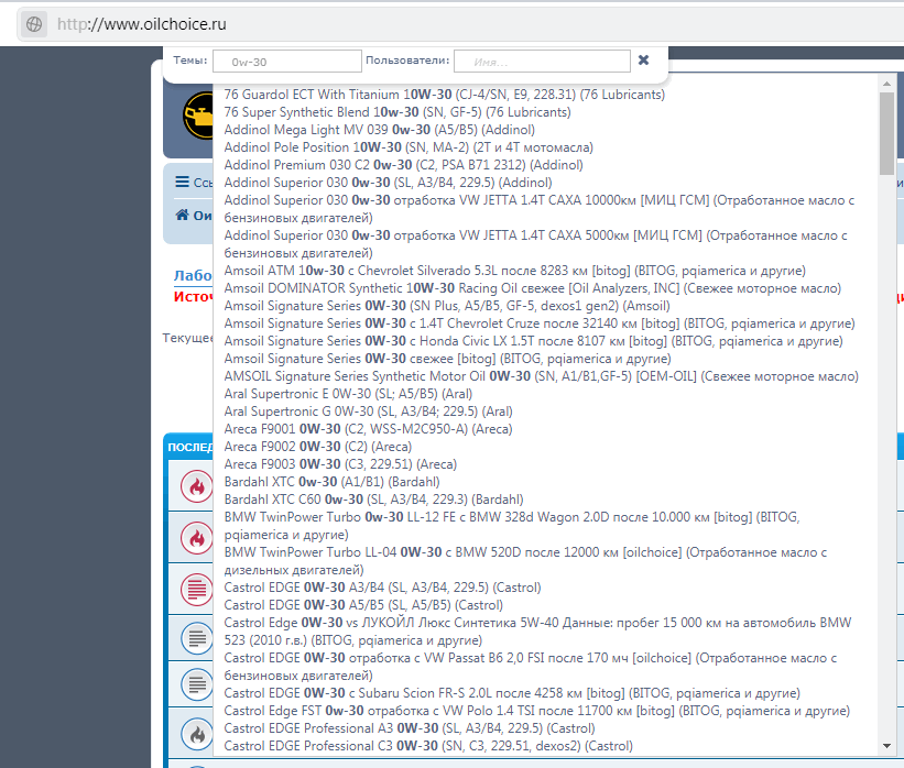

А нет ли вариантов 0w30? Мне как-то тридцатка видится спокойнее ввиду преимущественно пробочной эксплуатации. И еще такой вопрос-так как всю жизнь на немцах, то люблю их изделия. Можно ли установить такие расходники?

Масла в Kia Sorento 2.5 D4CB 2008 г.
есть, вводи в строке быстрого поиска и выбирай любое с A3/B4
можно, но это неоправданно дорого ))
