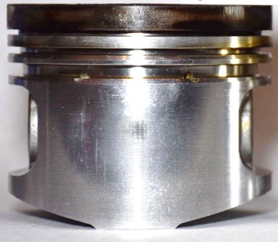

Не правильней ли, для начала, разобраться с физикой механических повреждений поверхности?
Продольные бороздки, царапины (задиры?) на поршне появляются при испытаниях всегда, каким бы замечательным не было масло...
Какой конкретно узел, поверхность ты хочешь вылечить медью или серпентином?

mvg писал(а): 14 июн 2020, 01:00 Продольные бороздки, царапины (задиры?) на поршне появляются при испытаниях всегда, каким бы замечательным не было масло...
Вы испытываете масла в очень жестких условиях, как я помню.
Небольшие вертикальные натиры будут на любом моторе.
При этом хон остается на месте, сами натиры тактильно не различимы и на работу мотора не влияют.
Но эти натиры говорят о том, что в некоторых режимах работы в этом месте есть трение.
Соответственно, вводя препараты, которые при возникновении трения формируют покрытие с низким коэф. трения - снижаем риск появления уже задиров на этом месте.
Например, в корейских моторах процесс образования задиров происходит не мгновенно, начинается с натиров.

RandomXP писал(а): 14 июн 2020, 12:55 Вы испытываете масла в очень жестких условиях, как я помню.
Не исключено, что их природа одинакова. При более длительных, в разы, испытаниях могут появиться более серьезные повреждения..., в т.ч. и на более прочной (твердой) поверхности.
Есть две области - до и ниже колец...
Я бы не оставлял без внимания замечания
Booth писал(а): 12 июн 2020, 12:23 но и полагаю в большей мере от качества топлива
Несмотря на язвительность, он, возможно, дело говорит...
Правда
Booth писал(а): 12 июн 2020, 12:23 Для всех остальных не подверженых проблемам задиров, хватает стандартных масел.
"Задиры" есть у всех, но не у всех они значимые...

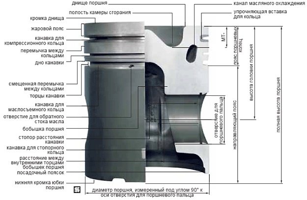

mvg писал(а): 14 июн 2020, 01:00 Не правильней ли, для начала, разобраться с физикой механических повреждений поверхности?
Не могу и скорее не буду утверждать по части топлива, а лишь предлагаю обратить внимание на жаровой пояс.
Что оставляет борозды на поверхности жарового пояса и на юбке?
