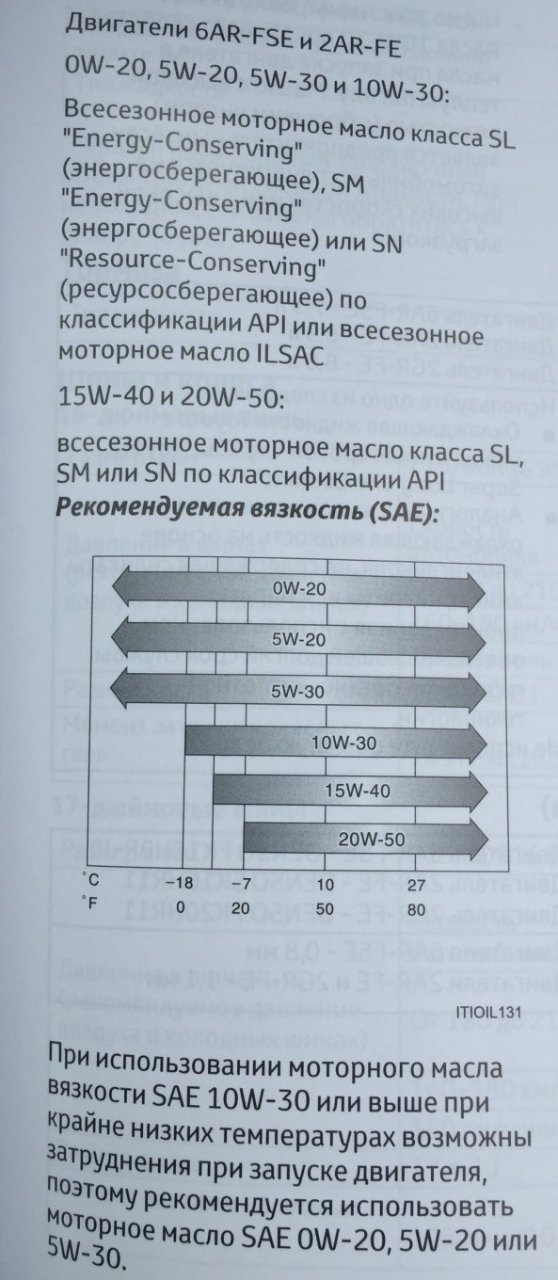

Я думал в этот мотор только ильсак и a5/b5mox111 писал(а): ↑22 дек 2019, 19:17 Вкладышев, в этот мотор лейте 5w-30 полнозольное в спецификациях API SM-SN, Acea A3/B4 , Mb 229.5 + RN0710
И всё. Бренды сами для себя определите.

Тойотка рекомендует только ильсак и a5b5 маловязкие в этот мотор. То что я заливал имеют либо рекомендуют эти спецификации. Кроме ликви молли.

Ну у меня уже 150к пробег. В него разве можно a3b4 ничего ему не будет? Если он для маловязких ильссаков и а5b5Gubkin писал(а): ↑23 дек 2019, 06:12 а есть еще наш анализ

Масло в 2AR-FE 2,5л
это миф
что там может быть если разница 1-2 сСт при 100 С у масла

Масло в 2AR-FE 2,5л
ну исходя из этого тут прям 0w нужна
5w может не хватить однажды утром

Масло в 2AR-FE 2,5л
Gubkin, человек просто волнуется, что 5w30 a3b4 густое для этого движка, хотя тойота допускает использовать вплоть до сае 50
