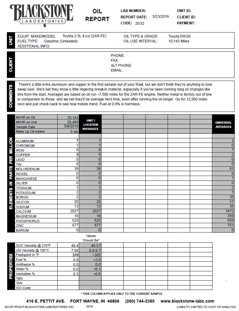

масло Toyota 0w-20
авто бензин 2017 Toyota Rav4 hybrid 2.5L (2AR-FE)
пробег на масле 10143 мили или 16323 км
пробег на авто 29486 мили или 47453 км
источник https://www.bobistheoilguy.com/forums/u ... -fe#UNREAD
Toyota 0w-20 c Toyota Rav4 hybrid 2.5L (2AR-FE) после 16323 км [bitog]
