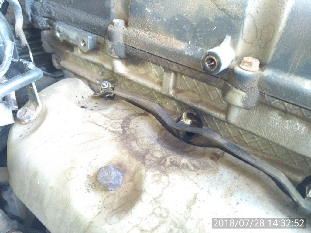

chaosad, только вчера залил ) вечером проверил, жидкость стоит в колодце и на 1 см упал уровень её
как будет результат - обязательно отпишу )

Gubkin писал(а): 26 июл 2018, 07:14 как будет результат
Какого результата ждешь?
Gubkin писал(а): 26 июл 2018, 07:14 вчера залил ) вечером проверил
ДМСО работает, когда разогрет. Бери фен и грей, смысла от того, что оно там у тебя стоит, нет. Нужен эффект на холодную - залей раствор аммиака, заодно соседей порадуешь свежестью и бодрячком.

veles, естественно заливал когда двигатель горячий
veles писал(а): 26 июл 2018, 08:19 Какого результата ждешь?
растворения нагара вокруг жала свечи накала и выстреливания обломка
проблема частая, народ с обломышами ездит месяцами, иногда стреляют, иногда нет...
проверим ускорит ли чудосредство это дело

Gubkin писал(а): 26 июл 2018, 08:22 заливал когда двигатель горячий
Его надо поддерживать в горячем состоянии, иначе смысла нет чего-то ждать.

3 дня и обломок выстрелил
выгнул шину свечей
улетел в неизвестном направлении
