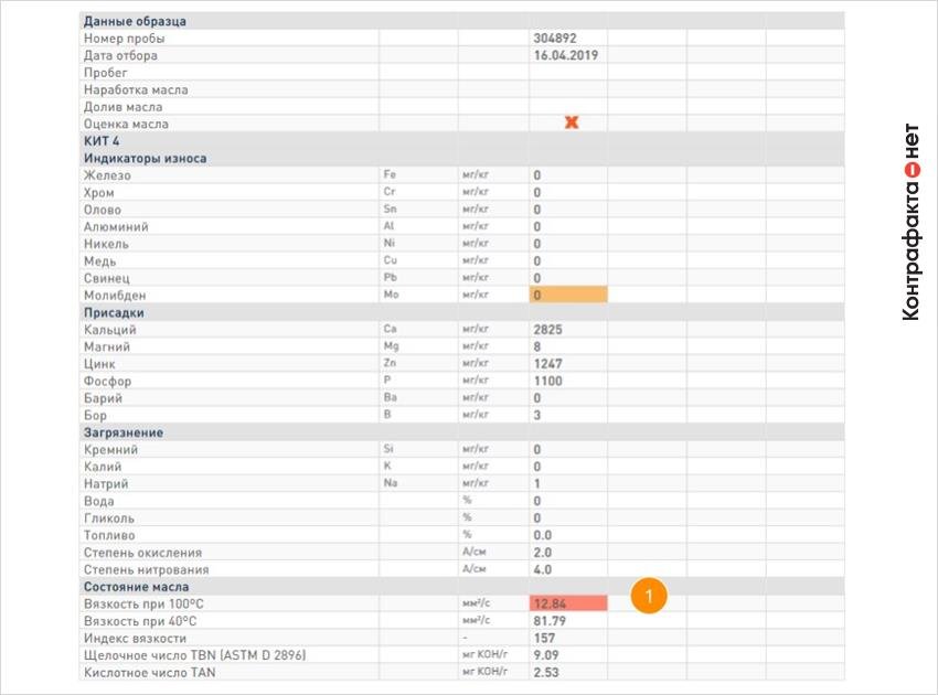

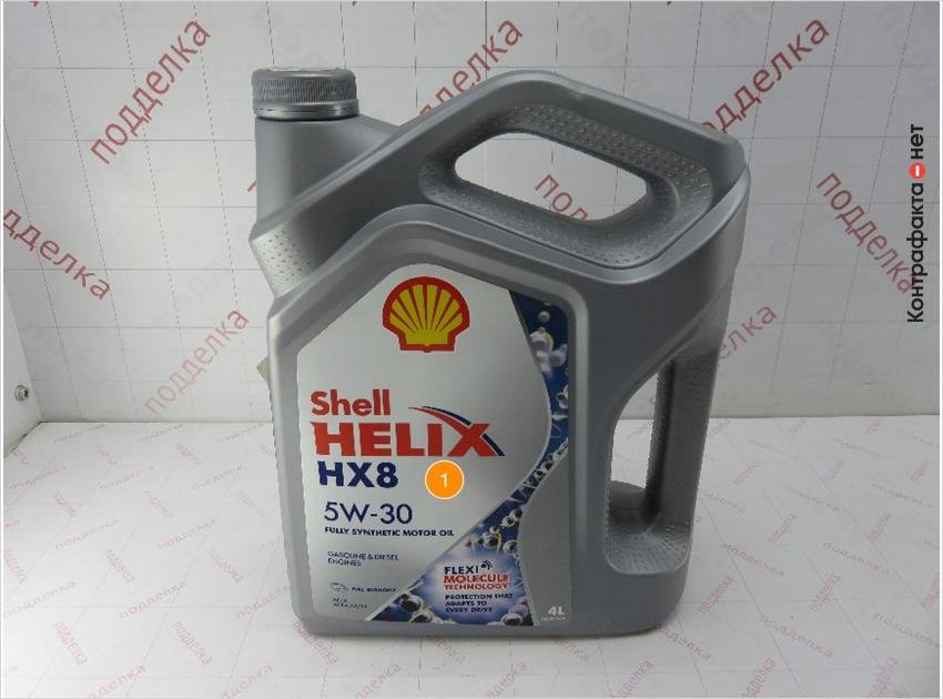

Shell Helix HX8 Synthetic 5W-30 подделка
Не соответсвует классу SAE 30
Какое-то древнее масло уровня 10w-40
источник https://kontrafakta.net/Shell/m-shell-h ... 542-1.html
