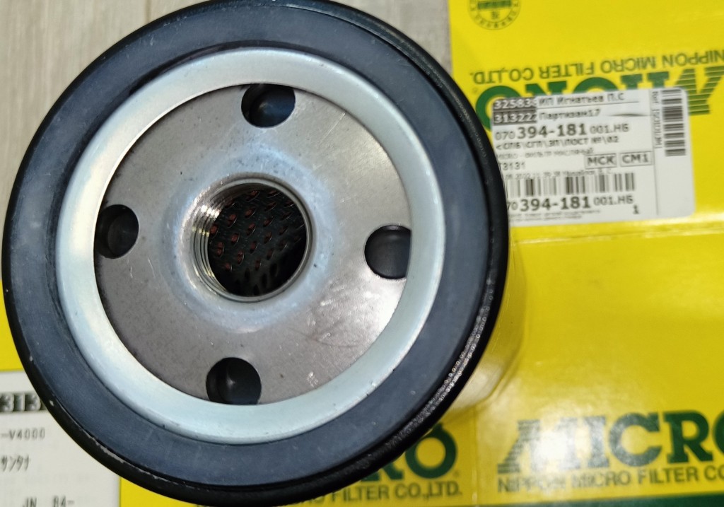

Распил масляного фильтра MICRO T3131
Цена 427 руб
фото без пережатия https://disk.yandex.ru/d/G7JU4Z7VPs07-g
Диаметр фильтра 75,5 мм
Высота 121 мм
Уплотнение 62-73 мм

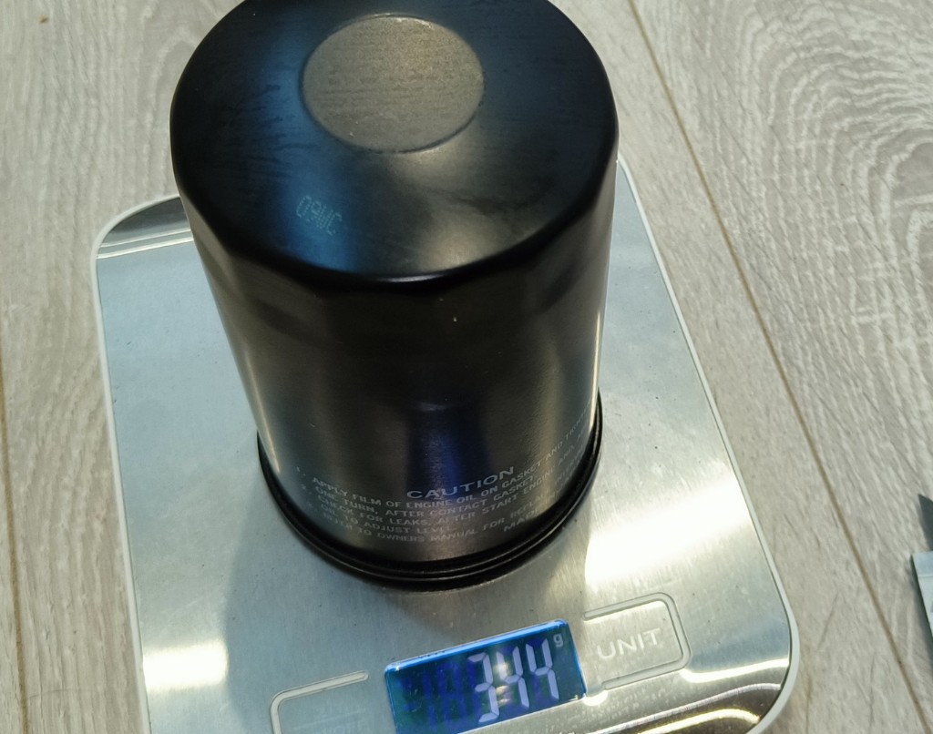

Вес 344 г
Резьба 3/4"
Усилие срабатывания перепускного клапана 1,05 кг, диаметр 1,1 см, давление срабатывания 1,1 атм

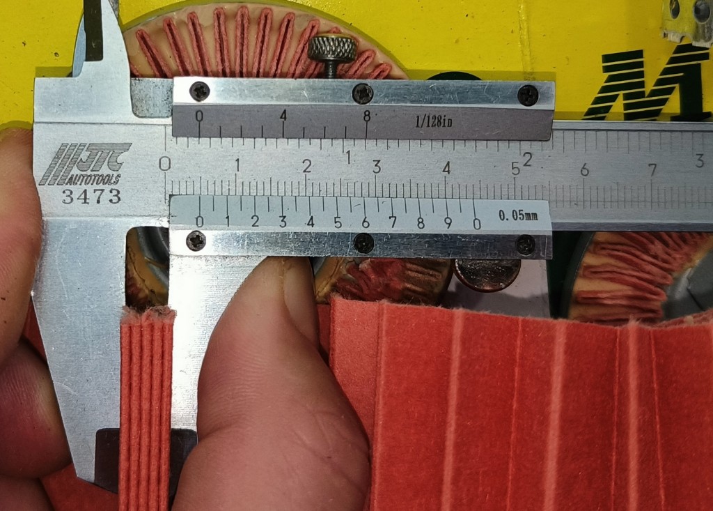

Площадь фильтрации 1332 см2, толщина матариала 0,47 мм, вес 19 гр, плотность 0,304 г/см3
Резьба средняя, есть острая кромка, но заусенцев которые могут отвалиться нет

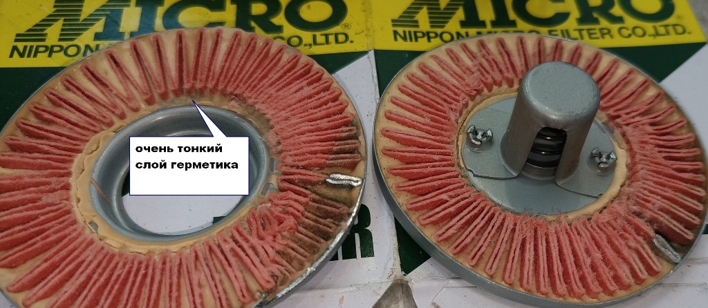

Обратный клапан из дубеющей на морозе резины. Причем что-то сильно дубеет для своей небольшой толщины.
Перепускной клапан из металла, давление перепуска старомодное под 1,1 атм

Герметик залит средне, есть место где его очень мало.

Материал сам хороший, плотный, сложно рвется. Еще бы давление перепуска поднять на клапане чтоб масло чаще все таки через бумагу шло, а не в обход.
