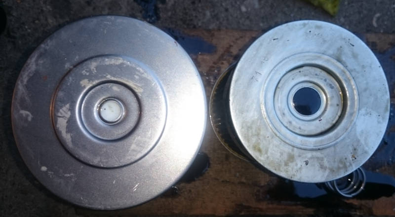

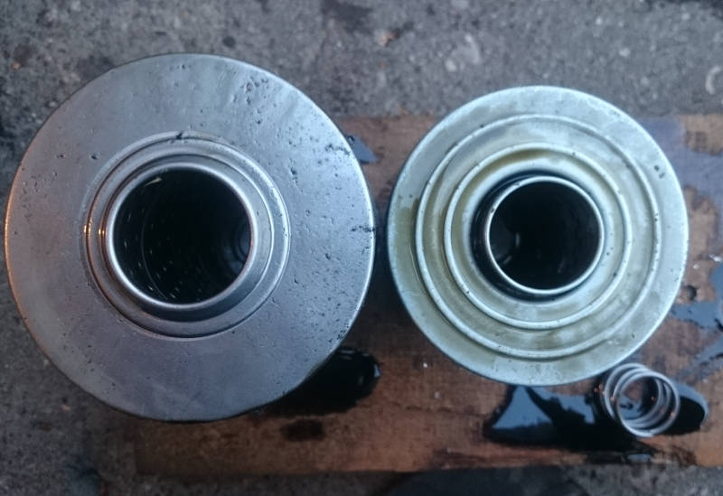

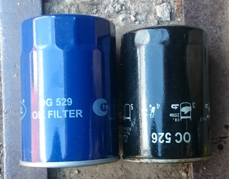

Распил масляного фильтра KNECHT/MAHLE OC 526
на фото он справа
источник http://sorento.kia-club.ru/forum/viewto ... 5#p1633795
на фото он справа

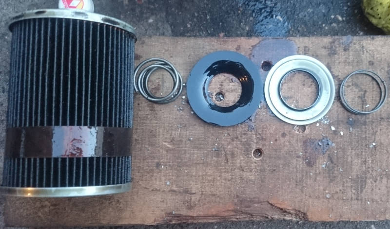

Распил масляного фильтра KNECHT/MAHLE OC1063
283 руб
оф.страница продукта https://catalog.mahle-aftermarket.com/e ... id=1029204
заменитель оригинала
Диаметр фильтра 76 мм, высота 88 мм
Диаметр уплотнения 62-71 мм
резьба 3/4"-16 UNF
Площадь фильтрации 890 см2, толщина материала 0,80 мм
Диаметр перепуского клапана 1,8 см, усилие срабатывания 3,1 кг, давление открытия 1,22 атм
На днище фильтра нанесён черной краской батч-код, подсвечивается в УФ. Отличная защита оригинального продукта.
Обратный клапан из силикона, поджат катушкой в закрытом положении.
Перепускной клапан из пластика, давление перепуска завялено 1,2 атм на сайте, по моим измерениям 1,22 атм. Прекрасный результат.
Резьба обработана идеально, заусенцев нет.
Шов фильтрующего материала склеен, на отрыв всё надежно.
Фильтрующий материал очень плотный.
Герметиком залито отлично, недолива нет. Центральная туба так же выполнена отлично.
К фильтру вообще нет вопросов. Всё сделано идеально. Просто МАНН №2.
