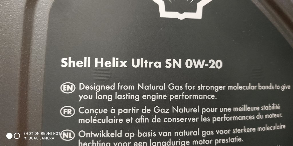

MegaZur писал(а): 07 янв 2019, 14:03 озон сказал что это розлив из сша и всё норимально
фото скинь, просто интересно что там )

Gubkin, в гараже масло, щас не добраться , но всё как тут. Волнистая пробка
https://otzovik.com/review_7199878.html
Масло в Lancer X 1.6 4a92 ПОСЛЕ КАПИТАЛКИ
#21
MegaZur, почитай тему Shell Helix Ultra SN 0W-20 (SN, GF-5, A1/B1)
есть на этикетке элементы вплавленных кружков ?

Gubkin, празники закончатся - посмотрю непременно ! Однакож озон вроде проверенный продавец. Уж если им не верить, то тогда толь ко самому нефть добывать и масло гнать :facepalm
Отправлено спустя 30 минут 54 секунды:
Gubkin, напугали Вы меня, ну нафиг этот шелл . Нехватало мне в свежеоткапиталенный двигатель палево залить :shoot:

MegaZur писал(а): 07 янв 2019, 16:38 напугали Вы меня, ну нафиг этот шелл
у тебя наоборот 99% оригинал, судя по крышке
