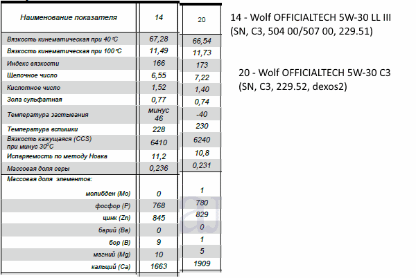

сравним Wolf OFFICIALTECH 5W-30 C3 (SN, C3, 229.52, dexos2) и Wolf OFFICIALTECH 5W-30 LL III (SN, C3, 504 00/507 00, 229.51)

mikong писал(а): 17 окт 2018, 11:22 Где тут отличия по ЗДДП?
ты прикинь, я почему-то тоже обратил внимание именно на этого производителя, что б не упрекали потом во всяких лотосах

Gubkin писал(а): 17 окт 2018, 12:58сравним
еще один...говорю смотрите шире, сводные...нет даже примеры теже привел. Как всегда.

Gubkin писал(а): 17 окт 2018, 12:59 сравним Wolf OFFICIALTECH 5W-30 C3 (SN, C3, 229.52, dexos2) и Wolf OFFICIALTECH 5W-30 LL III (SN, C3, 504 00/507 00, 229.51)
Разница оказалась в пределах погрешности измерений или погрешности замеса. ZDDP практически одинаковое содержание.
