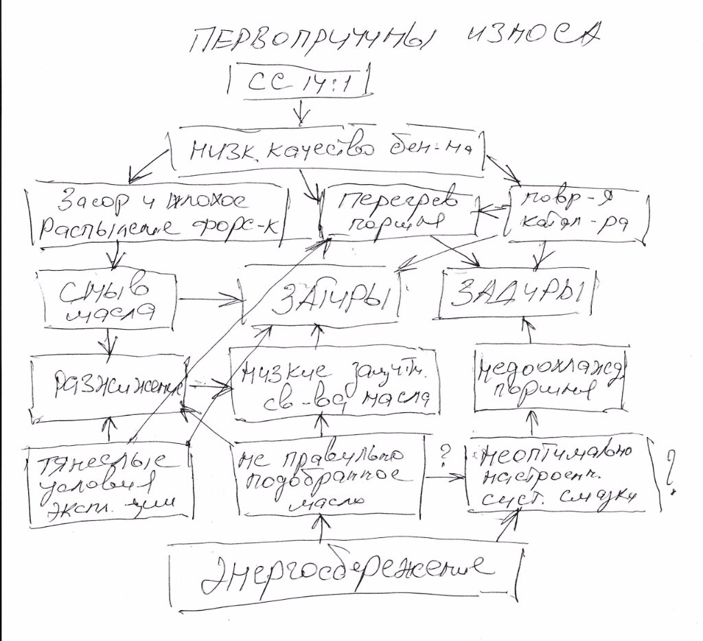

На мой взгляд образование затиров и задиров в скайактиве имеет более сложную природу, как то думал над этим вопросом и нарисовал следующую схему:

dbodya167 писал(а): 09 окт 2018, 15:38 ОДНОЙ ИЗ ПРИЧИН НАТИРОВ/ЗАДИРОВ В МОТОРАХ СКАЙАКТИВ
основная причина задиров это разбодяженное топливом до уровня дистилированной воды и без того рахитное 0w-20. естестенно ни о какой пленке речь идти не может и получаете на выходе контактное трение поверхности юбки поршня о цилиндр.
занимаетесь тут поисками черной кошки в темной комнате в то время когда сзади стоит медведь гризли и полжопы уже отгрыз
