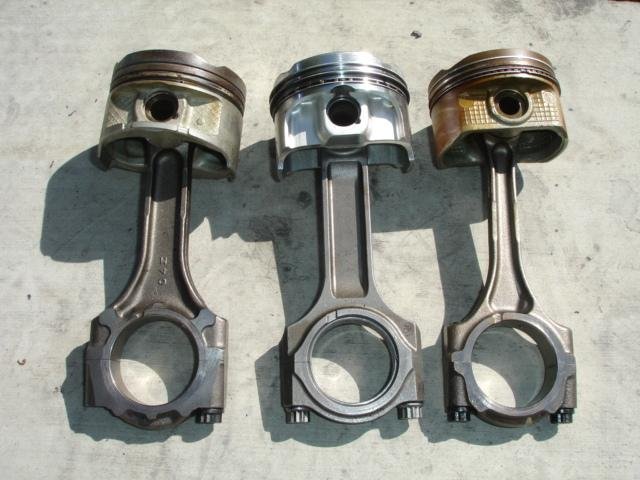

Картинка 2 из первого поста это самопал? Вазофорсунка врезана в шатун?
До этого видел только отверстия без клапанов.
Отправлено спустя 2 минуты 4 секунды:
Вот форсунки в шатуне главным образом направлены на более нагруженную стенку цилиндра и какбэ больше смазывают, чем охлаждают
Отправлено спустя 3 минуты 48 секунд:
Еще слышал мнение, что форсунка в н.головке шатуна брызгает не только когда отверстие совпадает с отверстием в коленвале, а всегда. Типа масло же между вкладышем и шейкой под давлением. Что скажут на это умные книги?

Дмитрий Анатольевич писал(а): 29 май 2018, 21:35 Еще слышал мнение, что форсунка в н.головке шатуна брызгает не только когда отверстие совпадает с отверстием в коленвале, а всегда. Типа масло же между вкладышем и шейкой под давлением. Что скажут на это умные книги?
пишут когда совпадает, т.е. порционно
И это не форсунка, просто отверстие
Масляными форсунками наз. устройства кот. пускают струю в днище поршня и еще там клапан стоит на давление чтобы при малых нагрузках форсунка отключалась

Бозон Хиггса писал(а): 28 май 2018, 22:08 принято. Изображениями шатуна или может схематично-каталожным изображением подкрепите ?
только такие если
А китайский ДВС пойдёт? LFB479Q

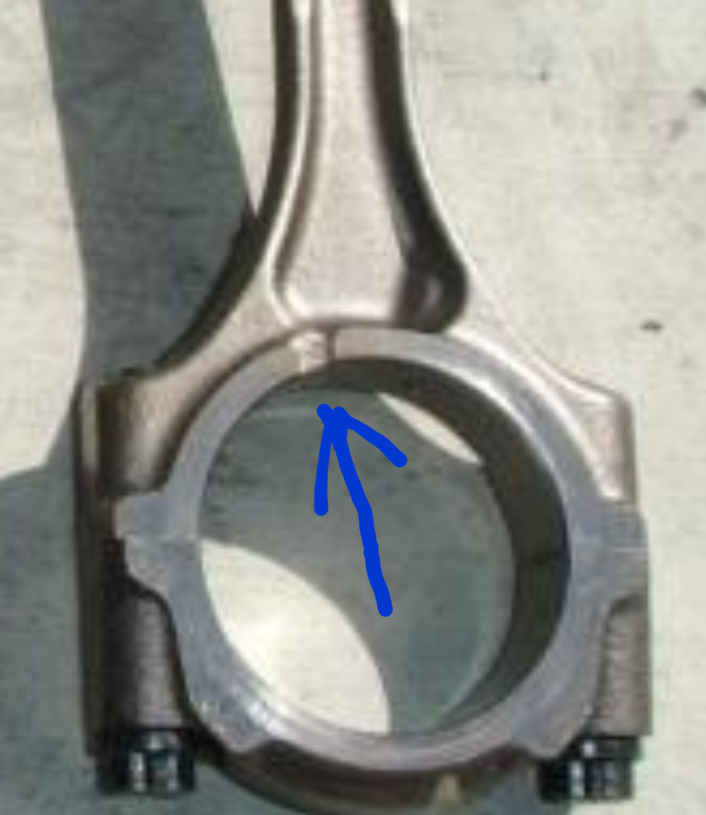

#41
Еще мне хочется узнать мнение на счет вот этого отлива в шатуне. На одних моторах он направлен параллельно отверстию в шатуне на нагруженную стенку цилиндра. На некоторых двигателях их больше и направлены в разные стороны. На третьих вообще отсутствует.
Может ли он участвовать в смазке стенок?
На мой мотор было три варианта исполнения шатуна: 1. с отверстием и отливами; 2. без отверстия с отливами; 3. без всего этого. Первый вариант выпускался до 2009 года и довольно живуч. Второй до 2012, третий до 2014 и они оба прославились задирами во 2-3-4 цилиндрах.

Дмитрий Анатольевич писал(а): 29 май 2018, 22:17 Может ли он участвовать в смазке стенок?
Это и делает, по сути являясь масляной форсункой.

#44
Масляные форсунки. Для чего они ? (Пост Дмитрий Анатольевич #67289)
В дополнение к моему посту.
Этот отлив возможно предусмотрен для снятия напряжения металла из-за отверстия. Потом остался как рудимент, а позже вообще исчез. Но это не точно :D
Может у этого отлива есть официальное название в моторостроении?

#45
fromin писал(а): 30 май 2018, 05:46 Это и делает, по сути являясь масляной форсункой.
Видимо кто то до сих пор не понял, что такое смазывание разбрызгиванием, а что такое форсунка.
