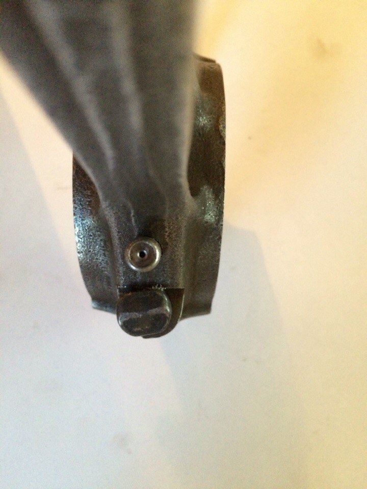

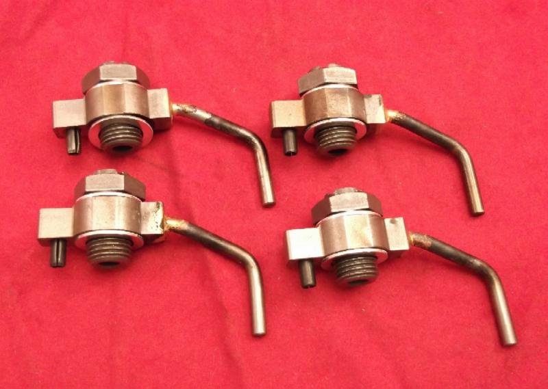

Поехали. Все знают или слышали про маслофорсунки. Они бывают как на картинке 1 отдельной конструкцией, бывают в шатуне как на картинке 2, а бывают что НЕ бывают.

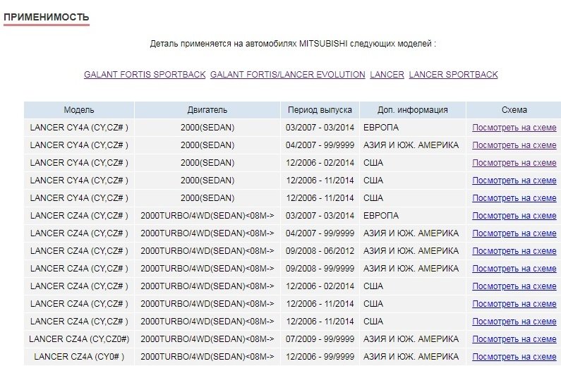

Бозон Хиггса писал(а): 28 май 2018, 20:44 Это аналог 4В11 митцубиси где маслофорсунки есть
увы нет. Форсунке только в турбоверсии 4B11T

На 4B11T форсунка бьет не абы куда, а в НМТ попадает в отверстие и гонит струю по полой окружности внутри поршня к выходному отверстию.
Подобное решение также есть на турбокорейце

Дмитрий Анатольевич писал(а): 28 май 2018, 21:10 увы нет
у меня другие данные. Вот номер 1228A012
Вот применяемость
Вот применяемость
