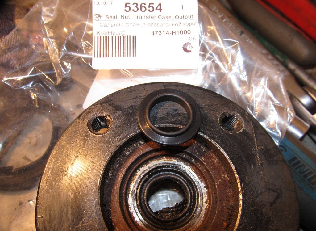

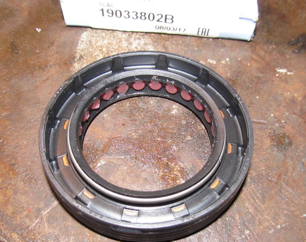

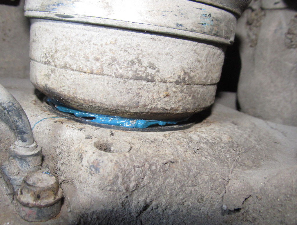

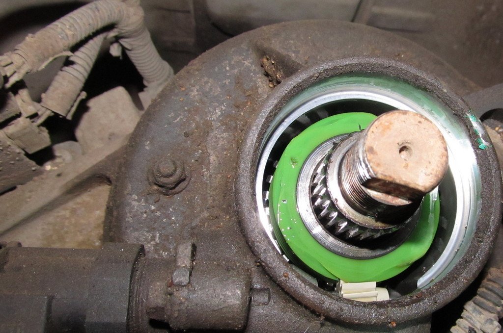

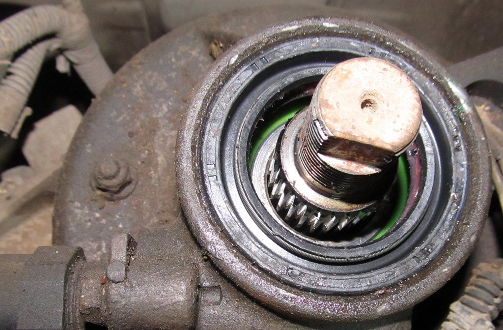

Сегодня поменял задний сальник раздатки
Поставил Corteco 19033802B за 239 руб
Оригинал KIA 47314-4B000 стоит 500 руб, поэтому рискнул подешевле
Разницы с оригиналом не увидел
Справа грязный - это БУ Шестерня спидометра за сальником Вот это сальник KIA 47314-H1000
можно было его и не менять Запрессовывается легко, постукиванием воротка

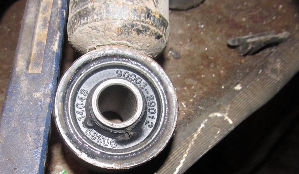

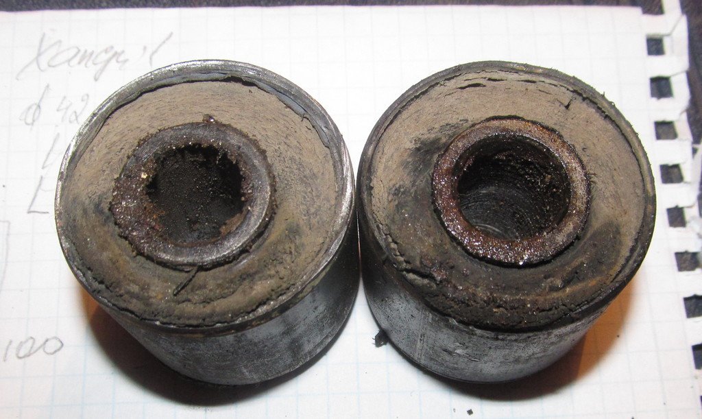

от Прадо Jikiu BS21055 сегодня поставил сайленты в Bort G41245031L и G41245031R
Забивал кувалдой
Натяг конечно приличный был на стандартных сайлентах
Фото неудачное, сделано так что вроде как нет смещения центральной втулки
на самом деле там чуть ли не контакт металл по металлу на авто было

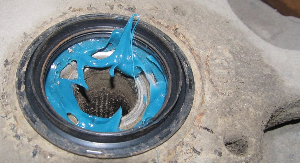

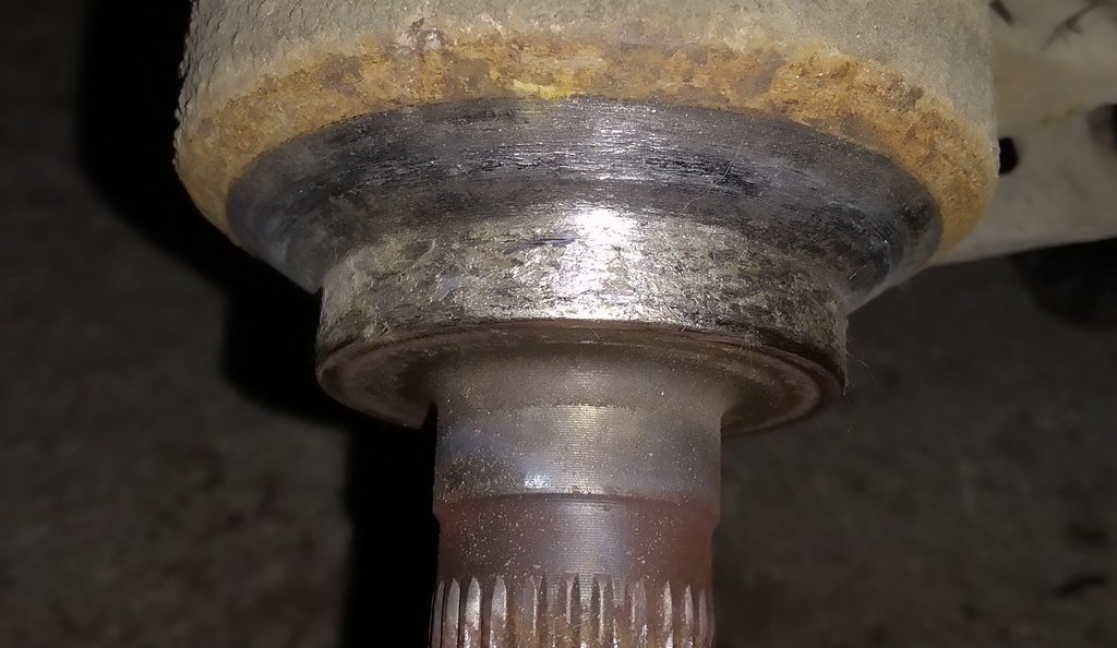

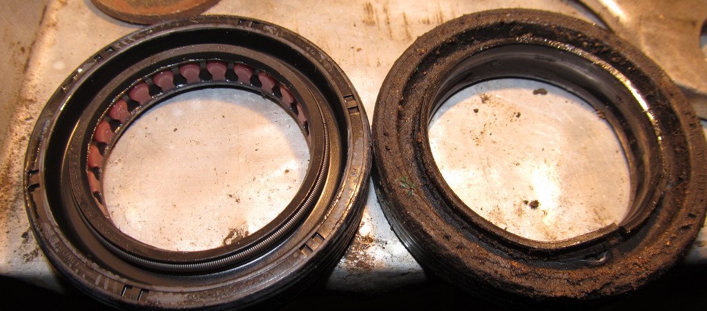

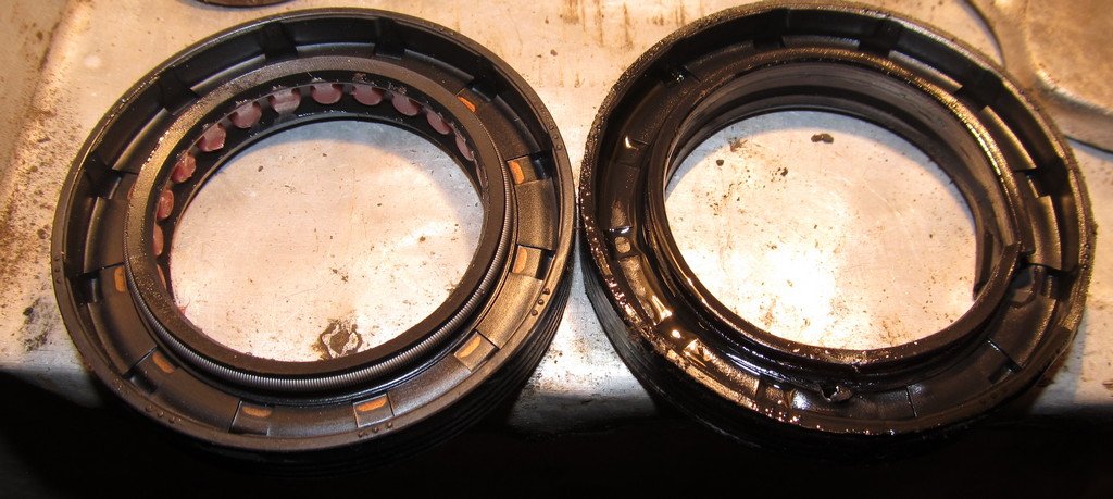

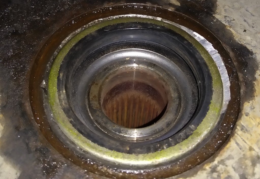

Поставил сальник Payen NJ838 (72x12,5x55) на левое переднее колеса
фото самого сальника
4 кромки рабочих получается
впечатляет )
сальник садится не глубоко, поэтому граната довольно сильно разжимает резинку на сальнике
наверное на долго её не хватит )
напомню, что с правой стороны ставил Corteco 12011179B размеры 54x72x10 https://www.drive2.ru/b/477577274644759027/
Вот такие они криворукие корейцы, не соренто предыдущей модели 2002-2006 ставился сальник с завода
с 2006 упразднили
и подшипник стал расходным материалом, т.к. между ним и окружающей средой вообще ничего не предусмотрено было

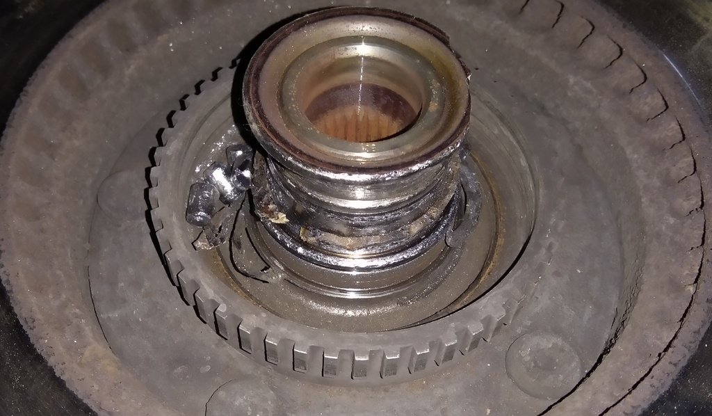

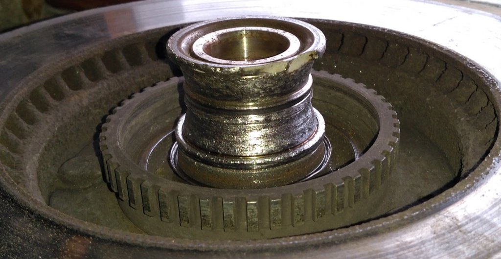

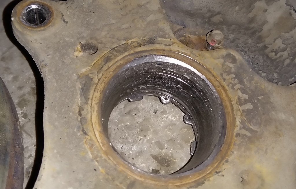

Позвонил знакомый, говорит колодки тормозные скребут, отвалилось что-то.
Педаль тормоза ещё провалилась и рулится фигиво
Говорю человеку, ну проедь пару метров, послушаю
треск стоял на всю улицу ))) сразу ему сказал, что это ступичный
Такой вид перед глазами после разборки
Ступица выпала из кулака даже

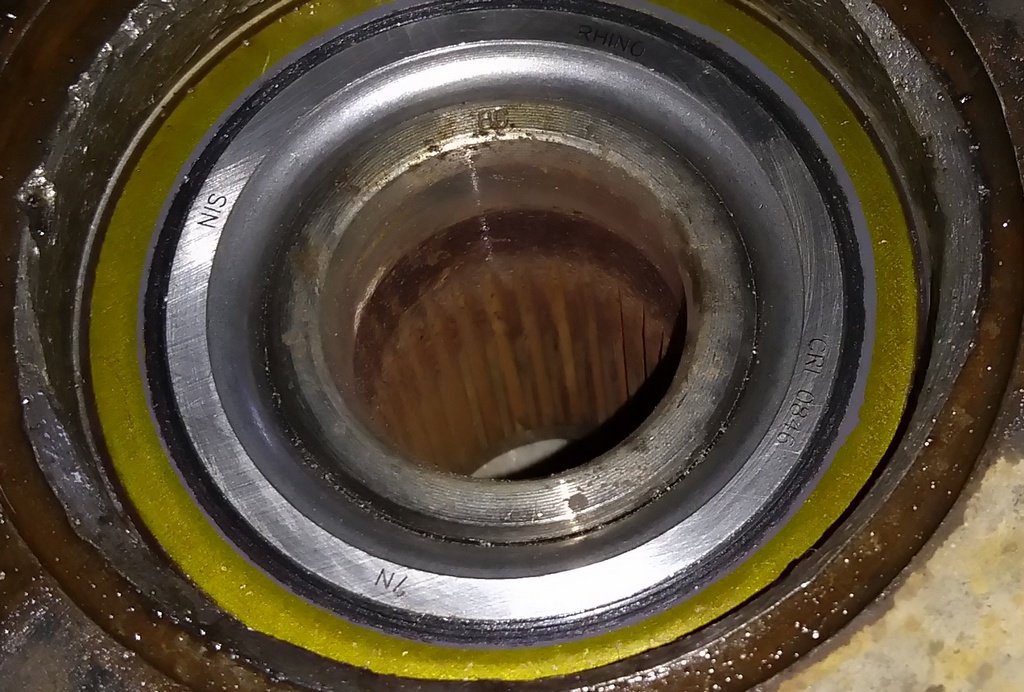

Был дома запасной ступичный NIS CRI 0846
перемазал его на Chevron Black Pearl EP grease
фото подшипника Подшипники (Пост Gubkin #47880)
После запрессовки Гранату покоцало немного Установил дополнительный сальник Musashi i3510 55x72x15 (необходимо срезать болгаркой лишний металл)

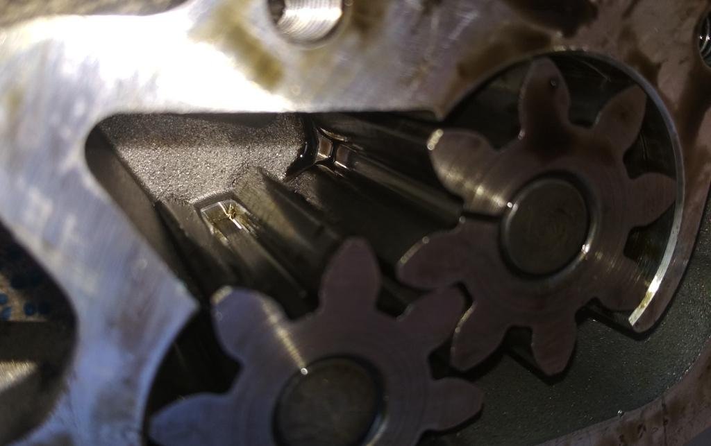

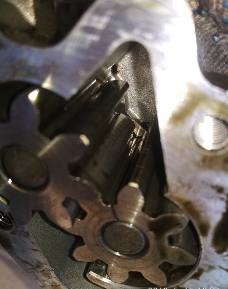

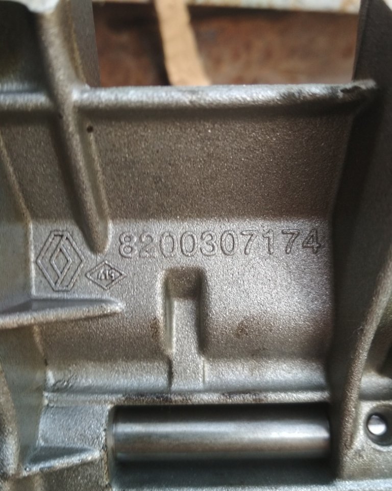

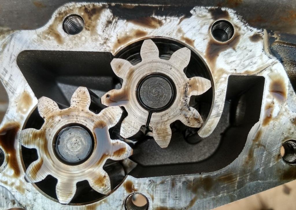

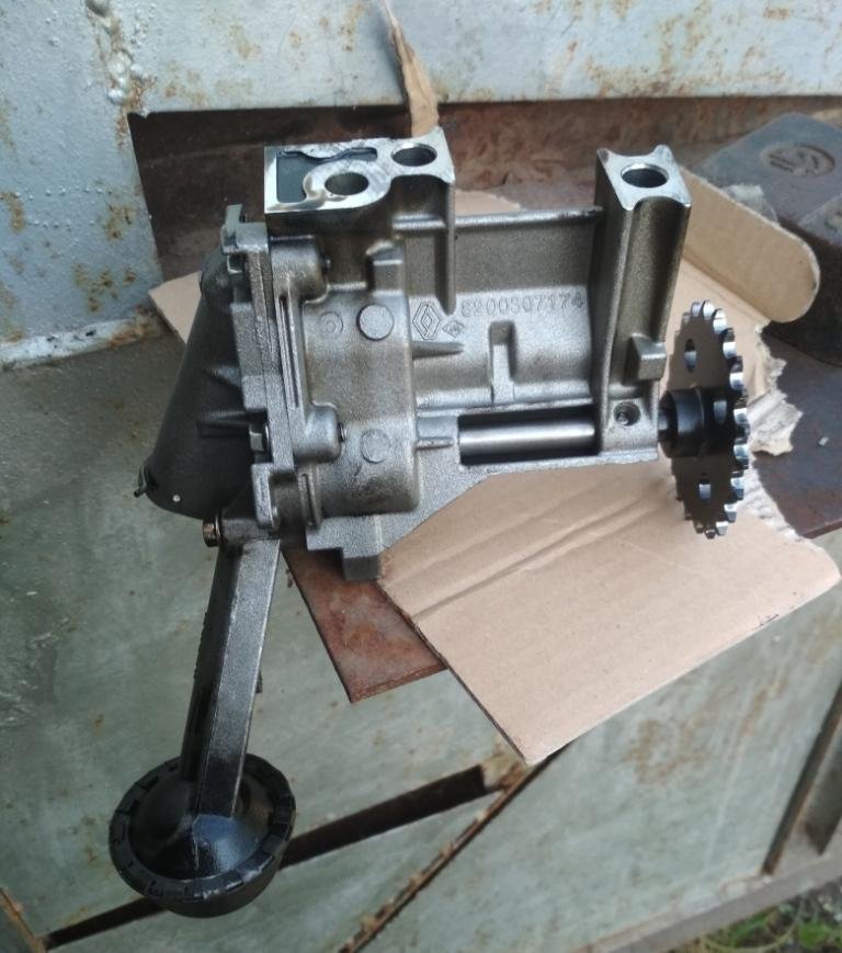

вдохновившись видосиком о днищенском маслонасосе в 2,4 КИА решил старый насос разобрать свой
- Бозон Хиггса
- Сообщения: 5825
- Авто: C5 x7, dw10bted4
- Масло: SAE40
Наши ремонты. Общая тема
ВОт таким должен быть насос. ПРостым как коловорот. Если чо пробег его 300К
