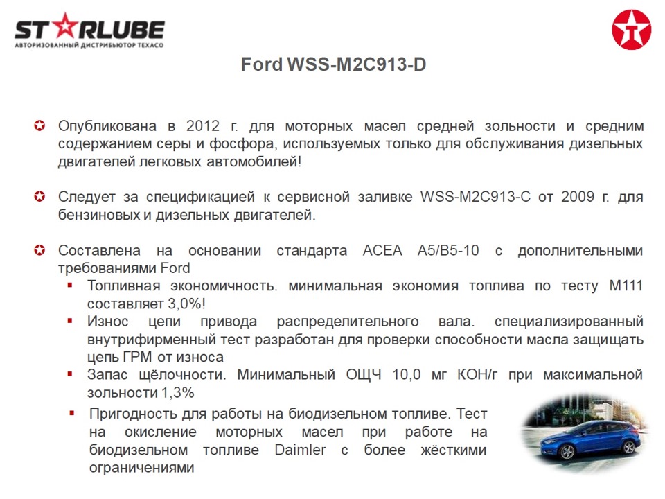

Маловязкие масла в легковые дизели (HTHS<3.5). Надо или нет ?
насчет золы в 913D
