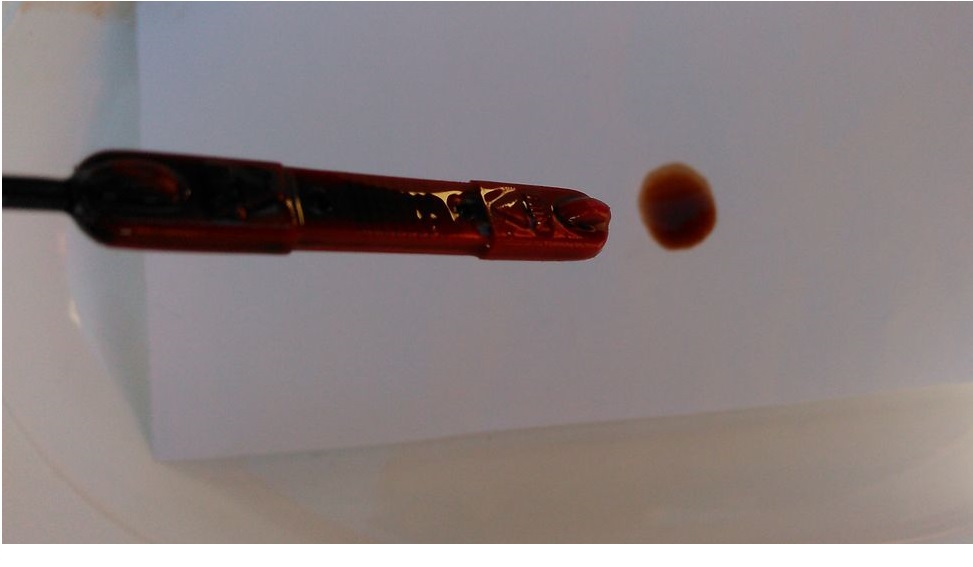

Чуть выше пробы тоже с соренто, но разительно отличаются от моих, да и у других на пробах такая же картина, например, не видно отчётливо центрального пятна, почему?

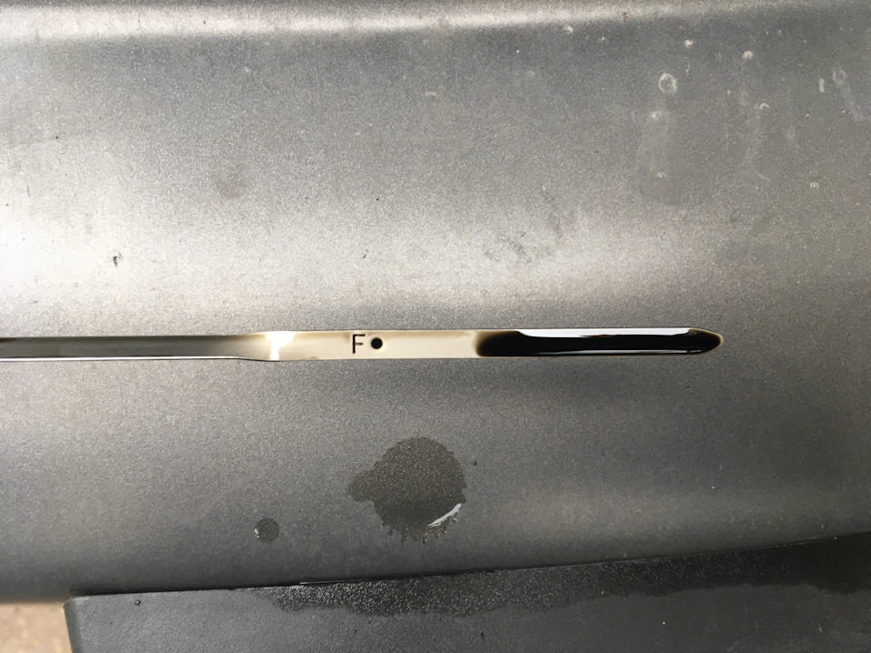

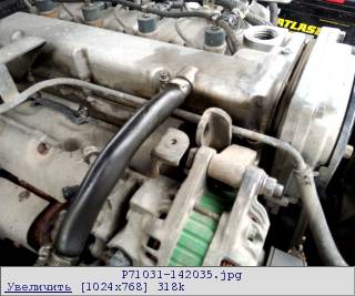

Пробег на масле - 9100 км. Фаза 2 испытания завершена.
Состояние горловины:
А вот уровень снова упал (( В прошлый раз лили прям по метку "МАХ". До 5000 км уровень как вкопанный стоял, потом вот:
Выводы о масле буду делать после того, как получу анализ отработки. Получается у меня есть 3 образца: 1 Shevron Delo с "пробегом" 6000 км и 2 GT Diesel City c "пробегами" 8100 и 9200. Скоро будет еще образец Sintec Platinum, но это уже тема для другого разговора и иного топика.

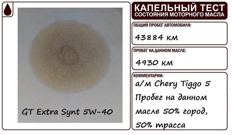

Всем привет!
По условиям акции, привожу результаты капельного теста, сделанного на пробеге 4930 км после замены масла.
Масло GT Extra Synt 5W-40.
Подопытный автомобиль Chery Tiggo 5, общий пробег на момент проведения теста составил 43884 км.
Капельную пробу сушил неделю.
Рассчитал три коэффициента:
1. Коэффициент моюще-диспергирующих свойств масла (1 способ): ДС=1-d*d/D*D
2. Коэффициент моюще-диспергирующих свойств масла (2 способ): Кмд=D/d
3. Коэффициент механических примесей в масле: Кмпр = d1/d
Все три коэффициента не достигли браковочных значений. Таким образом, на пробеге ~5000 км тестируемое масло GT Extra Synt 5W-40 находится в рабочем состоянии, замена масла пока не требуется.

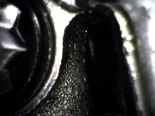

Слил масло GT Diesel City 5W-40 с двс D4CB автомобиля киа соренто 2002 г.в. в объёме примерно 5,8-6,2 литра в его родные канистры, на всякий случай, пробу в бутылку отобрал примерно на середине слива, постараюсь отправить завтра, пробег на масле составил 6723 км, уровень упал до конца щупа.
Что касается моих впечатлений от этого масла, то пусть это останется лишь в моей памяти, приведу только факты, которые можно увидеть и измерить, итак, расход масла в МОЁМ КОНКРЕТНОМ ДВС оказался очень большим - 3 литра, при фотографировании внутри двс туман масляный держался более получаса, я так и не дождался его оседания, поэтому фото и получились размытыми, я специально сделал фото форсунки, что бы снять претензии к камере, думаю из-за его летучести и отсутствия у меня маслоотделителя получился такой расход, так же отсырели все соединения по пути следования картерных газов, с интеркулера капало, объём картерных газов составил 38,6 л/мин, мой тел сдох, поэтому фото счётчика с секундомером выложить не могу, но саму процедуру замены сфоткал на дочкин тел, так что подтвердить факт замера смогу, а количество смогу подтвердить чуть позже, если потребуется. На фотографиях видно, что двс стал грязным внутри, появились чёрные отложения, которых раньше не было, скорее всего это по каким то неведомым пока для меня причинам, думаю если у остальных движки будут чистыми, то меня из статистики можно исключить, сейчас залил лук, буду наблюдать.
БЫЛО
СТАЛО
контрольное фото без освещения, условия такие же, как и в движке
на днях заменю в рено симбол и отчитаюсь.

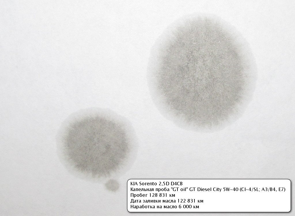

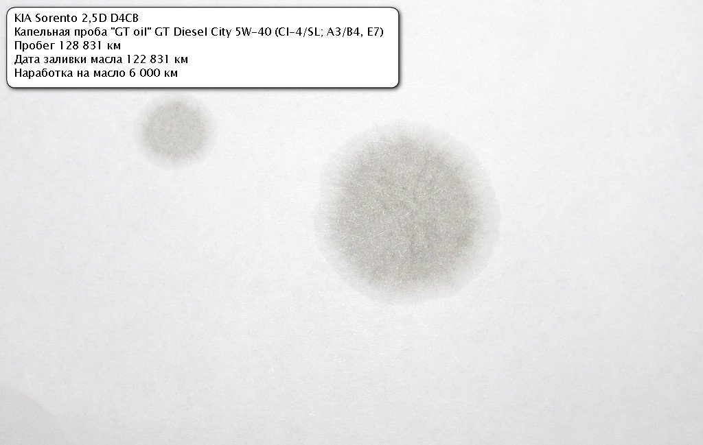

Сделал капельную пробу масла GT oil GT Diesel City 5W-40 (CI-4/SL; A3/B4, E7)
На 6000 км
Слил масло
наработка составила 6231 км
Как раз на минимуме оказалось
После 5 тыс.км начало угорать
Расход масла составил 700 мл на 6 тыс.км

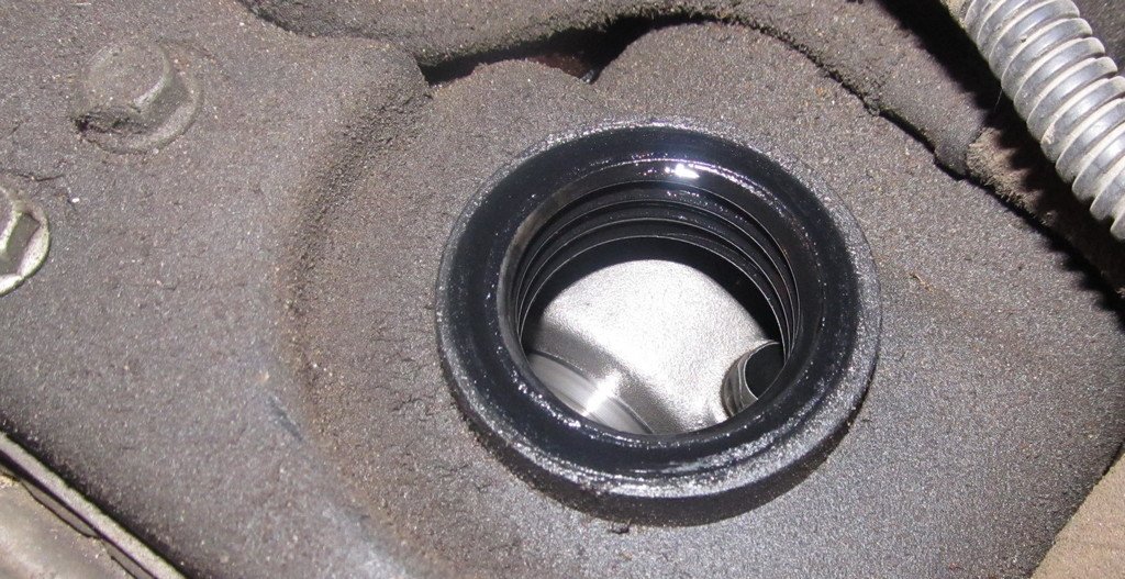

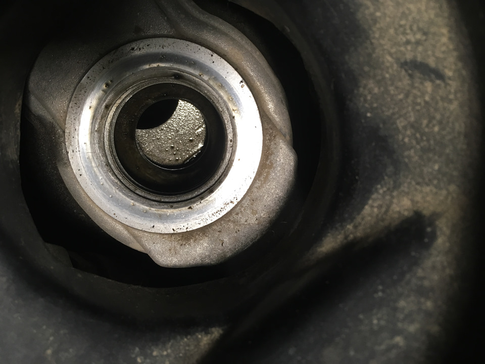

фото горловины после использования масла
никаких новых отложений нет
всё чисто :)
