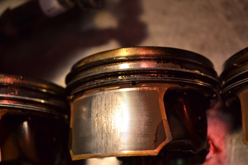

veles писал(а): Тесты кипячения показывают, как быстро зарастет отложениями ваш мотор, имеющий конструктивные недостатки в структуре поршней, препятствующие нормальной циркуляции масла, а так же, как быстро зарастет отложениями камера сгорания, в случае попадания в нее масла.
Подобное имеет отношение к большей части автовладельцев России. БУ-парк в ближайшие годы увеличится, а он и без того велик.
По каким-то причинам все обсуждения ведутся либо вокруг новых авто, либо эксплуатирующихся в хороших или идеальных условиях. Последних минимум, а новых не более 20-40% автопарка.

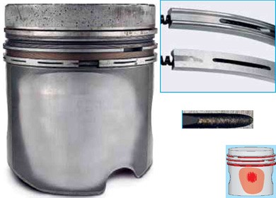

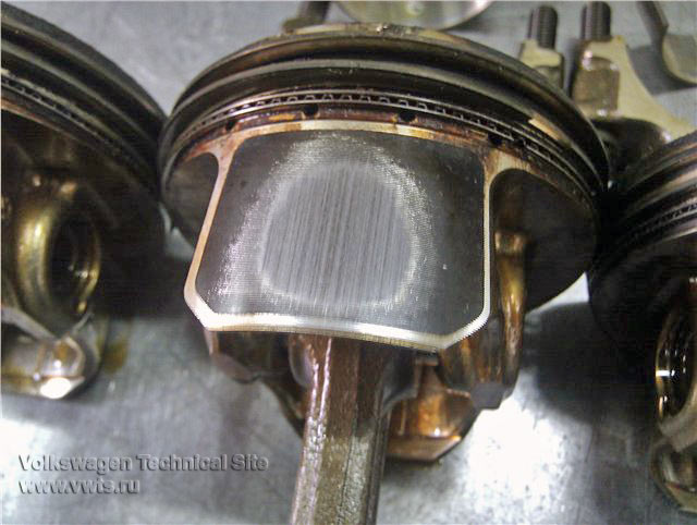

Откуда высокие температуры? - попытался обобщить информацию в части причин изменений за счет износа и возможного действия тех или иных составляющих в масле на примере поршня. Для многих VQ20 масложор становится обычным явлением. Причиной может быть следующее обстоятельство
На больших оборотах доля тепла, отводимого через тронк, растет, соответственно, через кольца - снижается.
Ускоренный износ покрытия на основе графита или просто задиры юбки поршня.
2-х литровый мотор слабоват для Nissan Maxima, посему часто работает на повышенных оборотах с перегрузками, когда теплоотвод через тронк играет решающее значение. Как результат, гораздо чаще попадает в поле зрения "недовольных" по сравнению с 3-х литровым VQ30. Справедливости ради, на трешках чаще жалуются на коробки... ;) Причина, по моему, очевидна.
Износ антифрикционных покрытий (задиры и износ юбки) в поршневой меняет температурный режим. Поршень хуже охлаждается, масло начинает гореть, кольца теряют подвижность. Маслосъемное оказывается в наихудших условиях... Явление прогрессирует достаточно быстро.
Возможно, именно данное обстоятельство не дает получить стабильный (долгосрочный) результат при раскоксовке, поскольку не устраняет и не может устранить основную причину - ухудшение теплоотвода при износе поверхности тронка.
Да, само "кипячение" ситуацию не исправит, задиры не устранит, но предупредить (отложить на время) "последнее прощай" может.
Либо хирургия, либо компенсирующая терапия - введение в масло составов "компенсирующих износ". "Снижение (рост) уровня шума" не самый плохой показатель в оценке масел и автохимии. Проблема в объективности его (спектральных составляющих) измерения. Шумят поршня. Когда в движке стучат, уже поздно ;) Если поверхность тронка не але, вполне вероятно, что и вкладыши не в лучшем виде...
Типичная ситуация https://www.drive2.ru/l/5420103/
