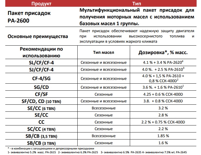

еще раз прошу,если решили лить 1 группу,то не ниже SL :) ...У нафтана наглядная картинка по своим присадочным пакетам-
