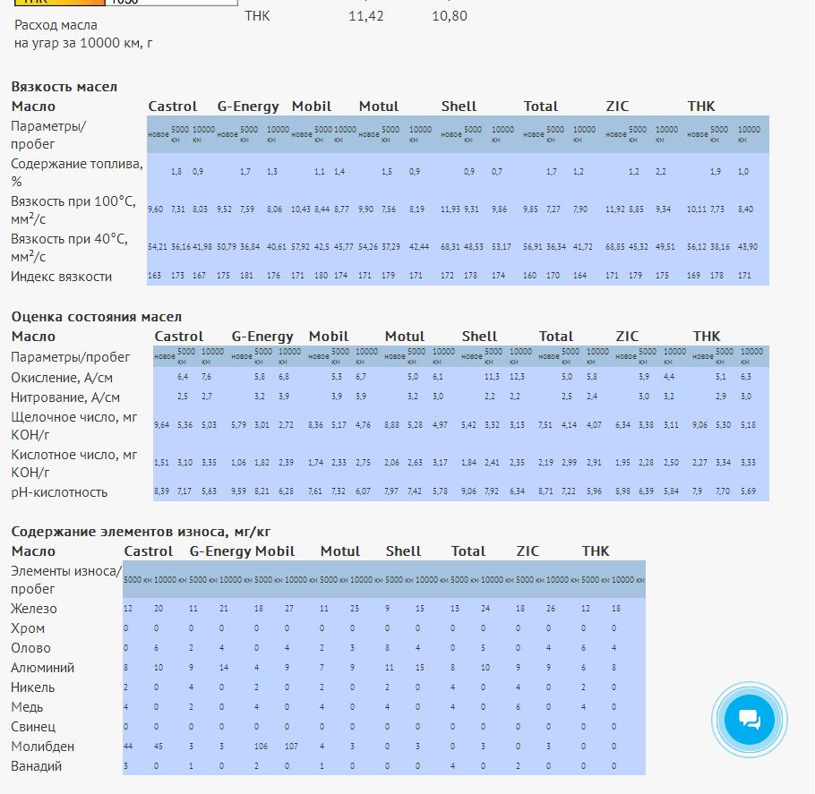

я ни в коей мере не принижаю 504/507, просто в некотрых условиях считаю у него есть недостатки! по моему в фольксвагене так же считают иначе не просто же так вместо него рекомендовали у нас на коротких интервалах 502/505 ?...
если считаете 504/507 супер особенным(или даже волшебным) я не против...просто дам картинку из сравнительного теста
в АР Фокусы с маслом
Фокусы с маслом.JPG (100.57 КБ) 1130 просмотров
взято от сюда http://www.positive-energy.ru/useful/a_ ... r_oils.php
по мне так достаточно показательно, что ничем особенным масло не отличается, учитывая наименьшее колво топлива в отработке, и вязкость просела заметно, и щелочное как ни крути ниже полнозольника, ...ну и то что олово вылезло к 5000км,(учитывая что вязкость выше остальных) не особо радужную картинку рисует , по алюминию вопрос ...может в новом было!...
никого ни к чему не призываю! ...просто лишь скажу не сотвори себе кумира) ..выводы делать может каждый сам!

Vitek74 писал(а): 18 авг 2017, 11:43по мне так достаточно показательно, что ничем особенным масло не отличается
Согласен, и это в сравнении с простенькими ильсаками.
Виктор, вот, наконец, по существу написали. молодцы. один вопрос не дает покоя - каким боком масла 504/507 имеют отношение к Форму? :lol:

sergey-bartex, у тебя есть лучшие сравнения 504 и не 504 в одном моторе?

mikong, нет нету. и знаешь почему - я не вижу смысла сравнивать как поведет себя масло, скажем там, разработанное для ВАГовских моторах, в фордовских моторах. Мое мнение такое - допуски не дураки придумали. я понимаю, что есть фанаты минералок, есть фанаты анти-допусков. меня можете назвать фанатом допусков. и мое мнение - нет смысла лить 504/507 в Форд или мазду в ожидании чуда. 504/507 - это ВАГи - для них тестили - в них и лить. перекрестно есть допуски БМВ и Мерса - еще и в них можно лить. а пытаться приписывать Форд... давай тогда дочитаем в конце, что все же авторы статьи написали про масло, которое не предназначено для Форда:
Shell Helix Ultra Extra имеет длинный список одобрений разных автопроизводителей, но — только не фирмы Ford. А ведь это формальный повод для снятия автомобиля с заводской гарантии! Хотя на самом деле в двигателе Фокуса Shell показал себя с лучшей стороны: масло неагрессивное, с очень сбалансированным пакетом присадок и малым расходом на угар. А износ стальных деталей и вовсе наименьший! Недостатков у сверхсовременного продукта два: заоблачная цена и малый «запас прочности» по отношению к высокосернистому топливу
А насчет разные масла в одном двигателе - пока только к сожалению на олейну. например тесты ФИника на его Мерсе ML. Плюс там есть кто-то еще, кто выкладывал серию тестов на своем ДВС. но там слив-залив, а не такой точный тест как в АР, к сожалению

sergey-bartex писал(а): 18 авг 2017, 12:05имеют отношение к Форму?
согласен ! в форде все совсем по другому! ...
но почему то Рандом льет в ВАГ Тотек без всяких допусков...расскажи ему как это важно! )
вопросы веры обсуждать не вижу смысла!...)
