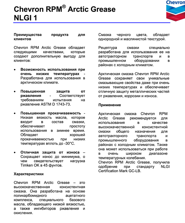

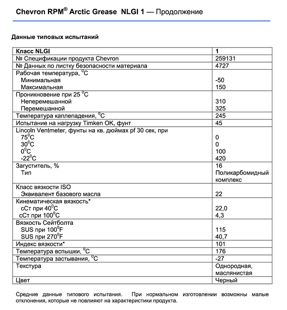

Chevron RPM Arctic Grease NLGI 1
оф страница http://www.chevronlubricants.com/en_US/ ... gli-1.html
PDS
ru http://wlbs.ru/chevron/docs/RPM_Arctic_Grease.pdf
eng https://cglapps.chevron.com/msdspds/PDS ... Format=PDF
Оф.допуск для применения в ступичных подшипниках NLGI GC-LB
https://www.nlgi.org/certifications/pro ... -products/
Код (артикул) для заказа
туба 400 гр - 259131642

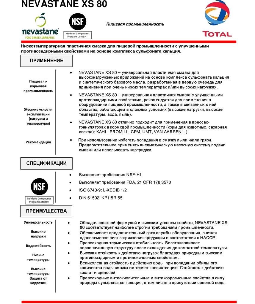

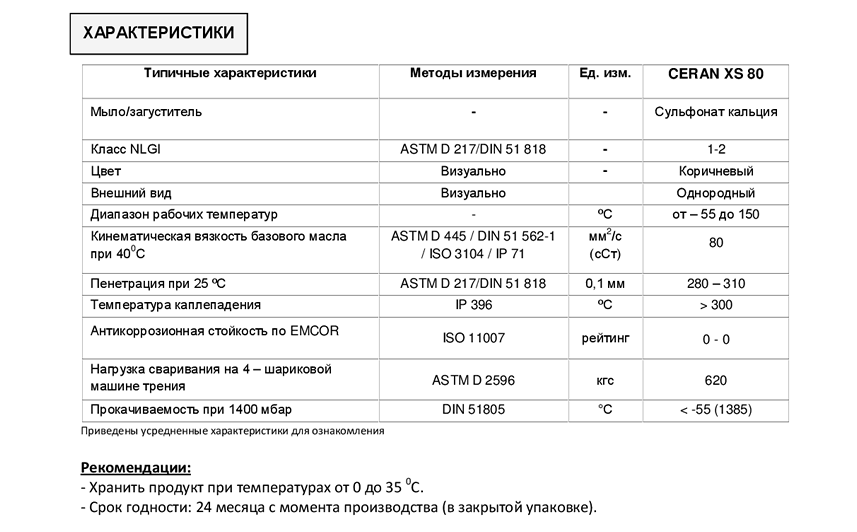

TOTAL Nevastane XS 80
Код (артикул) для заказа:
190497 - 400 гр, туба
